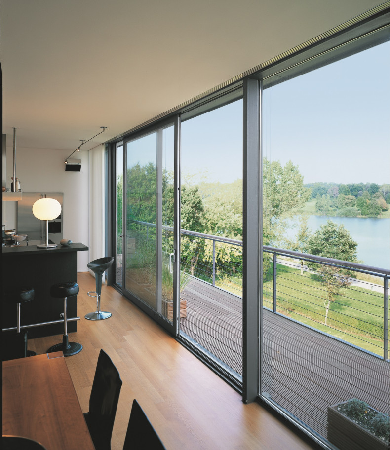

Duże okna w salonie
Dzięki dużym przeszkleniom, zimą wykorzystujemy zyski ciepła od słońca. Jednak mając takie okna trzeba od razu pomyśleć o ich skutecznym zacienieniu latem (fot. Schüco)
