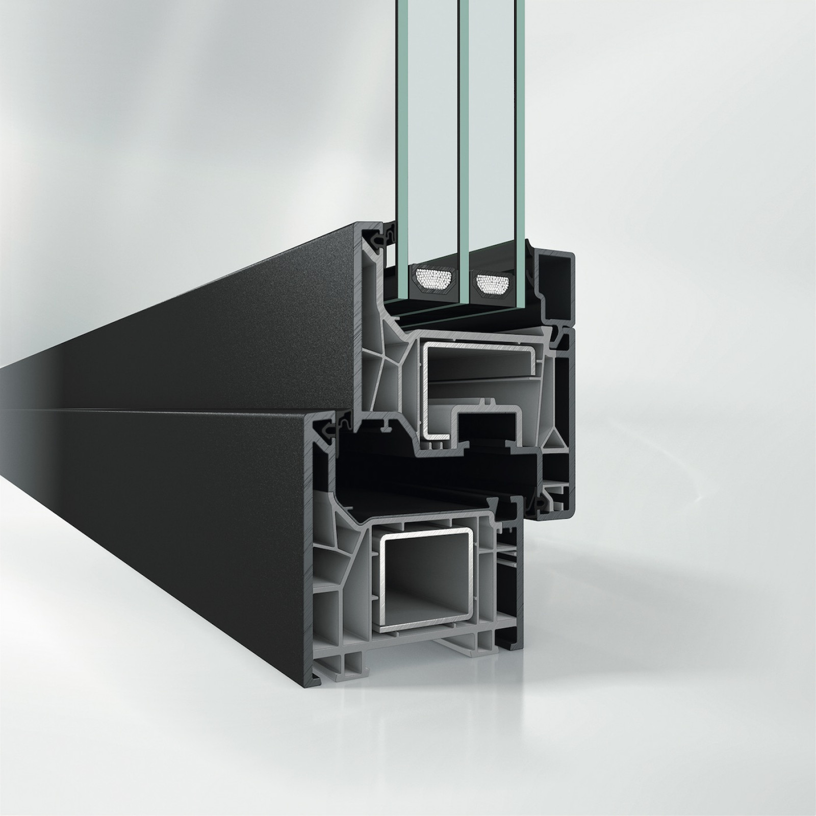

okna trzyszybowe
Profil okna z trzema szybami, przestrzenie wypełnione gazem, z dodatkowymi wkładkami zwiększającymi izolację termiczną i akustyczną, fot. SCHÜCO
Według standardu WT 2021, maksymalna wartość współczynnika przenikania ciepła okien elewacyjnych nie może przekraczać 0,9 W/(m2·K), okien dachowych 1,1 W/(m2·K). Takie wymogi spełniają tylko wersje okien z trzema szybami, czyli dwukomorowe, wypełnione ciężkim gazem szlachetnym. Dla uzyskania niskiego Uw, pomiędzy taflami stosuje się tzw. ciepłe ramki dystansowe, co ogranicza do minimum zagrożenie wystąpienia liniowego mostku cieplnego na styku pakietu szybowego z ramą. Odmiany trzyszybowe są około 50% cięższe od dwuszybowych. W związku z tym dużą rolę odgrywają zawiasy i okucia. W szczególności szerokie skrzydła okien bardzo je obciążają, działając jak dźwignia, więc ich jakość decyduje o tym, czy skrzydła nie wypaczają się w czasie użytkowania. Dlatego tak ważne jest, aby przy wyborze okien zwracać uwagę na renomę producenta. Korzystanie z wyrobów uznanej marki gwarantuje wysoką jakość profili i okuć, a tym samym trwałość, szczelność oraz stabilność całego okna.

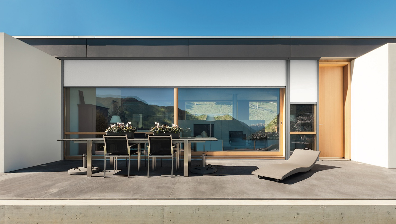

okna nieotwierane fix
Stałe okna typu fix poprawiają bilans świetlny pomieszczeń i podkreślają nowoczesną linię elewacji, fot. VEKA

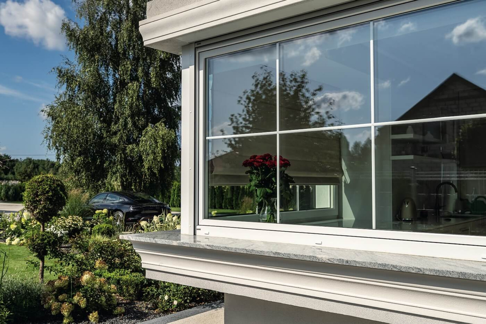

szprosy w oknach
Obecność szprosów wpływa na właściwości termoizolacyjne okna - im mniej podziałów, tym mniejsza utrata ciepła. Warto o tym pamietać przy wymianie okien, fot. KRISHOME
Zaleca się unikać licznych podziałów - wtedy proporcje szyb do ramy są lepsze i poprawia się izolacyjność cieplną. W miejscach, gdzie jest wygodny dostęp z zewnątrz, można rozważyć zastosowanie okien typu fix, czyli nieotwieranych. Mają one zawsze węższe profile i są bardziej szczelne i tańsze od standardowych modeli okien.

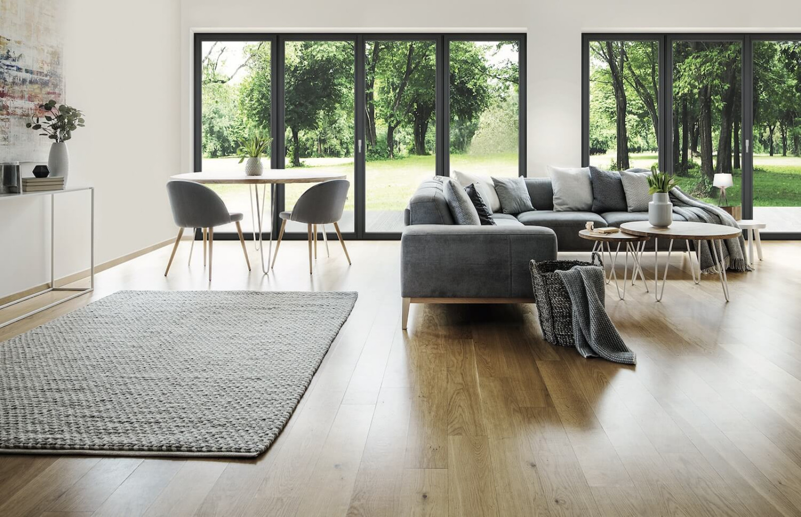

duże okna tarasowe
Skrzydła w systemie przesuwnym - idealne tam, gdzie wnętrze jest ciasne, a także niezbędne przy dużych, tarasowych przeszkleniach, gdzie okna rozwierane nie miałyby racji bytu, fot. ALIPLAST

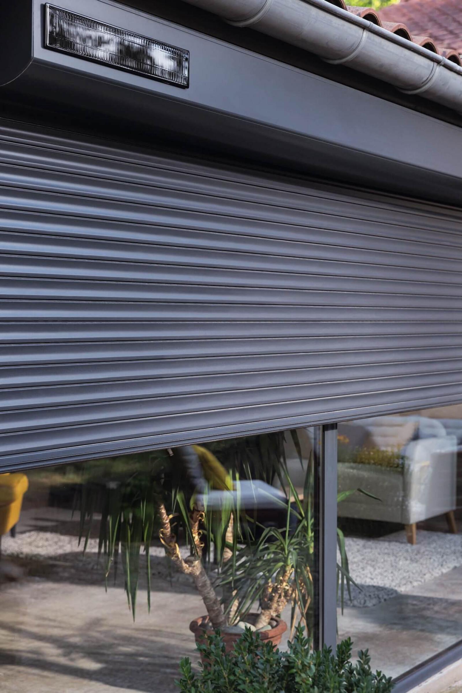

Czy warto zamontować też rolety zewnętrzne?
Wracając do wcześniej omawianych właściwości okien - izolacyjności cieplnej i akustycznej - to rolety poprawiają także te parametry. Dzięki korzystaniu z nich, znacznie ogranicza się straty ciepła w budynku, ponieważ lamele osłony mogą być wypełnione materiałem termoizolacyjnym (pianką poliuretanową). Elementy te pełnią też funkcję ochrony akustycznej, obniżają hałas o ok. 10 dB. Z zastrzeżeniem, że działają tylko wówczas, gdy są opuszczone. Rolety zewnętrzne podnoszą również komfort snu osobom, które preferują spanie w całkowicie zaciemnionych wnętrzach.
rolety zewnętrze
Rolety zewnętrzne tworzą dodatkową barierę izolacyjną – latem ograniczają przenikanie promieni słonecznych do wnętrza, a zimą zmniejszają ucieczkę ciepła przez okna. Dzięki temu poprawiają komfort termiczny i zwiększają poczucie bezpieczeństwa mieszkańców, fot. SOMFY
