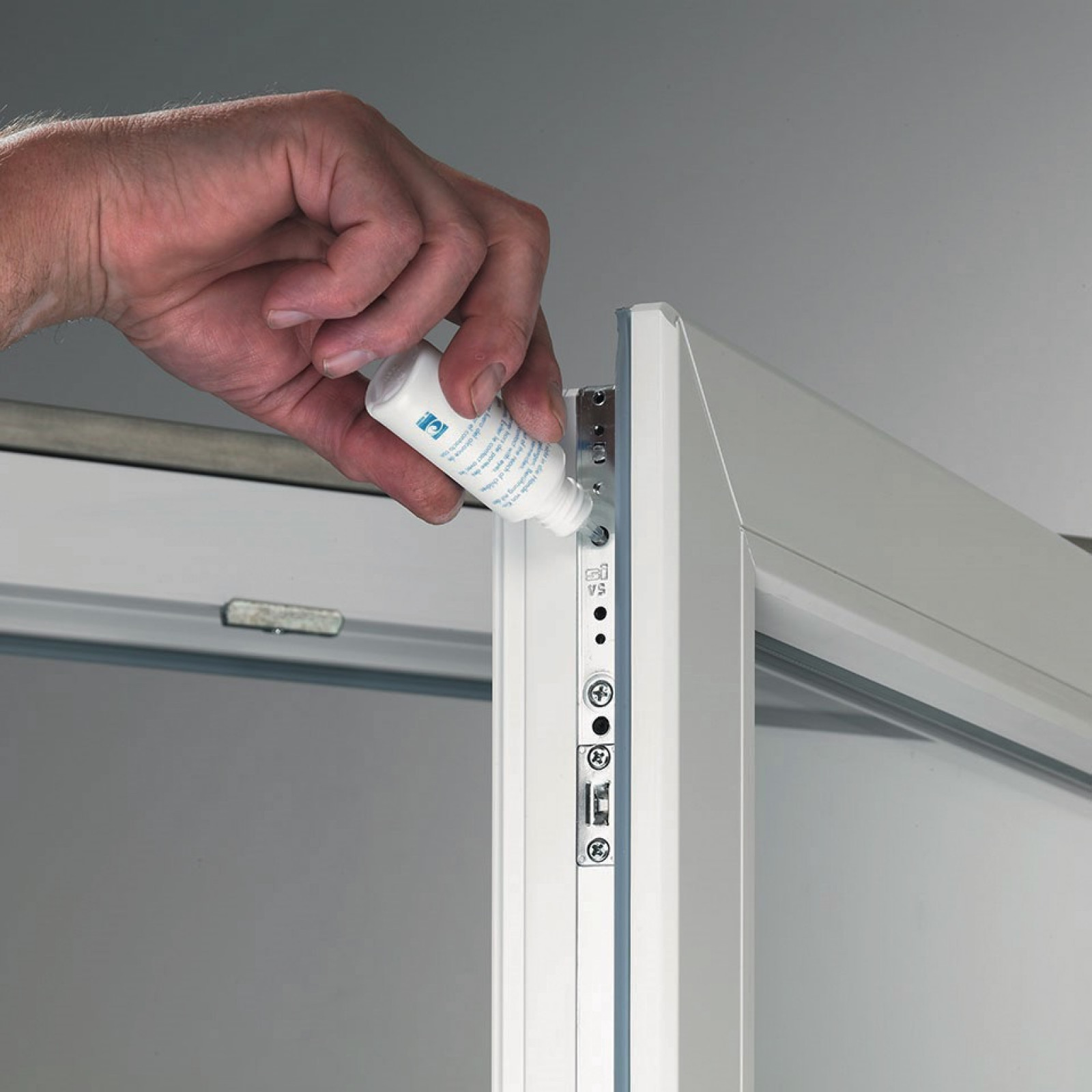

Okna otwierane i zamykaną są bardzo często, ponadto od zewnątrz działają na nie niekorzystne warunki atmosferyczne. Dlatego warunkiem ich prawidłowego działania przez długie lata jest systematyczne sprawdzanie stanu elementów okuć oraz ich konserwacja i regulacja. Jesienią warto przestawić okna na tryb zimowy, a raz w roku trzeba nasmarować wszystkie ruchome elementy. Stosuje się do tego celu preparaty bez kwasów i żywic. Informacje o tym, jakiego smaru użyć i gdzie go zaaplikować, powinny znajdować się w wytycznych producenta stolarki.

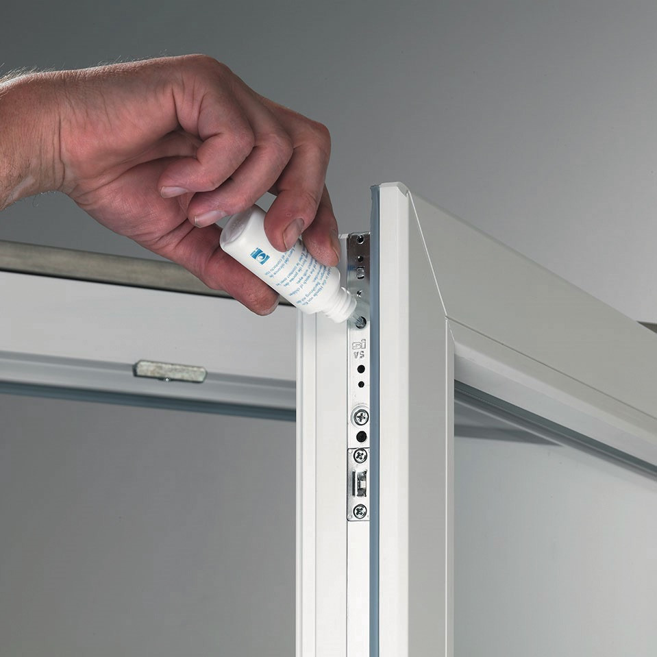

smarowanie okuć w oknie
Oprócz mycia okien, musimy dbać także o zawiasy i okucia. Smarowanie okuć należy wykonywać regularnie, przynajmniej raz w roku, fot. MS WIĘCEJ NIŻ OKNA

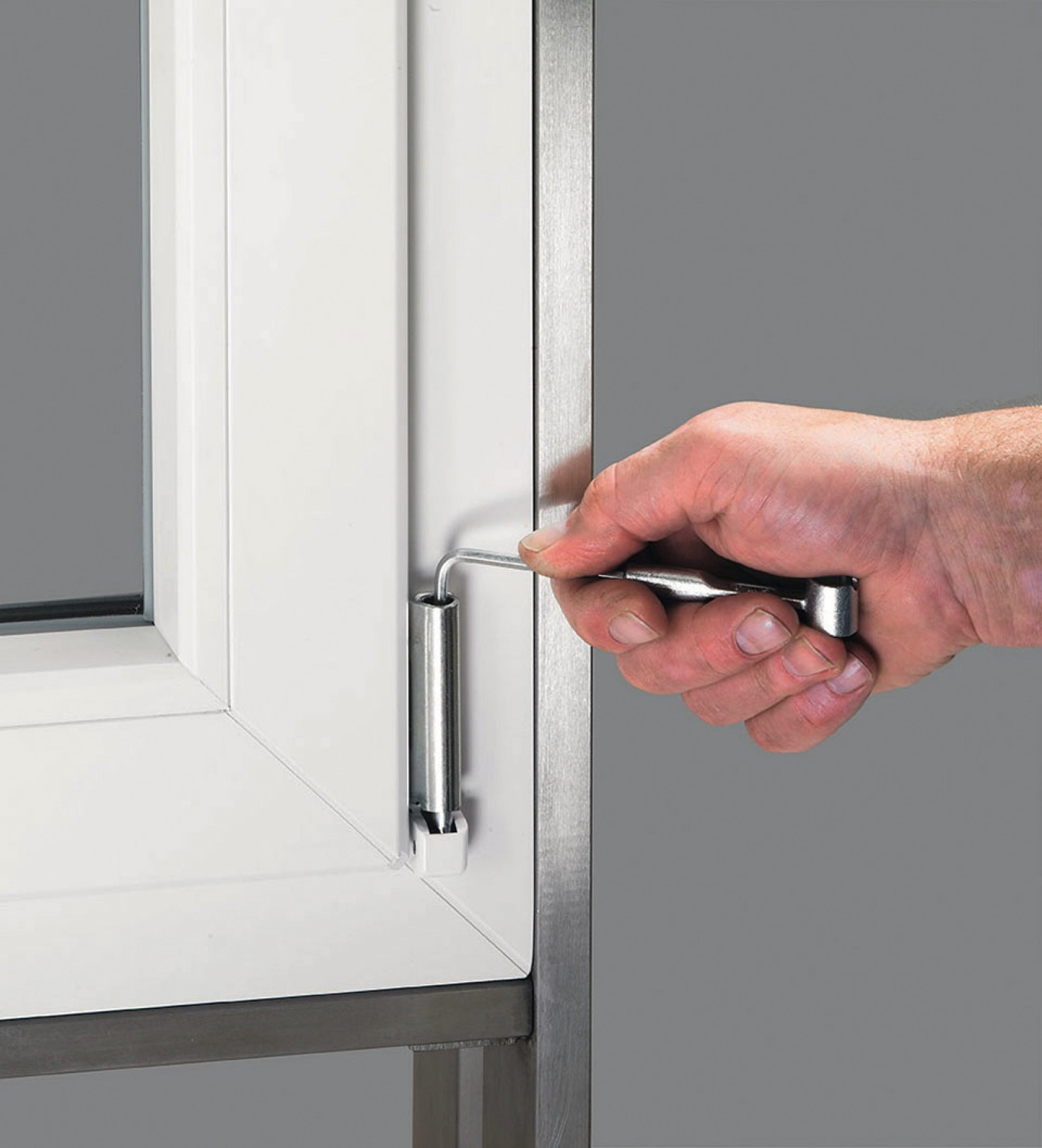

Choć wiele osób czeka z regulacją okien do momentu wystąpienia usterki, znacznie lepszym podejściem jest działanie prewencyjne - wykonywanie regulacji przynajmniej razy w roku. Pierwsza regulacja okien powinna mieć miejsce w krótkim czasie po ich zamontowaniu, zwłaszcza jeśli skrzydła są duże i ciężkie. Jeśli okna zaczynają się trudniej domykać, ciężko obraca się klamka to znak że skrzydło opadło i wymaga regulacji oraz korekty ustawienia. W celu ustawienia prawidłowej wysokości okna należy skorygować okucia w dolnym i górnym zawiasie. W tym celu musimy uchylić okno i zdjąć zaślepkę osłaniającą zawias. Kluczem imbusowym dokręcamy śrubę regulacyjną. Następnie okno otwieramy i przekręcamy śrubę tak, żeby skrzydło przesunęło się w stronę klamki. To spowoduje podniesienie okna. Analogicznie postępujemy z zawiasem górnym - obrót w prawo (do ściany), czyli odkręcenie śruby, spowoduje obniżenie skrzydła, a dokręcenie śruby od ściany - jego podniesienie.
regulacja zawiasów okna
Kiedy okno ciężko się domyka, warto skorygować ustawienie skrzydła przez regulację zawiasów, fot. MS WIĘCEJ NIŻ OKNA

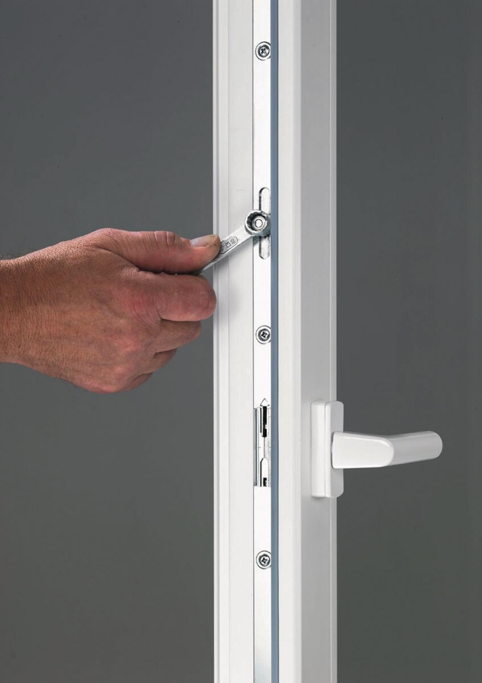

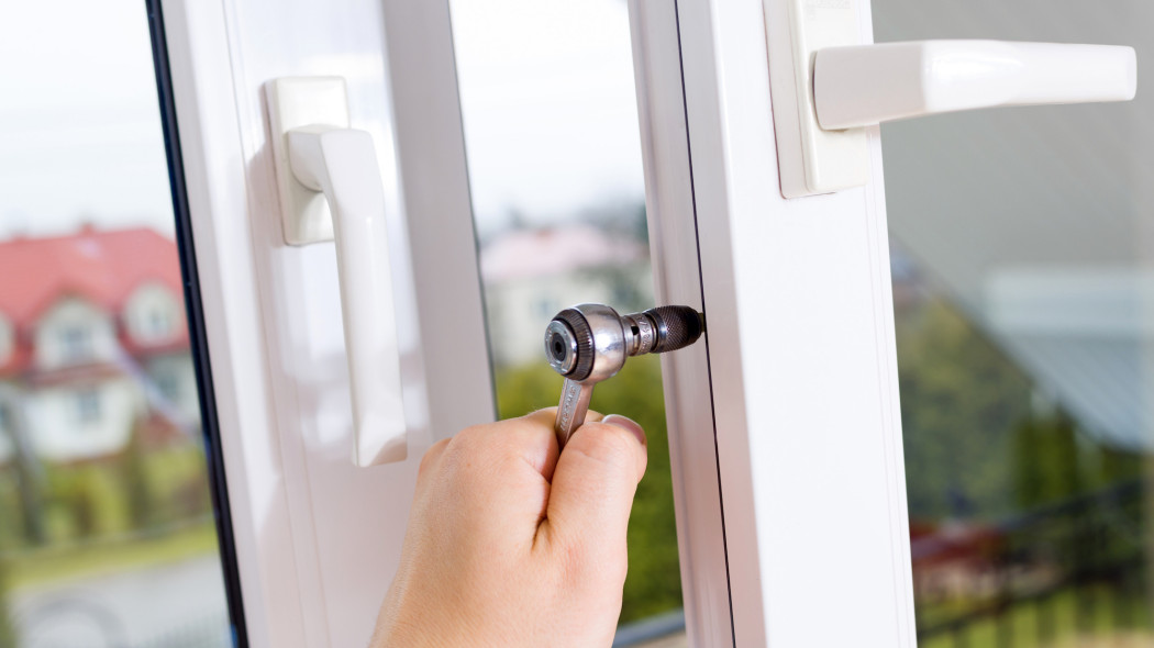

Nieszczelność okna odczuwalna jako przeciąg lub różnica temperatury przy ramie okiennej to sygnał, że okno należy jesienią wyregulować i przestawić na tryb zimowy. Większość okien wyposażona jest w system okuć umożliwiający regulację docisku skrzydła do ramy. Odpowiedzialne za to okucia znajdują się na skrzydle okna. Zmiana ich ustawienia polega na przesunięciu rolek ryglujących - zwanych także mimośrodowymi - które sterują siłą domykania. W trybie zimowym ustawienie ich bliżej uszczelki sprawia, że docisk jest maksymalny i tym samym okno szczelniejsze. Czyli dokręcenie okucia w kierunku uszczelki zapewnia lepszą szczelność i ogranicza przedostawanie się zimnego powietrza do wnętrza.
Jak ustawić okno na zimę - przekręć tę śrubę na skrzydle okna
Ustawienie okna na zimę wykonujemy przez przez regulację docisku rygli, fot. MS WIĘCEJ NIŻ OKNA
Natomiast w trybie letnim siła docisku jest mniejsza, co pozwala na swobodniejszą cyrkulację powietrza i poprawę wentylacji. Regulację okna na zimę warto przeprowadzać przed nadejściem sezonu grzewczego, czyli jesienią. Do wykonania regulacji nie potrzeba specjalistycznych umiejętności, wystarczą podstawowe narzędzia oraz ostrożność. Przed przystąpieniem do regulacji trzeba dokładnie oczyścić okucia, warto też sprawdzić stan uszczelek i nasmarować je wazeliną techniczną. Po zakończeniu regulacji należy upewnić się, że okno zamyka się płynnie, a klamka nie stawia nadmiernego oporu.

Konserwacja okuć polega na smarowaniu ich odpowiednimi preparatami. Powinno się ją wykonywać minimum raz w roku. Do smarowania używa się wazeliny technicznej, smaru, oleju silnikowego, czy preparatów dedykowanych przez producentów okien. Uszczelki w oknie narażone są na parcenie, zwłaszcza w dolnej części ramy. Dlatego dwa razy w roku, jesienią i wiosną, powinniśmy sprawdzić mocowanie oraz stopień zużycia uszczelek i pamiętać o systematycznym smarowaniu. Najpierw uszczelki okienne trzeba umyć wodą z delikatnym detergentem, a potem nanieść na nie środek do tego przeznaczony, rekomendowany przez producenta okien. Jeżeli po latach okaże się, że uszczelki sparciały, kruszą się na skutek dotyku - powinno się je wymienić. Należy to zrobić również w przypadku nieszczelnych okien. Wymianę uszczelki okiennej można wykonać samodzielnie. Do dbania o stolarkę należy także regularne mycie okien i ram, tak by nie dopuścić do silnych zabrudzeń.
