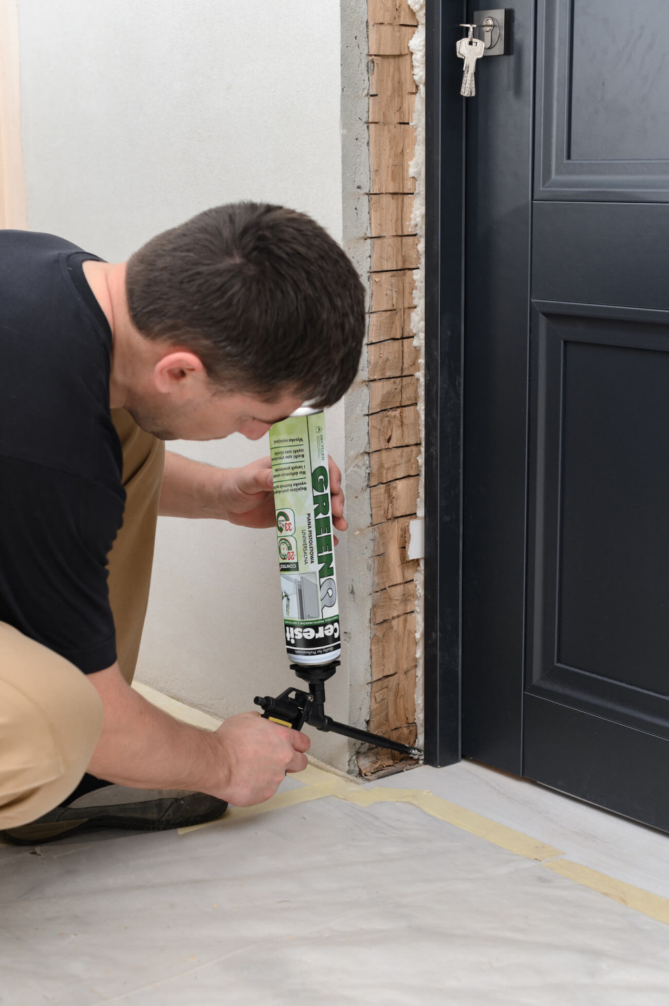

  4. Jak wszystko jest w porządku należy zawiesić skrzydło na ościeżnicy i sprawdzić, czy drzwi wejściowe dobrze pracują. Jeśli tak, zdejmujemy skrzydło i stabilizujemy ościeżnicę ,,na gotowo’’ za pomocą pianki montażowej, którą dodatkowo należy osłonić taśmami (montaż warstwowy).

Podczas wymiany drzwi wejściowych należy dokładnie uszczelnić cały ich obwód, fot. CERESIT

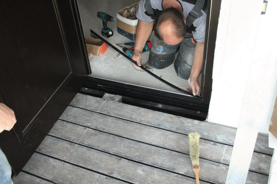

Szczelność i trwałość połączenia drzwi wejściowych z murem zapewnia użycie taśm paroszczelnej i paroprzepuszczalnej - do zabezpieczenia pianki montażowej przed zawilgoceniem. Ważne jest także wstawienie tzw. ciepïego progu, w taki sposób, aby nie przemarzał, ani nie gromadziły się na nim skropliny i szron.
