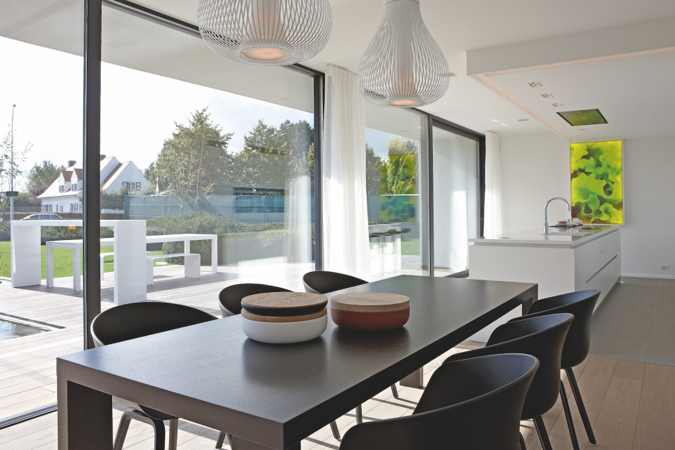

Główne zadanie okna do domu to wpuścić do wnętrza naturalne światło (fot. ALIPLAST)

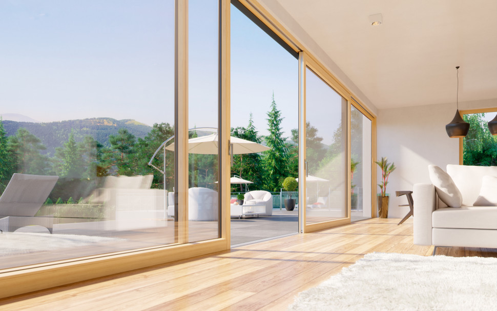

Czy warto wybrać do domu okna drewniane? Kupujący cenią okna drewniane, bo to materiał naturalny i elegancki. Ramy okien drewnianych są też sztywniejsze od tworzywowych, co ma znaczenie w przypadku dużych okien tarasowych. Niestety, jeśli chcemy kupić do domu okna drewniane, to pamiętajmy, że są one droższe i cięższe od plastikowych. I wymagają konserwacji - co kilka lat należy je przeszlifować i pomalować. Okna drewniane wytwarza się z drewna drzew iglastych: sosny, świerku, modrzewia oraz z dębu, ewentualnie z gatunków egzotycznych, jak meranti i mahoń. Ramy są klejone warstwowo i łączone na mikrowczepy, dzięki czemu produkt nie wypacza się tak, jak produkowane kiedyś z litego drewna. Do niedawna podstawowa głębokość profilu wynosiła 68 mm, cieplejsze mają do 92 mm.
okna drewniane
Profile drewniane są sztywniejsze od tworzywowych, co ma znaczenie w przypadku wyboru do domu dużych przeszkleń (fot. FAKRO)

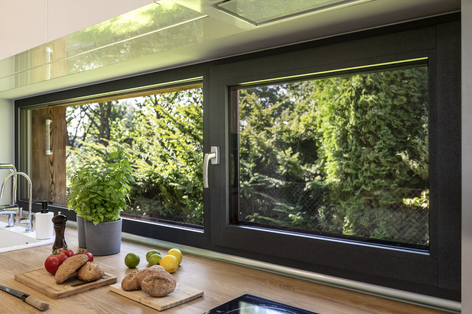

okna pcv
Obecnie Najpopularniejsze do domu są okna z PVC (fot. MS więcej niż OKNA)
