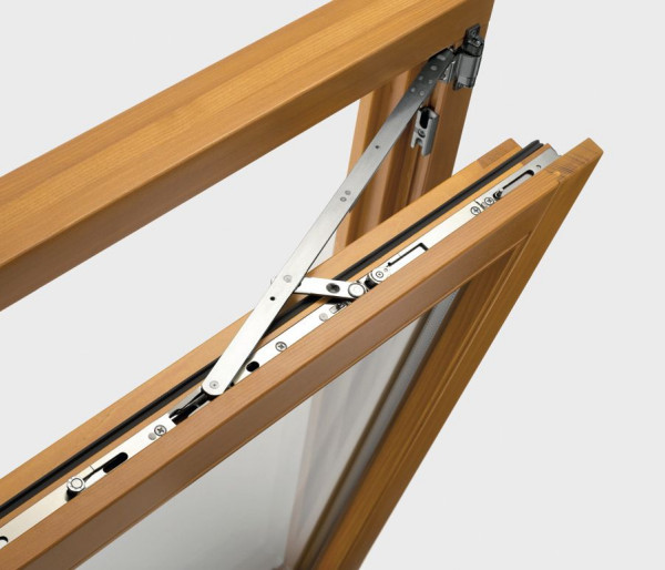

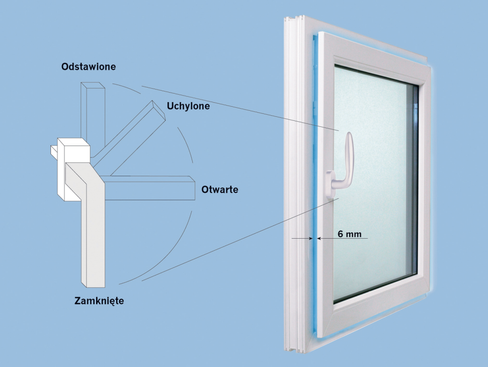

Okucia przesądzają o sposobie otwierania okna: rozwierne pozwalają szeroko otworzyć skrzydło, uchylne je odchylić. Najpopularniejsze aktualnie - uchylno-rozwierne - umożliwiają jedno i drugie. Zaczepy, które służą do ryglowania okna, znajdują się na ościeżnicy, podobnie jak zawiasy. Na skrzydle instaluje się poruszaną ruchami klamki zasuwnicę i rozwórkę - dzięki niej zmienia się pozycję skrzydła z rozwiernej na uchylną. Nowinką są okucia uchylno-odstawno-rozwierne, które dodatkowo zapewniają równoległe odsunięcie skrzydła od ramy na odległość kilku mm. W takiej pozycji okna mamy dobrą wentylację i nadal stawia ono opór złodziejom.
Rozwórka - element okucia obwodowego
Rozwórka - ten element okucia obwodowego odpowiada za zmianę pozycji skrzydła z rozwiernej na uchylną. (fot. Winkhaus)
Schemat: Położenie klamki a sposób otwarcia okna uchylno-odstawno-rozwiernego

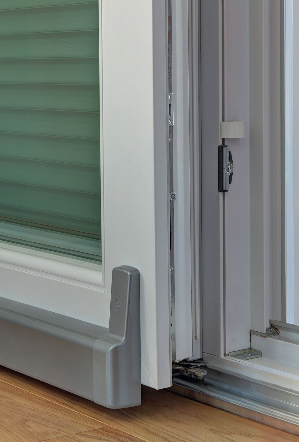

Położenie klamki a sposób otwarcia okna uchylno-odstawno-rozwiernego. (fot. Oknoplus)Inne okucia pojawiają się w dużych oknach przesuwnych, coraz powszechniej wykorzystywanych w wyjściach na taras. Zazwyczaj, z powodu swych rozmiarów, są one bardzo ciężkie - ważą nawet kilkaset kilogramów. Ze względu na rodzaj zastosowanych okuć, dzielimy je na uchylno-przesuwne i podnoszono-przesuwne.
W oknie uchylno-przesuwnym otwarcie polega na odsunięciu skrzydła od ościeżnicy i przesunięciu go równolegle do płaszczyzny ramy. Elementy przesuwające, tzw. wózki, znajdują się w dolnej lub (rzadziej) górnej części skrzydła. W modelach podnoszono-przesuwnych skrzydło ruchome przesuwa się za skrzydło stałe. Jest nieco uniesione, co ogranicza tarcie. W obu systemach stolarka powinna poruszać się lekko i bezdźwięcznie.
To zastosowane okucia sprawiają, że otwarcie okna uchylno-przesuwnego, ważącego nawet 200 kg, jest naprawdę łatwe
To zastosowane okucia sprawiają, że otwarcie okna uchylno-przesuwnego, ważącego nawet 200 kg, jest naprawdę łatwe. (fot. MS więcej niż OKNA)

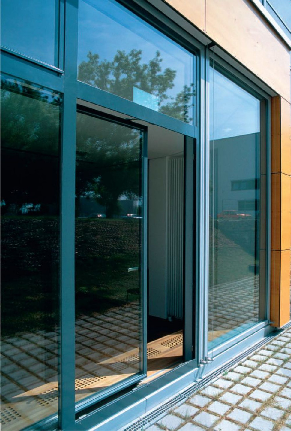

W oknie podnoszono-przesuwnym skrzydło ruchome przesuwa się za stałe
W oknie podnoszono-przesuwnym skrzydło ruchome przesuwa się za stałe. (fot. GU Polska)

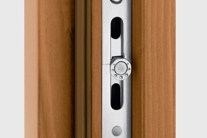

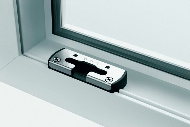

Okucia to podstawowe antywłamaniowe zabezpieczenie okna. Laminowana wieloma warstwami specjalnej folii szyba, której nie da się wybić, nie pomoże, jeśli w kilka chwil można podważyć skrzydło. Standardowe okucia obwodowe zapewniają szczelność, lecz - jeśli mają rygle rolkowe (to element okucia, który po zamknięciu skrzydła blokuje się w zaczepach w ościeżnicy) - nie są dużym utrudnieniem dla złodzieja. Poważniejszą przeszkodą będzie okno wyposażone w specjalne rygle grzybkowe i zaczepy antywyważeniowe.
Miejsce, w którym grzybek blokuje się w zaczepie, to tzw. punkt bezpieczny. Im więcej takich punktów na obwodzie okna, tym trudniej je sforsować. Okucia antywłamaniowe powinny być umieszczone przynajmniej w narożnikach okna, w bezpieczniejszym wariancie na całym jego obwodzie. Niektórzy producenci stosują jeszcze rygle hakowe ze stali hartowanej i przeciwbieżne zamknięcia środkowe. Kolejnym zabezpieczeniem może być klamka z kluczykiem, wyposażona w specjalną rozetkę, utrudniającą jej rozwiercenie (to też okucie).
Rygiel grzybkowy (fot. z lewej) i zaczep antywyważeniowy (fot. z prawej). (fot. Winkhaus)

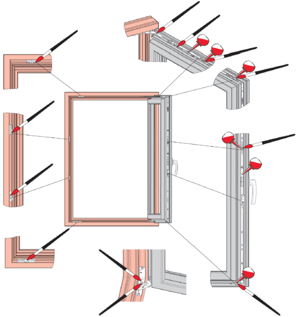

Elementy mechaniczne okna należy regulować i konserwować. Okucia powinny być utrzymywane w czystości, zaś te ich części, w których występuje tarcie, trzeba smarować. Producenci okuć podpowiadają, jak o nie zadbać, ale przeważnie odradzają samodzielną regulację, która umożliwia zachowanie właściwej pozycji skrzydła względem ościeżnicy. Regulację wykonuje się kluczykiem imbusowym i nie jest to zadanie skomplikowane, ale wymaga pewnej wiedzy o funkcjonowaniu okien oraz obciążeniach, jakim jest poddawane skrzydło. Większość systemów okuć reguluje się w 3 płaszczyznach. Ważna jest pierwsza regulacja ciężkich skrzydeł, które mają tendencję do opuszczania się. Zauważymy to, bo skrzydło trudniej będzie otworzyć i domknąć, a klamka może stawiać opór przy obracaniu.
Okien nie należy myć środkami o zasadowym pH, bo te szkodzą powłoce antykorozyjnej okuć. Najlepsze będą preparaty o neutralnym pH, przeznaczone do stolarki okiennej. Ruchome części okuć smaruje się specjalnym preparatem do ich oliwienia - zaleca się, aby to robić przynajmniej raz w roku. Dobrze sprawdzają się np. smary silikonowe w aerozolu.
Czyszczenie i smarowanie okuć okiennych
Okucia trzeba wyczyścić i nasmarować przynajmniej raz w roku. (fot. Roto)
