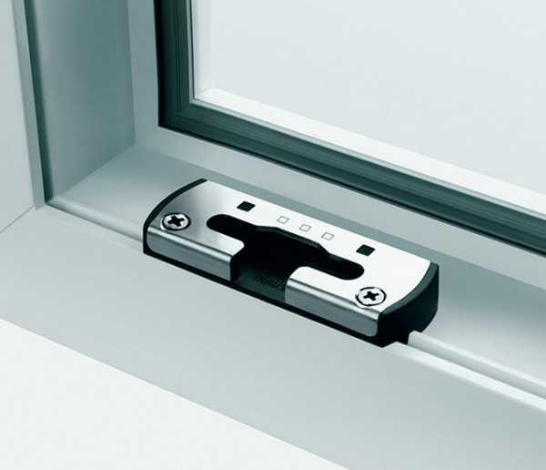

Zaczep antywyważeniowy okna
Zaczep antywyważeniowy (fot. Winkhaus)
Grzybek wraz z zaczepem utrudnia sforsowanie połączenia skrzydła z ościeżnicą
Grzybek wraz z zaczepem utrudnia sforsowanie połączenia skrzydła z ościeżnicą (fot. Winkhaus)
