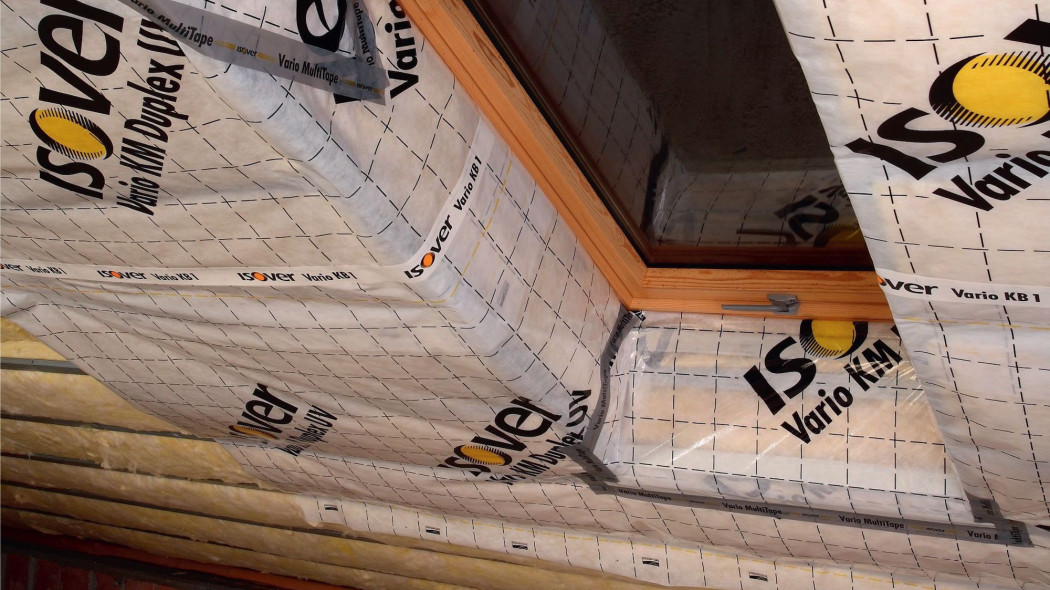

Po ułożeniu folię paroizolacyjną trzeba dokładnie skleić, aby para wodna nie przedostała się w warstwę ocieplenia, fot. ISOVER

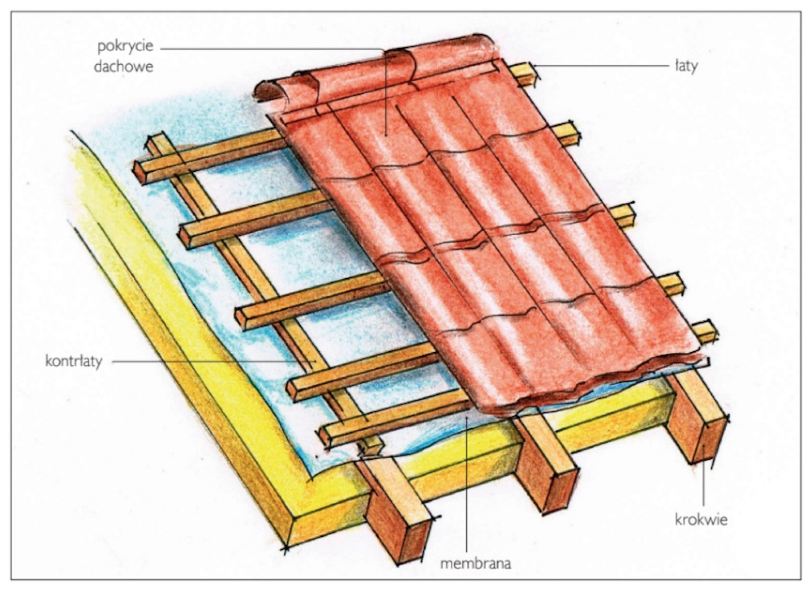

Pokryć tych nie mocuje się bezpośrednio do konstrukcji dachowej, ale do rusztu zwanego ołaceniem. Jest on wykonywany z drewnianych kontrłat przytwierdzanych równolegle do krokwi, oraz łat, przybijanych prostopadle do nich. Najpopularniejszy rozmiar łat to 40 × 50 mm zaś ich typowy rozstaw wynosi 30-40 cm. Jednak zarówno ich przekrój, jak i rozstaw trzeba dokładnie dopasować do specyfiki konkretnego pokrycia - np. długości i ciężaru dachówek - oraz rozstawu krokwi jako zasadniczych elementów nośnych.
Ważnym elementem takiego podkładu jest folia wstępnego krycia (FWK), którą układa się na krokwiach przed przybiciem kontrłat. Jest ona niezbędna dlatego, gdyż praktycznie żadne pokrycie nie jest szczelne w 100%. Zawsze mogą się pod nie przedostać niewielkie ilości wody, np. podczas deszczu połączonego z silnym wiatrem. Stopień szczelności zależy zarówno od rodzaju zastosowanego materiału (duże arkusze blachodachówki tworzą z natury szczelniejszą powierzchnię niż drobne dachówki ceramiczne), jak i od nachylenia połaci - na stromym dachu woda spływa szybciej, dzięki czemu ryzyko przecieków jest mniejsze. A trzeba pamiętać, że są one bardzo groźne zarówno dla drewnianej więźby dachowej, jak i wełny mineralnej, którą z reguły ociepla się poddasza.
Pokrycie dachowe układa się nie bezpośrednio na konstrukcji dachowej, ale na podkładzie – zwykle na ołaceniu, czyli drewnianym ruszcie, którego parametry muszą być dopasowane do rodzaju pokrycia, obciążeń zewnętrznych dachu, kąta jego nachylenia i rozstawu krokwi.
Pokrycie dachowe układa się nie bezpośrednio na konstrukcji dachowej, ale na podkładzie - zwykle na ołaceniu, czyli drewnianym ruszcie, którego parametry muszą być dopasowane do rodzaju pokrycia, obciążeń zewnętrznych dachu, kąta jego nachylenia i rozstawu krokwi.
Wilgoć tworzy bowiem warunki do rozwoju grzybów, które niszczą drewno, z kolei wełna po zetknięciu z nią traci swoje właściwości izolacyjne. Pasy folii prowadzi się równolegle do okapu, odpowiednią stroną do góry (z napisami na wierzchu), na zakład o szerokości minimum 15 cm (zaznaczony jest linią). Podczas układania napina się ją i wstępnie przytwierdza zszywkami, potem przybija się kontrłaty, które mocują ją do krokwi.

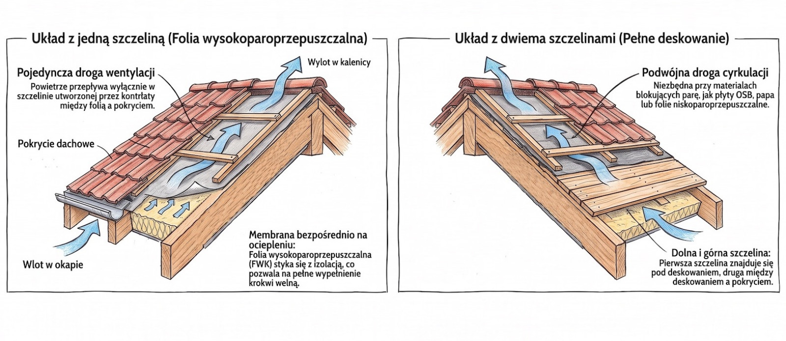

Mimo zastosowania folii, para wodna i tak może się przedostać do warstw dachu. A to - podkreślmy raz jeszcze - stanowi bardzo duże zagrożenie dla trwałości konstrukcji. Dlatego tak ważna jest wentylacja dachu, która pozwala z niej usunąć wilgoć. W tym celu w konstrukcji tworzy się szczeliny wentylacyjne. Jeżeli pokrycie ułożono na ołaceniu (czyli w najpopularniejszym obecnie wariancie, który opisywaliśmy wyżej) i zastosowano folię wstępnego krycia o wysokiej paroprzepuszczalności, nazywanej też membraną (więcej o rodzajach FWK poniżej), wystarczy jedna szczelina - bezpośrednio pod pokryciem, co zapewniają wspomniane łaty i kontrłaty. Ważne, by miała ona wlot w okapie i wylot w kalenicy. Dzięki temu para wodna, która przeniknie od spodu przez FWK, zostanie usunięta przez ruch powietrza na zewnątrz. Jednocześnie taka folia nie dopuści do przedostania się w głębsze warstwy dachu wody z ewentualnych drobnych przecieków, bo albo spłynie ona do strefy okapu, albo odparuje i wydostanie się przez wylot w kalenicy.
Wentylacja dachu skośnego: układ z jedną i dwiema szczelinami wentylacyjnymi
Natomiast gdy w analogicznym przypadku użyta zostanie folia o niskiej paroprzepuszczalności, pełne deskowanie ułożone bez przerw (np. z płyt drewnopochodnych) lub papa, to potrzebna jest też druga szczelina wentylacyjna, przynajmniej 3–4-cm przestrzeń - pomiędzy ociepleniem dachu, a folią. Ona również musi mieć wlot powietrza w okapie i wylot w kalenicy. Tworzy się ją rozciągając między krokwiami mocny sznurek albo żyłkę, ewentualnie mocując folię wysokoparoprzepuszczalną. Pełne deskowanie jest obecnie mniej popularne niż ruszt z łat i kontrłat. Jest ono jednak wymagane w sytuacji, gdy wykończenie stanową gonty bitumiczne, papa lub blacha płaska (w przypadku paneli na rąbek dopuszcza się także gęste ołacenie). Niektórzy decydują się na wykonanie tego typu podkładu również pod innymi materiałami pokryciowymi. W duecie z papą lub FWK zapewnia on bowiem najlepszą ochronę przed przeciekającą wodą deszczową, ponadto skuteczniej od ołacenia usztywnia więźbę. Dlatego dobrze się sprawdza w przypadku dachów o spadku poniżej 20° oraz takich, które mają skomplikowaną formę, z dużą liczbą załamań i koszy, czyli miejsc, gdzie najczęściej dochodzi do przecieków. Warto jeszcze wspomnieć, że w sprzedaży są specjalne rodzaje dachówek przeznaczonych do wentylowania dachów wykończonych tego typu pokryciem. Sprzedawane są także kominki i nawietrzniki do pokryć blaszanych. Takie elementy wspomagają system wentylacji pod pokryciem, zapewniając dodatkowe miejsce wlotu powietrza. Należy je stosować wtedy, gdy ciągłość szczelin wentylacyjnych w dachu jest przerwana (np. przez okna dachowe, komin czy lukarny) lub w przypadku połaci o dużej powierzchni i niewielkim spadku.

W przeciwieństwie do folii dachowych stosowanych po stronie zewnętrznej, folie paroizolacyjne są gładkie, miękkie i często mają intensywne barwy, takie jak żółty, niebieski czy zielony. Choć ich nazwa sugeruje absolutną szczelność, w praktyce przepuszczają śladowe ilości pary, co również opisuje współczynnik Sd. Obok wyrobów zwykłych w sprzedaży są też folie metalizowane, których powierzchnia pokryta jest cienką warstwą aluminium, odbijającą promieniowanie cieplne z wnętrza pomieszczeń. Te są zwykle wzmocnione zatopioną siatką. Producenci oferują również tzw. folie aktywne, określane także jako inteligentne. Inaczej niż standardowe, mają zdolność samoczynnego dostosowywania się do poziomu wilgotności powietrza. Ich mikroskopijna struktura zbudowana jest z porów w kształcie lejków, które otwierają się w momencie, gdy wilgotność osiąga najwyższy poziom, a następnie zamykają, gdy powietrze staje się suche. Dzięki temu folia zachowuje właściwości paroizolacyjne, a jednocześnie umożliwia - w razie takiej konieczności - ruch pary wodnej z izolacji cieplnej do pomieszczenia i jej usuwanie przez wentylację.
