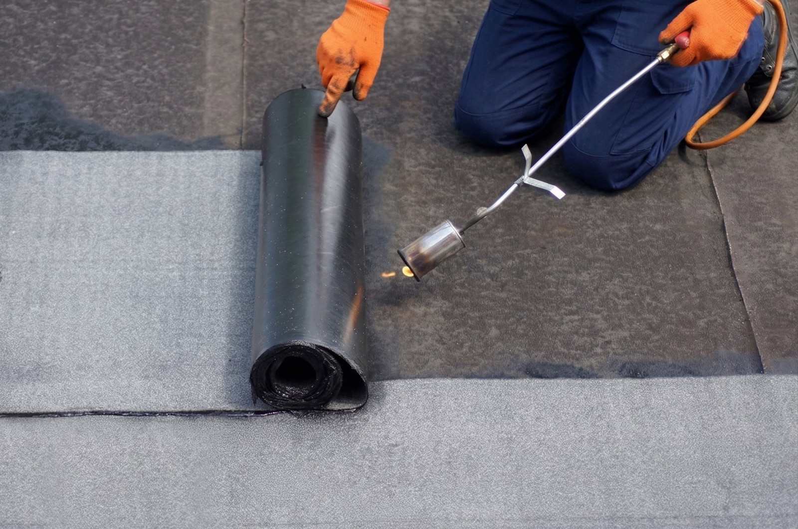

Papa jest też standardowym pokryciem dachów płaskich, które - wbrew nazwie - też mają spadek, tyle że niewielki, z reguły od 3 do 11%. Jest on niezbędny, aby umożliwić odprowadzanie deszczówki oraz wody z rozpuszczonego śniegu. Spadek (lub spadki) może być skierowany na zewnątrz lub do wewnątrz budynku. Im jest mniejszy spadek, tym hydroizolacja dachu płaskiego musi być skuteczniejsza.
Dobrym wyborem na dach płaski są papy bitumiczne modyfikowane polimerami (np. SBS), które charakteryzują się zwiększoną elastycznością podczas mrozów oraz odpornością na pękanie przy dużych wahaniach temperatur, co ma bezpośredni wpływ na trwałość całego pokrycia. Istotna jest też w przypadku dachów płaskich technologia łączenia pasów - zgrzewanie tworzy jednolitą, ciągłą powłokę bez newralgicznych punktów, w których mogłyby powstawać nieszczelności.
Papa jest szczelna i odporna na promieniowanie UV. Obecnie stosuje się ją najczęściej na dachach płaskich oraz podczas remontów.
Papa jest szczelna i odporna na promieniowanie UV. Obecnie stosuje się ją najczęściej na dachach płaskich oraz podczas remontów, fot. swisspor
Warto zadbać o to, by poszczególne warstwy dachów płaskich (o których poniżej) - od izolacji termicznej, przez paroizolację, po pokrycie - były ze sobą kompatybilne. Zastosowanie elementów systemowych na dach płaski od jednego producenta ogranicza ryzyko błędów wykonawczych wynikających z łączenia materiałów o różnej specyfikacji, co przekłada się na dłuższą żywotność dachu i mniejsze ryzyko usterek.
