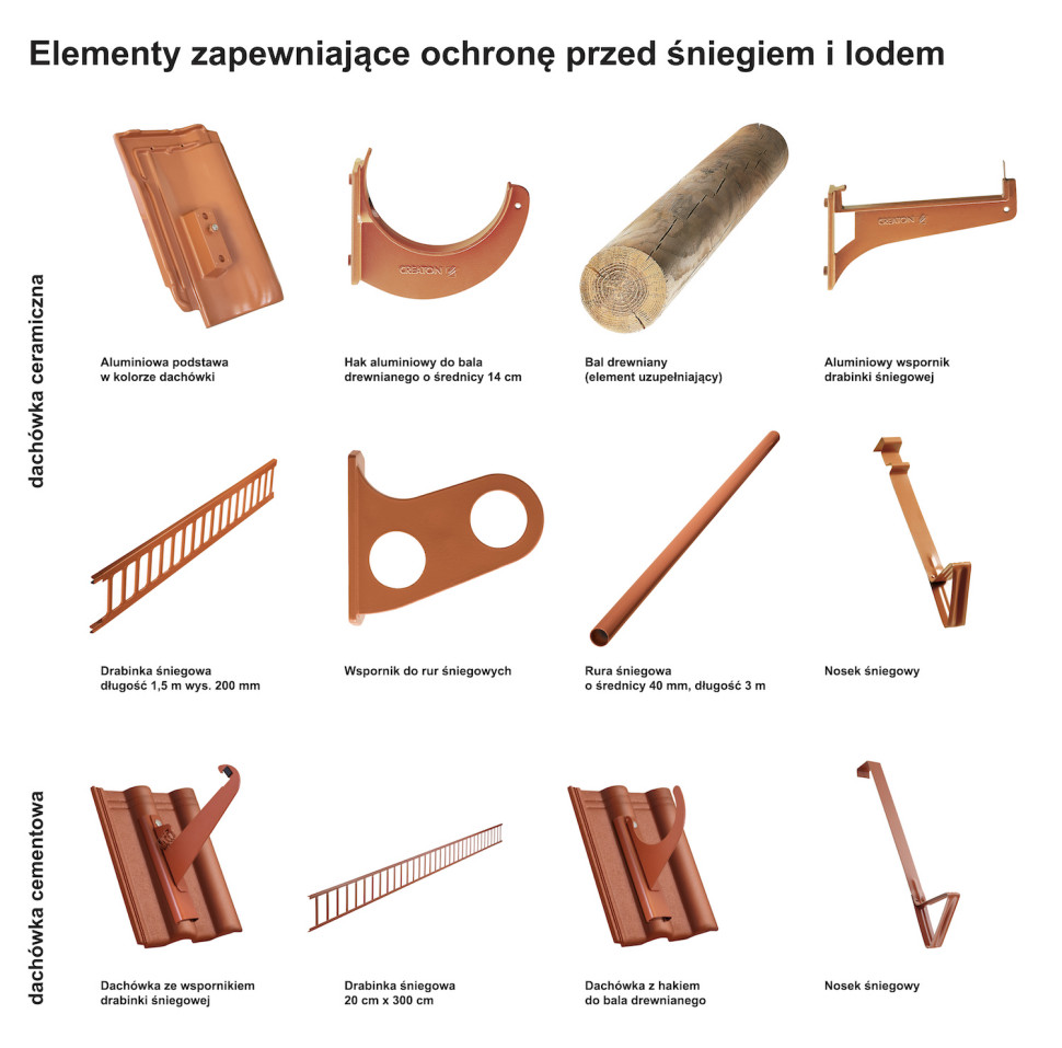

Najczęściej wybieranym rozwiązaniem są drabinki śniegowe, nazywane też płotkami. Ich popularność wynika z tego, że współgrają one z każdym rodzajem dachu, a dzięki możliwości ich łączenia, osiągniemy długość dopasowaną do rozmiaru połaci. Drabinki występują w wielu wariantach kolorystycznych, dlatego bezproblemowo można wybrać wariant idealnie komponujący się z dachówką. W celu uniknięcia uszkodzenia drabinki przez obciążenie dużymi zaspami śniegu wskazane jest montowanie dwóch, a w trudnych warunkach klimatycznych, nawet więcej rzędów tych elementów.
Akcesoria dachowe zapewniające ochronę przed śniegiem
Kolejnym popularnych rozwiązaniem są rury śniegowe. Wykonane są z metalu i montowane przy użyciu specjalnych wsporników zapewniających ich stabilne przytwierdzenie. W zależności od natężenia opadów w danym rejonie, stosuje się rury pojedyncze lub podwójne (umocowane pionowo w dwóch równoległych rzędach). Ich cechą charakterystyczną jest estetyczny wygląd i minimalistyczny kształt, dzięki czemu nie są zbyt widoczne i doskonale harmonizują z dachem.

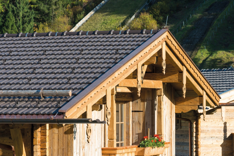

W regionach górskich, w których występują obfite opady śniegu, popularne są bale przeciwśnieżne. Są to duże drewniane elementy, o przekroju nawet kilkunastu centymetrów, przytwierdzane do dachu za pomocą specjalnych haków. Dzięki swej masie potrafią zatrzymać spore ilości śniegu, dlatego głównie przytwierdza się je w miejscach, z których osuwający się śnieg mógłby stanowić zagrożenie dla ludzi lub poważnie uszkodzić mienie.
W przypadku dachówek ceramicznych lub cementowych marki CREATON każdy z elementów zapewniających ochronę przed śniegiem i lodem jest mocowany na specjalnie zaprojektowanej, wytrzymałej podstawie – wykonanej z duraluminium (dla dachówek ceramicznych) lub cementowej (dla dachówek cementowych). Ich kolor i kształt są identyczne z dachówką podstawową.

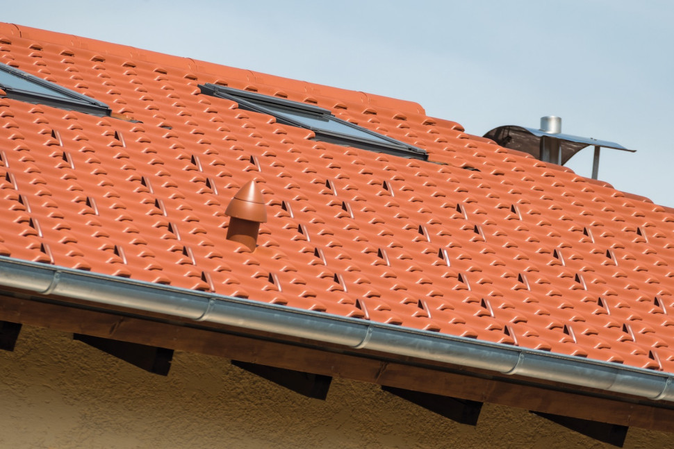

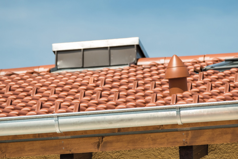

Inną nieco rolę w porównaniu do drabinek, rur czy bali ogrywają noski śniegowe. Ich głównym zadaniem nie jest powstrzymanie zsuwającej się połaci śniegu, a rozbijanie kawałków gród lodu na drobniejsze fragmenty. Dzięki temu noski zabezpieczają pozostałe systemy przed nadmiernym obciążeniem oraz chronią inne elementy pokrycia dachu przed uszkodzeniem. Noski montowane są na dachówce podstawowej ceramicznej lub cementowej. Są w kolorze identycznym, jak pozostałe elementy systemu dachowego.
Noski śniegowe mają za zadanie rozbijanie kawałków gród lodu na drobniejsze fragmenty. Fot. Creaton

W regionach górskich, w których występują obfite opady śniegu, popularne są bale przeciwśnieżne. Fot. Creaton
