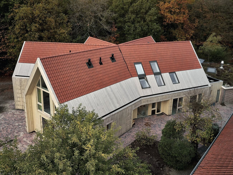

1. Trwałe pokrycie na dach spadzisty - dachówki ceramiczne
Dachówki ceramiczne to trwałe i eleganckie pokrycia na dachy spadziste. Produkuje się je z gliny z domieszką kwarcu bądź mączki ceglanej. Dachówki mają niewielkie rozmiary, na na 1 m2 dachu potrzeba ok. 13 sztuk. Są bardzo trwałe, mogą przetrwać na dachu ponad 100 lat. Niestety, należą do ciężkich pokryć dachowych - 1 m2 pokrycia z dachówek ceramicznych waży średnio ok. 50 kg. Dostępne są w wielu kolorach, uzyskiwanych dzięki barwieniu w masie lub zastosowaniu kolorowych powłok.
rodzaj pokrycia na dach spadzisty
Rodzaj pokrycia dobiera się do architektury budynku (fot. WIENERBERGER)
Dachówki naturalne mają barwę ceglaną o rozmaitych odcieniach, zależnych od złoża, z którego wydobyto surowiec. Nawet produkty z jednej partii mogą nieznacznie odbiegać odcieniem. Różnice te mogą pogłębiać się z czasem - jeżeli na dachu spadzistym zalegają szyszki, igły albo liście. Pokrycie z dachówek ceramicznych naturalnych jest najmniej odporne na zarastanie przez mech.
Dachówki ceramiczne angobowane najpierw pokrywa się rozcieńczoną gliną, zawierającą barwniki, potem się je wypala. Aby ich powierzchnia była błyszcząca, używa się angoby kwarcowej lub szlachetnej. W mniejszym stopniu porasta je mech.
Dachówki szkliwione (glazurowane) dopiero po wypaleniu pokrywa się szkliwem (kolorowym albo bezbarwnym), które bardzo dobrze chroni przed osiadaniem zanieczyszczeń oraz porastaniem przez mech i glony.
Wersje dachówek ceramicznych barwionych w masie wytwarza się z gliny z pigmentami, które dodaje się przed wypaleniem. Zarysowania i uszkodzenia nie są na nich tak widoczne, jak na dachówkach barwionych powierzchniowo. Mogą być szkliwione lub angobowane. Trwałość wszystkich powłok jest taka sama, różnica dotyczy jedynie odporności na porastanie przez mchy i glony oraz na zabrudzenia.
Dlaczego dachówki ceramiczne są polecane na dachy spadziste?
  • są trwałe,
  • dostępne w wielu kolorach,
  • są najbardziej odporne na czynniki atmosferyczne,
  • warto je wybrać jako rodzaj pokrycia dachu domów, które budowane są na terenach zalesionych oraz nadmorskich (o zwiększonej wilgotności i zasoleniu).

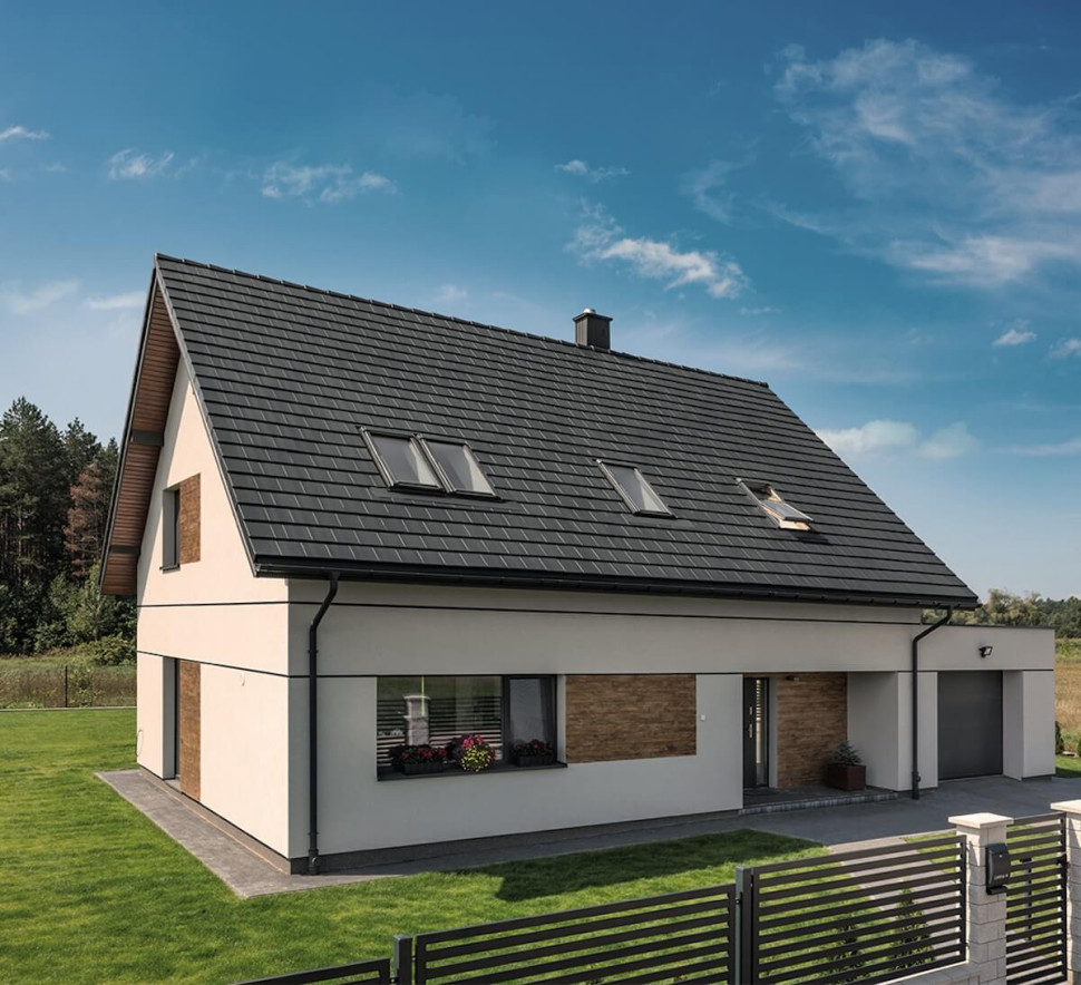

2. Drugi rodzaj pokrycia na dachy spadziste - dachówki cementowe
Dachówki cementowe wykonuje się z mieszaniny cementu, kruszywa (wyselekcjonowanego piasku kwarcowego), pigmentu (najczęściej zawierającego tlenki żelaza albo chromu) i wody. Są większe od ceramicznych i nieco od niech lżejsze - 1 m2 takiego pokrycia dachowego nie waży więcej niż 45 kg. Kolor nadaje się im przez barwienie w masie, co zapewnia wysoką trwałość, oraz przez dwukrotne malowanie już po uformowaniu elementów.
dachówki cementowe na dach spadzisty
Dachówki cementowe są nieco tańsze od ceramicznych i mają większe rozmiary (fot. BMI BRAAS)
Zabezpiecza to chropowatą powierzchnię dachówek cementowych przed zabrudzeniem. Właściwości hydrofobowe takich pokryć na dach spadzistych ułatwiają spływanie z nich wody, a wysoka odporność na promieniowanie ultrafioletowe gwarantuje trwałość koloru. Aby osiągnąć znaczny połysk dachówek cementowych, maluje się je farbami akrylowo-polimerowymi, efekt mokrego dachu natomiast uzyskuje się dzięki użyciu farb z nabłyszczaczem.
Dlaczego dachówki cementowe są polecane na dachy spadziste?
  • cechuje je wysoka trwałość,
  • atrakcyjny wygląd,
  • odporność na działanie czynników atmosferycznych,
  • są nieco tańsze od dachówek ceramicznych.

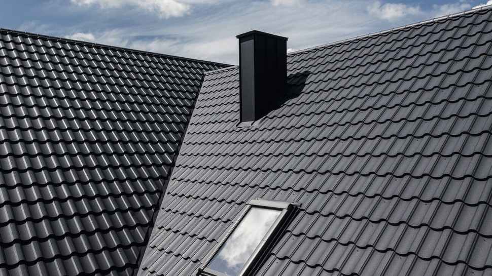

3. Blachodachówka - trzeci rodzaj pokrycia na dach spadzisty
Trzecim rodzajem pokrycia rekomendowanym na dachy spadzisteblachodachówki. Sprzedawane są w postaci arkuszy blachy o rdzeniu stalowym lub aluminiowym, z powłokami ochronnymi, które zabezpieczają elementy przed korozją i nadają wyrobom pożądany kolor oraz fakturę. Blachodachówki można układać na dachach spadzistych o przeróżnych rozmiarach i kształtach. Najlepiej jednak sprawdzą się na dachu spadzistym o prostych, nieskomplikowanych połaciach. Trwałość blachodachówki oceniana jest na ok. 30 lat. Niektórzy producenci oferują nawet 50 lat gwarancji na blachodachówki ze specjalnymi powłokami. Jest to pokrycie dachowe lekkie, waży ok. 5 kg/m2.
Szczególnym rodzajem pokrycia dachowego na dachy spadziste są blachodachówki z posypką. Wyglądem najczęściej przypominają łupek kamienny. Powierzchnia paneli wykończona jest warstwą kruszywa skalnego lub barwionego piasku kwarcowego. Chropowata posypka wycisza krople deszczu i rozprasza światło, dzięki czemu powierzchnia dachu spadzistego nie nagrzewa się mocno latem, a zimą nie zsuwa się zeń gwałtownie śnieg.
Blachodachówki na dach spadzisty
Blachodachówki najlepiej sprawdzają się na prostych połaciach dachów spadzistych (fot. BP2)
Po blachodachówkę dobrze jest wybrać się z projektem, w tym z rzutem dachu. Do kształtu dachu spadzistego można dopasować optymalną długość arkuszy produktu za pomocą programu komputerowego, jakim dysponuje wiele firm. Dzięki temu ograniczy się ilość odpadów, co może zmniejszyć koszt pokrycia, zwłaszcza jeśli dach spadzisty ma skomplikowany kształt. Powinno się sprawdzić, czego dotyczy cena podana w ofercie za blachodachówkę, tj. m2 arkusza czy powierzchni pokrytego dachu. Różnica wynosi zazwyczaj około 5% i wynika z tego, że arkusze zestawia się z zakładem, którego wielkość zależy od rodzaju blachodachówek. Do wykończenia dachów spadzistych nie warto kupować bardzo długich arkuszy blachodachówki, choć ich ułożenie jest mniej pracochłonne, a pokryty nimi dach bardziej szczelny. Arkusze dłuższe niż 4-4,5 m można łatwo uszkodzić podczas transportu lub wciągania ich na dach. Przy kominie, oknach połaciowych oraz na skosach dachów czterospadowych arkusze trzeba ciąć przed ułożeniem na dachu. Układa się je, zaczynając od prawego dolnego rogu - ze względu na usytuowanie rowka kapilarnego i odwadniającego.
Dlaczego blachodachówki są polecane na dachy spadziste?
  • należą do lekkich pokryć dachowych,
  • są tańsze od dachówek,
  • ich ułożenie jest prostsze i szybsze w porównaniu z dachówkami,
  • są dostępne w różnych kolorach.

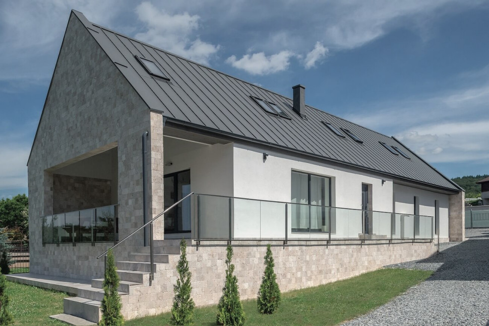

4. Blacha płaska - lekkie pokrycia dachowe na dach skośny
Blacha płaska zalicza się do najlżejszych pokryć dachowych rekomendowanych na dachy skośne. Sprzedawane są w arkuszach i jako wyrób panelowy. Wytwarzane są także w postaci płytek o przeróżnych kształtach - prostokątów,  kwadratów, rombów, łusek. Szybko i łatwo się je układa, zarówno na dachach płaskich, jak i skośnych. Najbardziej popularne pokrycia dachowe z blachy płaskiej stalowe i aluminiowe. Ze względu na znacznie wyższą cenę, rzadziej wykorzystywane są na dachy spadziste blachy z miedzi i stopu cynkowo-tytanowego. Miedziana blacha może przetrwać na dachu nawet 300 lat! Niestety, jest najdroższa. W kilka miesięcy po ułożeniu je na dachu pojawia się chroniąca ją zielonkawa patyna. Takiego pokrycia dachowego nie czyści się ani nie konserwuje. Na elementach z tytan-cynku, wytwarza się podobna warstwa, lecz przez kilka lat. Takiego wykończenia dachu spadzistego też nie trzeba konserwować i zabezpieczać. Niestety, tak jak blachodachówki, mają słabą izolacyjnością akustyczną. Odgłosy deszczu uderzającego o połać dachu wrażliwym mieszkańcom mogą zakłócać sen.
blacha płaska dach dwuspadowy
Blachy płaskie układa się na deskowaniu, gotowe panele łączone metodą na rąbek także na ruszcie. Zaleca się jednak, aby łaty były szersze (ok. 10 cm) i mocowane maksymalnie co 30 cm. To pokrycie przytwierdza się z użyciem uchwytów zwanych żabkami i łapkami, bez przebijania powierzchni (Fot. Blachy Pruszyński)
Blachę płaską układa się na pełnym deskowaniu albo na gęsto usytuowanych łatach. Arkusze łączy się na kilka sposobów, ale zwykle jest to tzw. metoda na rąbek stojący - pojedynczy lub podwójny. Do cięcia blachy nie wolno używać szlifierki kątowej, a odcięte fragmenty arkusza można wykorzystać w innym miejscu.
