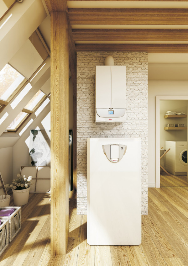

Kotły dzielimy na jednofunkcyjne, które podgrzewają wodę zgromadzoną w zasobniku, oraz dwufunkcyjne, które robią to przepływowo, dopiero po odkręceniu kranu. Dwufunkcyjne są tylko niektóre kotły gazowe oraz elektryczne. Wszystko dlatego, że taki tryb działania wymaga bardzo wysokiej mocy chwilowej (20-30 kW) i to dostępnej w dowolnym momencie. Kotły na paliwa stałe ani pompy ciepła nie mogą tak działać, więc w ich przypadku będziemy musieli kupić zbiornik i wygospodarować na niego miejsce. Nie ma jednoznacznej odpowiedzi na pytanie, który z tych systemów jest lepszy.
Kocioł jednofunkcyjny z zasobnikiem c.w.u.
Sam gazowy kocioł jednofunkcyjny jest niewielki. Zdecydowanie więcej miejsca musimy wygospodarować na zasobnik c.w.u., ale taki układ ma wiele zalet. (fot. Immergas)
Gazowe kotły dwufunkcyjne są niedrogie, a przy tym małe i dość lekkie. Bez problemu zmieścimy je np. w ciągu wiszących szafek kuchennych. Ale w ich przypadku wielkość strumienia ciepłej wody jest ograniczona - równoczesne komfortowe korzystanie z dwóch pryszniców raczej nie wchodzi w grę. Ponadto zanim z kranu poleci ciepła woda, najpierw musimy spuścić zalegającą w rurach już wychłodzoną. W rozległych instalacjach, w których poszczególne sanitariaty znajdują się z dala od kotła to duża niedogodność. Ponadto marnujemy w ten sposób wodę i zwiększamy ilość ścieków. Nie każdy kocioł poradzi sobie przy tym dobrze z bardzo dużą różnicą pomiędzy mocą niezbędna do ogrzewania wnętrz (np. maksymalnie 5 kW) oraz w trybie c.w.u. (np. 25 kW). Wprawdzie ustawia się ją osobno przy pierwszym uruchomieniu, ale zakres regulacji nie jest nieograniczony.
Z kolei kotły jednofunkcyjne same w sobie nie są większe niż dwufunkcyjne, ale typowy zasobnik jest dość duży, najczęściej ma 80-140 l i trzeba na niego wygospodarować miejsce. Jednak gromadzenie ciepłej wody w zbiorniku ma sporo zalet. Przede wszystkim pozwala na równoczesne komfortowe korzystanie z niej w wielu punktach. Oczywiście, ogranicza nas pojemność zbiornika.
