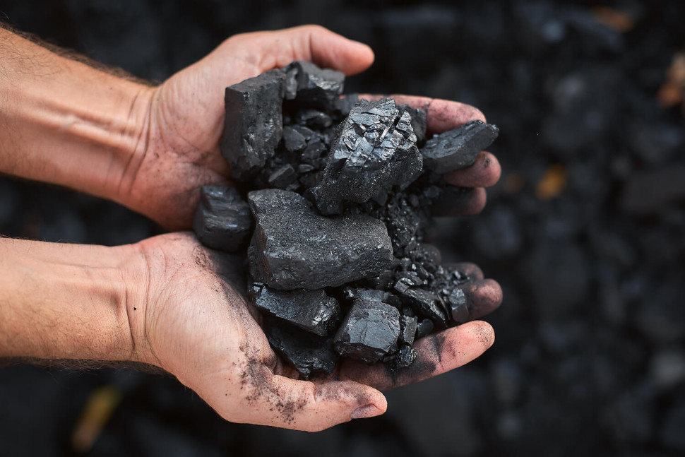

Węgiel tanie ogrzewanie
Węgiel jest w UE traktowany niemal jako najgorszy wróg i docelowo ma zniknąć, fot. FREEPIK

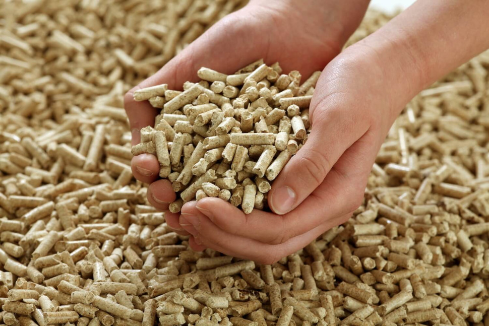

Pellet
Pellety to paliwo, którego spalanie można zautomatyzować. Pod względem praktycznym różnica względem drewna w szczapach jest więc zasadnicza, fot. Adobe Stock

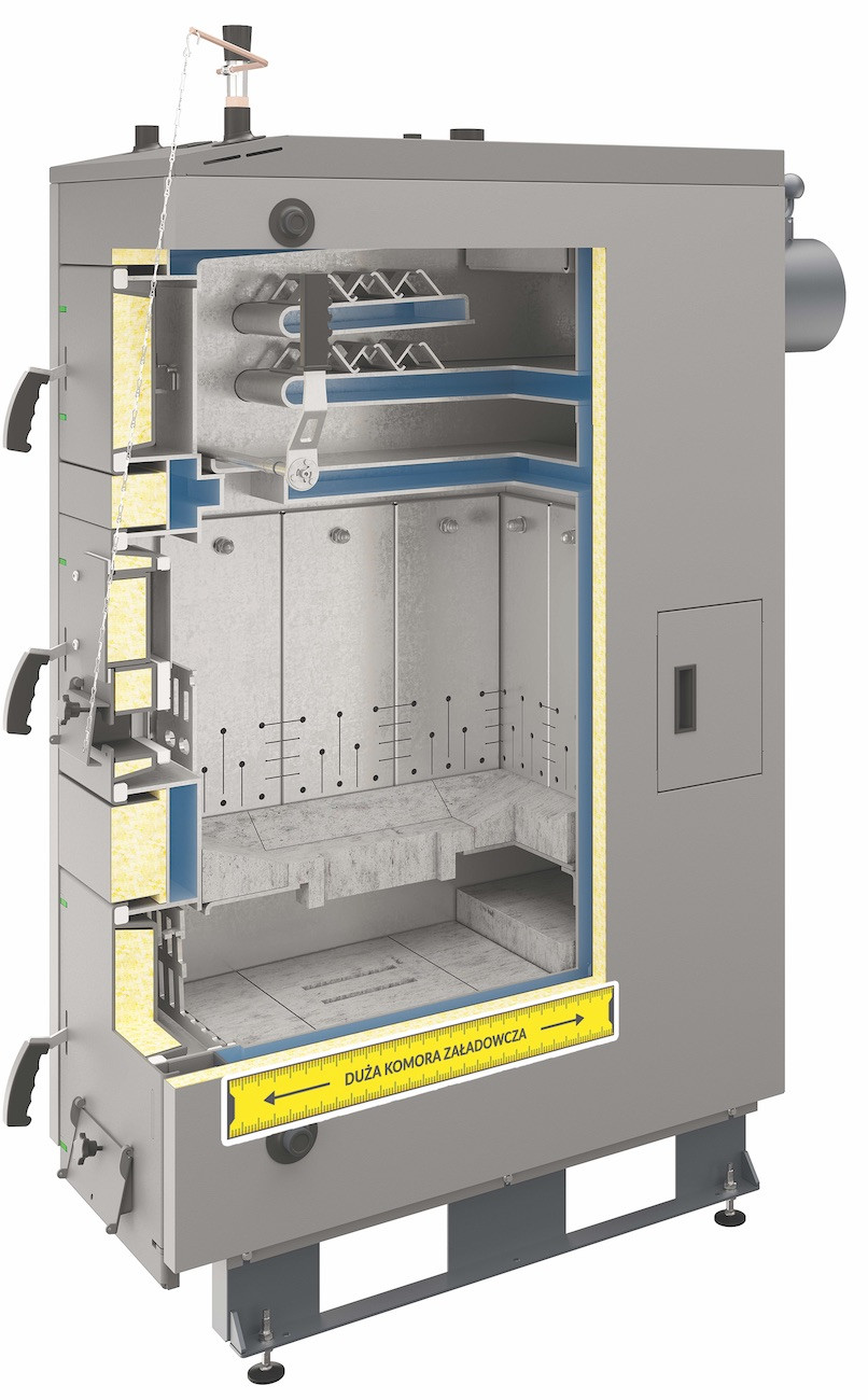

Kocioł zgazowujący drewno
Kocioł zgazowujący powinien mieć dużą komorę na drewno, w której zmieszczą się polana o długości przynajmniej 0,5 m, fot. SAS
Natomiast drewno w szczapach trzeba uzupełniać ręcznie. Dotyczy to zarówno prostych jak i najbardziej wyrafinowanych kotłów oraz kominków. Z zastrzeżeniem, że w tych najbardziej zaawansowanych technicznie kotłach, tzw. zgazowujących drewno, opał uzupełnia się znacznie rzadziej.
