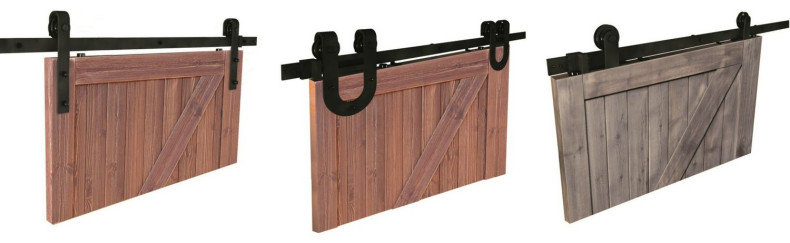

Drzwi do spiżarni przesuwne poruszające się po ścianie
Przegrody tego typu dobrze komponują się z czarnymi okuciami szafek w stylu retro, baterią i karniszem oraz sprzętem AGD również w tym kolorze. Takie drzwi można zamontować samodzielnie. Kupuje się je jako kompletny zestaw, który zawiera prowadnicę o długości 2 m, dwie rolki wraz z mocowaniami, stopery i inne niezbędne elementy. Oddzielnie trzeba dobrać skrzydło. Takie drzwi są nie tylko praktyczne, ale stanowią oryginalną ozdobę wnętrza.
Różne rodzaje okuć drzwi przesuwnych
Różne rodzaje okuć drzwi przesuwnych. (fot. 4IQ Group)

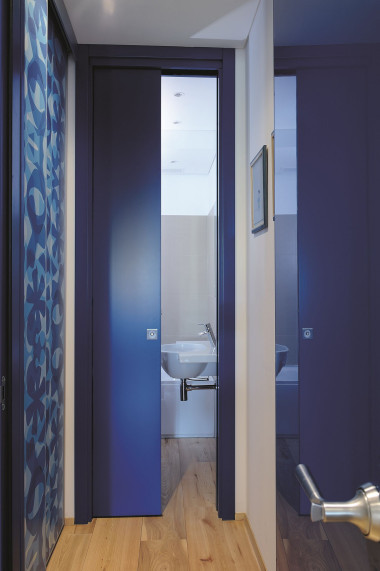

Dla odmiany drzwi przesuwne chowane w ścianie po otwarciu są niewidoczne i nie zabierają miejsca na ścianie, w której się poruszają, wzdłuż niej można więc zaplanować szafki lub zabudowę AGD. Są zatem nieco bardziej praktyczne, szczególnie w małych pomieszczeniach. Do niewielkiej kuchni to rozwiązanie może lepiej pasować. Takie drzwi mogą być wykonane z dowolnego materiału. W wersji dwuskrzydłowej sprawdzą się również w salonie albo korytarzu. Można zamówić je w takim samym wykończeniu jak skrzydła tradycyjne, przewidziane do pozostałych wnętrz w domu. Montaż takich drzwi można przeprowadzić samodzielnie lub zlecić to fachowcom polecanym przez ich producenta.

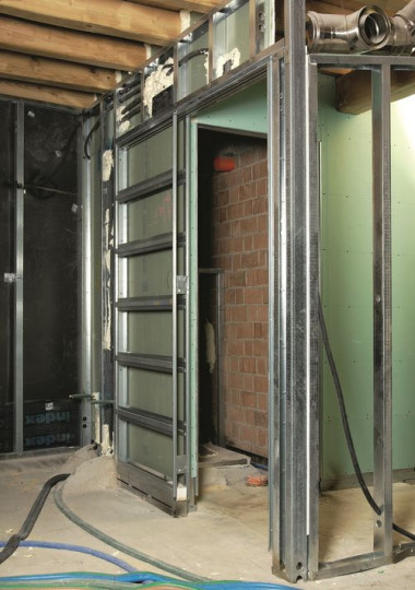

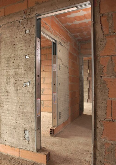

Przy skrzydle chowanym w ścianie najwygodniej skorzystać z gotowej kasety. Można ją osadzić już podczas murowania przegrody lub dostawić do już istniejącej ściany, jeżeli wyburzenie jej jest niemożliwe.
Producenci oferują kasety w dwóch wariantach - z ościeżnicą i opaskami maskującymi albo bez ościeżnicy. Systemy ościeżnicowe pasują do klasycznych wnętrz, bezościeżnicowe - do nowoczesnych. Oba rodzaje wykańcza się płytami gipsowo-kartonowymi lub tynkiem.

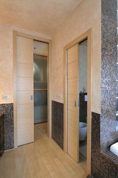

Drzwi przesuwne chowające się w kasecie w największym stopniu oszczędzają przestrzeń - nie zajmują miejsca na ścianie, w której są zamontowane. (fot. Eclisse)

Kasety przeznaczone pod tynk mają blachę zabezpieczającą przed jego wpadaniem do środka oraz siatkę (o oczku 50 x 25 mm bez elementów spawanych), na której utrzymuje się on na całej jej powierzchni. Wykonane są z wzmocnionych słupków pionowych, połączonych z 12 poziomymi poprzeczkami z ocynkowanej blachy 7/10 mm, w kształcie odwróconego trapezu. Rama do drzwi o szerokości 80 cm waży ponad 40 kg.
Modele przewidziane pod płyty g-k mają otwartą strukturę żeberkową (podobną do szkieletu ścianki z płyt g-k), do której dokręca się płyty. Zakupione elementy kasety (sprzedawane są w paczce) składa się w sztywną ramę o grubości - w zależności od grubości skrzydła lub grubości ścianki, którą chcemy zbudować - od 100 do 125 mm. Wzmocnione słupki pionowe (z blachy 12/10 mm ze specjalnymi wygięciami, aby poprawić stabilność i zwiększyć odporność na naciski boczne) połączone z poziomymi poprzeczkami (z ocynkowanej blachy) tworzą sztywną ramę.
Skrzydła chowane w ścianę mogą być stosowane zarówno w wąskich otworach, np. 70 cm, jak i w bardzo szerokich - 4,7 m oraz w półokrągłych. System do drzwi chowanych w ścianę składa się z metalowej ramy, aluminiowej prowadnicy z wózkami jezdnymi montowanymi w górnej części ramy, stabilizatora dolnego (prowadnika) mocowanego do podłoża, który staje się niewidoczny po osadzeniu skrzydła, a także ograniczników (hamulców), które chwytają drzwi w momencie zamykania lub otwierania.
