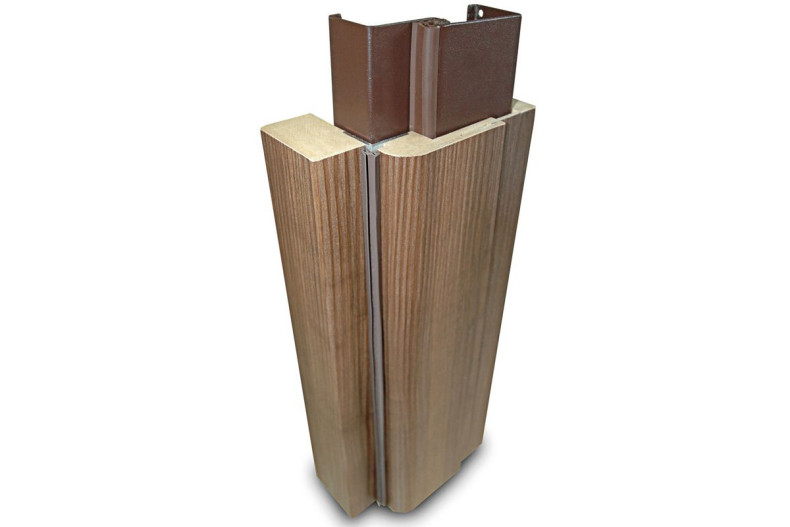

Boki otworu po usuniętej ramie trzeba wyrównać, nakładając np. klej gipsowy, który szybko twardnieje. Gdy otwór trzeba zmniejszyć, możemy to zrobić przy pomocy pasków wyciętych z płyty gipsowo-kartonowej, i przyklejonych nawet w kilku warstwach przy użyciu kleju gipsowego. Przy wyrównywaniu trzeba zwrócić uwagę na zachowanie jednakowej szerokości otworu na całej wysokości ościeża i utrzymanie pionu. Warto też przemyśleć zastosowanie ościeżnicy drewnianej, nakładanej na starą metalową. Zdecydowanie ułatwia to remont.
Drewniana ościeżnica nakładana na metalową
Można zastosować ościeżnicę nakładaną na starą, bez konieczności jej demontażu (fot. Invado)
