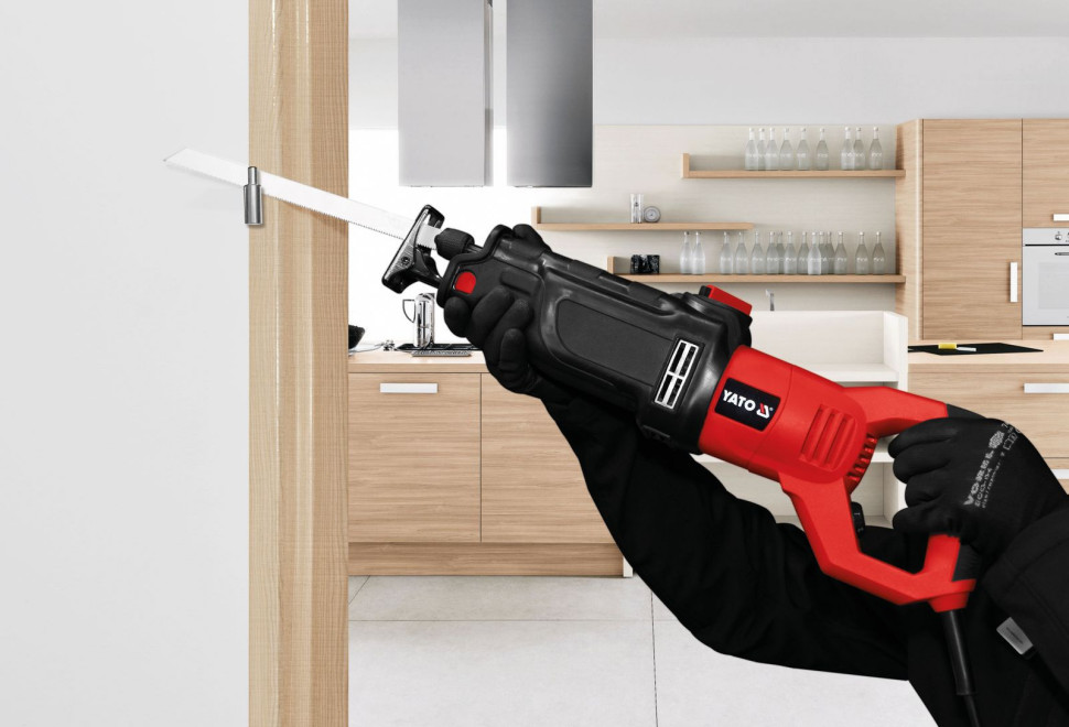

  • Demontaż ramy drewnianej
Praca nie jest skomplikowana - na ogół najpierw wycina się fragmenty profili (obu bocznych oraz górnego), a następnie odrywa to, co pozostało. Jeśli zaś futryna była przytwierdzona tylko na piankę, można ją usunąć w całości, po zdjęciu opasek maskujących i przecięciu pianki.

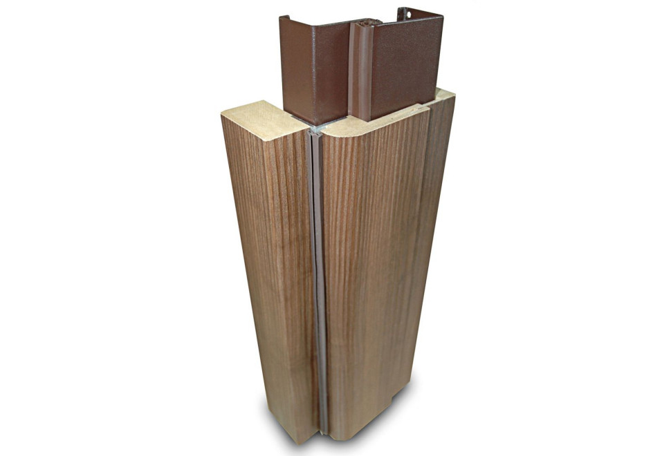

Ościeżnica regulowana
Coraz popularniejsze są ościeżnice regulowane. Wszystkie ramy wykonywane są z tego samego materiału, co skrzydła drzwiowe, a więc na ogół z płyty drewnopochodnej lub drewna. (fot. Invado)

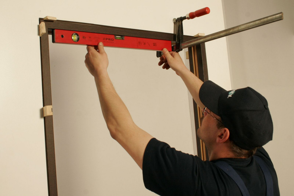

Następnie wstawiamy ościeżnicę w otwór (przenosząc ją w pozycji pionowej), licujemy z płaszczyzną ściany od strony zawiasów i blokujemy za pomocą drewnianych bądź plastikowych klinów. Na wysokości około 180, 110 i 30 cm umiejscawiamy trzy regulowane rozpórki - bez nich futryna uległaby zwichrowaniu w wyniku pęcznienia pianki montażowej.
Sprawdzamy długą poziomnicą, czy rama trzyma pion i poziom. Żeby mieć pewność, że została obsadzona prawidłowo, badamy czy między profilami pionowymi i poziomym są kąty proste. Można też porównać przekątne - dopuszczalna różnica ich długości wynosi 2 mm. Później na próbę zakładamy skrzydło, aby ocenić, czy przylega do futryny i lekko się zamyka.

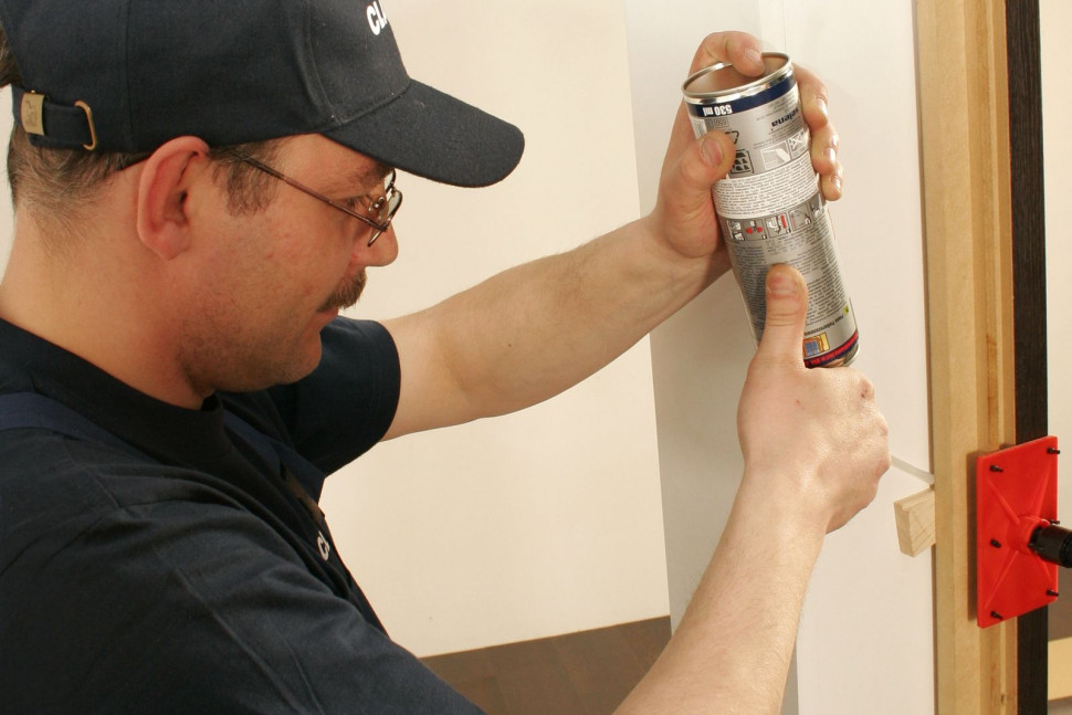

Po oklejeniu krawędzi ramy taśmą malarską, szczelinę między futryną a ścianą wypełniamy pianką montażową. Najlepiej użyć niskoprężnej, dwuskładnikowej (tradycyjna jednoskładnikowa wymaga uprzedniego zwilżenia ościeża wodą). Aplikujemy ją równomiernie, ale nie w nadmiernej ilości, bo może to spowodować wypaczenie ramy (w konsekwencji nie będzie można domknąć skrzydła). Po stwardnieniu pianki, jej nadmiar odcinamy ostrym nożem.

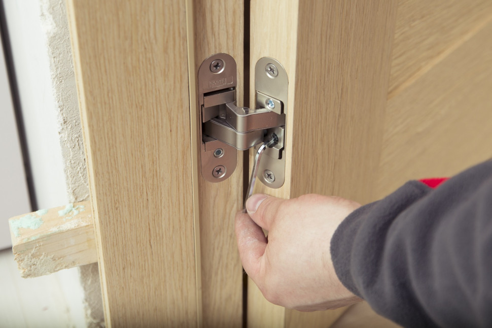

W przypadku ościeżnicy stałej, mocujemy listwy maskujące (opaskę) przy użyciu kleju montażowego. Szczelinę między opaską a ścianą wypełniamy masą akrylową. Teraz możemy zawiesić skrzydło i założyć klamkę. W razie potrzeby regulujemy zawiasy - niewyregulowane mogą powodować samoczynne otwieranie i zamykanie się skrzydła, jego skrzypienie podczas ruchu oraz ocieranie o posadzkę.
Ościeżnicę wstawioną w otwór stabilizuje się za pomocą klinów i poziomych rozpórek. Jeśli trzyma pion i poziom, można aplikować piankę montażową (fot. Classen).
Ostatnim etapem prac jest wyregulowanie zawiasów (fot. Porta).

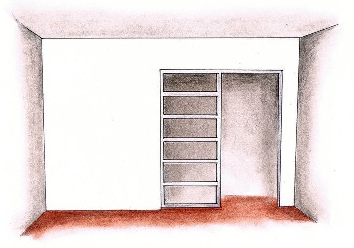

Remont domu to dobra okazja do montażu nowoczesnych drzwi przesuwnych, chowających się w kasecie (fot. Eclisse)

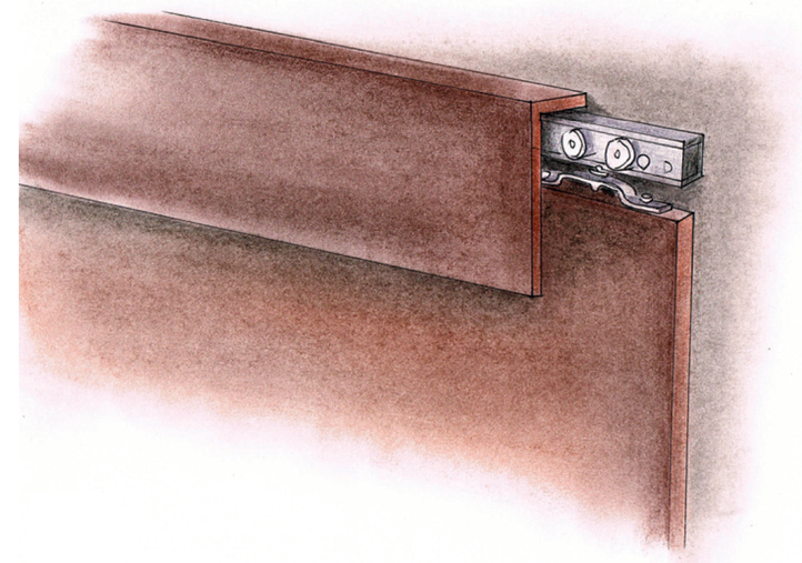

Skrzydło drzwi przesuwnych porusza się po szynie montowanej nad ościeżem.

Osłonięcie futryny nakładkami (fot. z lewej: Invado) wymaga odcięcia starych zawiasów (fot. z prawej: Toya (Yato)).
