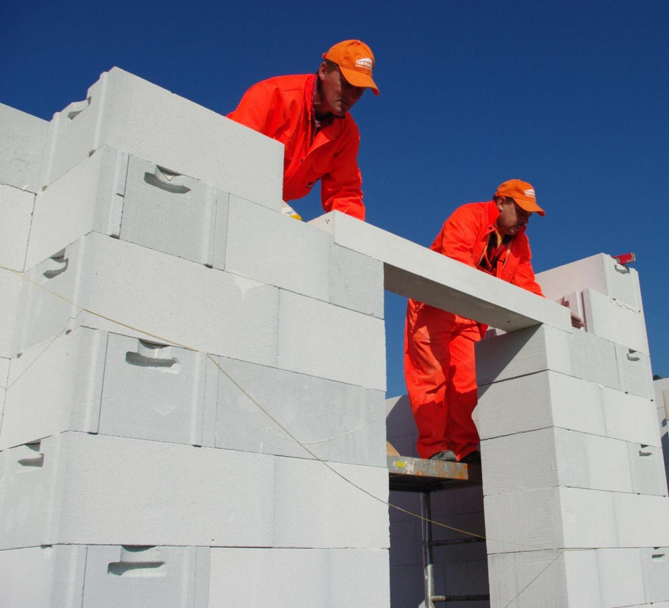

Montaż gotowego nadproża
Montaż gotowego nadproża (fot. Termalica Bruk-Bet)
Dostępne są również materiały ścienne z ukształtowanymi na ścianach bocznych wpustami i wypustami, co pozwala nie tylko na wyeliminowanie konieczności nakładania zaprawy na spoiny pionowe, ale ułatwia również uzyskanie równej i gładkiej powierzchni ściany. Elementy ścienne wytwarzane są w dwóch typoszeregach wymiarowych, bazujących na wymiarach cegły znormalizowanej (długość 25 cm, wysokość 6,5 cm) lub wymiarach modularnych (długość 38 cm, wysokość 19 cm).

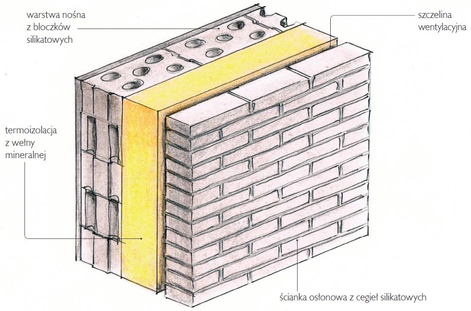

Ponieważ w wykonanej z silikatów ścianie dwu- lub trójwarstwowej materiał ten pełni jedynie rolę konstrukcji nośnej, jego grubość można ograniczyć do niezbędnego minimum określonego wymogami sztywności i nośności ściany. Z reguły w domach jednorodzinnych wystarczająca grubość ścian nośnych to 15-18 cm. Natomiast warstwa ociepleniowa nie powinna mieć grubości mniejszej niż 12 cm, bo tylko wtedy można uzyskać wymaganą przenikalność cieplną U poniżej 0,3 W/(m2•K).
Przy trójwarstwowej budowie przegrody można ułożyć nawet 20 cm izolacji, co pozwoli na uzyskanie ciepłochronności na poziomie U = 0,2 W/(m2•K), ale najczęściej stosuje się izolację o grubości 14-16 cm. W ścianie dwuwarstwowej - mimo że niektórzy producenci systemów ociepleniowych dopuszczają stosowanie izolacji grubości powyżej 12 cm - jest to jednak dosyć ryzykowne. Jeśli zależy nam na uzyskaniu wyższej ciepłochronności, lepiej zdecydować się na ścianę trójwarstwową. W obu technologiach jako ocieplenie można stosować zarówno wełnę mineralną, jak i styropian, z tym że w przypadku ściany trójwarstwowej użycie wełny wymaga utworzenia pustki wentylacyjnej pomiędzy elewacją a ociepleniem.
Budowa ścian z ociepleniem eliminuje - pod warunkiem prawidłowego wykonania - możliwość wystąpienia mostków cieplnych, co zapewnia równomierną ciepłochronność całej powierzchni ścian zewnętrznych.
Ściana trójwarstwowa z silikatów - schemat
