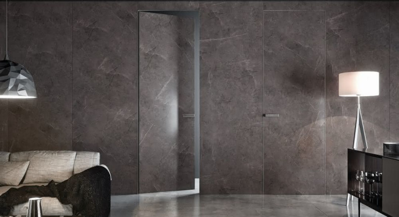

Konstrukcja i rodzaje drzwi wewnętrznych fot. otwierająca: Eclisse

Poza tym drzwi mogą być przylgowe lub bezprzylgowe. Te pierwsze mają na krawędziach skrzydeł wycięcia, które zwiększają powierzchnię przylegania skrzydła do ościeżnicy. Drugie takich wycięć nie mają. Różnicę widać na pierwszy rzut - skrzydło drzwi bezprzylgowych po zamknięciu tworzy z ościeżnicą jedną płaszczyznę, a zawiasy są niewidoczne. W drzwiach przylgowych widać charakterystyczny uskok między skrzydłem a futryną. Łatwiej w nich regulować zawiasy i wydają się być lżejsze.
Drzwi bezprzylgowe
W drzwiach bezprzylgowych nie ma uskoku między skrzydłem i ościeżnicą, a zawiasy są niewidoczne. (fot. PIU Design)
