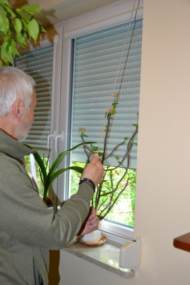

  • Sterowanie - ręczne, zwijaczem uchylnym z linką, przy rolecie balkonowej nawijarką z korbą, przy oknie tarasowym elektryczne (przewodowe), łącznikiem na ścianie. Osobne sterowanie każdą roletą.

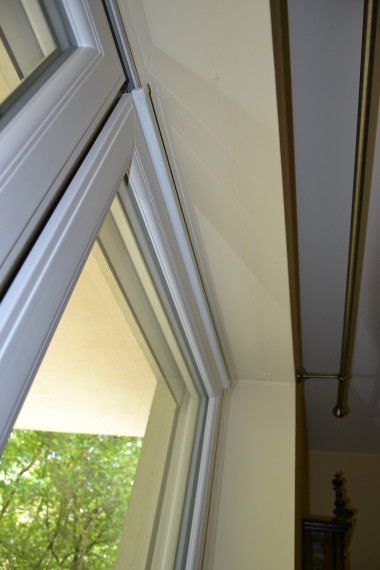

Skrzynki rolet są ocieplone i zakryte tynkiem
Skrzynki rolet są ocieplone i zakryte tynkiem.
Roleta zewnętrzna obsługiwana ręcznie
Sterowanie elektryczne założono tylko przy oknie tarasowym. Pozostałe rolety obsługuje się ręcznie zwijaczem.

  • Dziesięć lat temu izolacja plastikowych skrzynek rolet była słabym punktem, podobno obecnie jest z tym dużo lepiej. Dodanie porządnego ocieplenia skrzynek wcale nie było takie łatwe, jak się z pozoru wydaje. U nas ta ochrona od zewnętrznej strony jest identyczna jak na ścianach - to warstwa wełny mineralnej o grubości 10 cm i tynku silikonowego, taki wariant jest całkiem okej.
    Dużo większy problem stanowiło ocieplenie skrzynek od strony wnętrz. Ustaliłem z generalnym wykonawcą, że obłoży je styropianem o grubości 5 cm. Mimo to takie ocieplenie okazuje się niewystarczające, część ciepła ucieka z pomieszczenia przez skrzynkę. Dodatkowym minusem naszej termoizolacji jest to, że trzeba ją każdorazowo rozebrać i układać od nowa, jeśli zachodzi konieczność dostania się do wnętrza skrzynek przez klapę rewizyjną. Na szczęście, te osłony nie psują się i dotąd nie musieliśmy tego robić. Jestem zadowolony z ich posiadania.

  • Ze względu na wysokie koszty sterowania elektrycznego, zamówiliśmy do większości rolet ręczne mechanizmy do ich obsługi i oceniam je jako optymalne. Do regulacji mniejszych i średnich wersji wystarczają zwijacze z linką lub korbą, ale przy największym i najczęściej używanym oknie tarasowym rzeczywiście dużo wygodniejsza jest opcja elektryczna z łącznikiem klawiszowym na ścianie.
