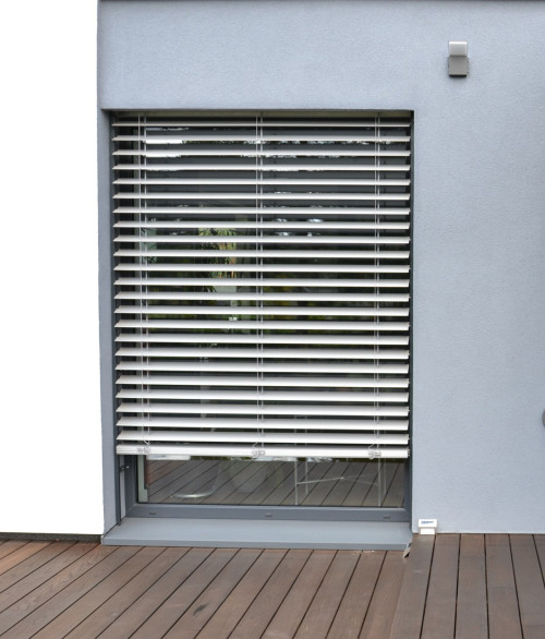

Montaż: Tomasz - fachowcy zakładali żaluzje w dwóch etapach. Kasety przyczepili w fazie stanu surowego, na nadprożu wybranych przeszkleń, ponieważ żonie i mnie zależało na nie zasłanianiu światła szyb oraz schowaniu ich pod warstwą ocieplenia i tynku.
Stawialiśmy dom energooszczędny, dlatego w tej fazie zadbaliśmy o solidną termoizolację na styku mur-kasety. Zgodnie z naszą prośbą, fachowcy zabezpieczyli to miejsce matą termoizolacyjną (później ekipa generalnego wykonawcy przykryła górne rynny osłon warstwą styropianu i tynku). Natomiast elektryk doprowadził do nich, przez grubą ścianę zewnętrzną, przewody elektryczne do sterowania żaluzjami i przygotował łączniki. Drugi etap montażu nastąpił podczas prac wykończeniowych, po otynkowaniu elewacji. Instalatorzy przytwierdzili prowadnice do ścian bocznych w otworze okiennym. W kasetach umieścili płaszcze z lamelami.
Żaluzje fasadowe: Kasetę zakrywa ocieplenie i tynk, kolor prowadnic dopasowano do ram okien
Kasetę zakrywa ocieplenie i tynk, kolor prowadnic dopasowano do ram okien.

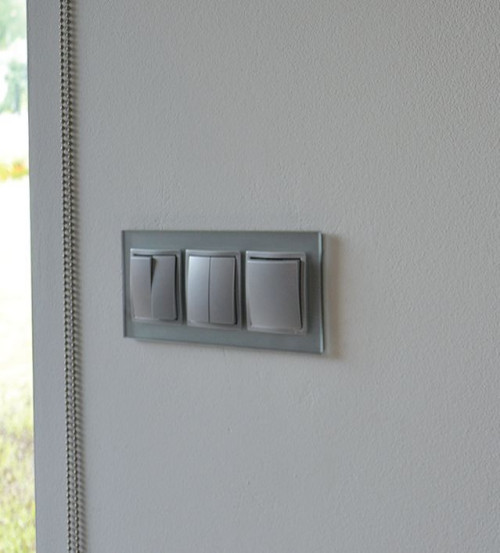

Jeżeli chodzi o profil taśmy (lameli), to wybraliśmy taki, który pozwala na szczelne zamknięcie płaszcza. Natomiast jeśli chodzi o jakość taśmy, spośród czterech oferowanych opcji, licząc od tej najsłabszej, najwęższej i najtańszej, zamówiliśmy tę trzecią (czyli średnio mocną). I jesteśmy z tego bardzo zadowoleni. Podobnie rzecz ma się ze sposobem sterowania. Zdecydowaliśmy się na klasyczną przewodową obsługę przy pomocy łączników klawiszowych (znajdują się przy każdym oknie z osłoną) oraz radiową z użyciem dwóch pilotów (oba mają funkcję sterowania wszystkimi czterema żaluzjami). Jednak fachowcy twierdzili, ze obu systemów - pilota i klawiszy - nie można zastosować jednocześnie, dlatego po konsultacji z nami zamontowali w kasetach silniki odbierające sygnał radiowy i przekazali nam 2 piloty. Opcja z klawiszami jest zatem rezerwowa.
Łączniki klawiszowe do sterowania żaluzjami fasadowymi
Łączniki klawiszowe umieszczono przy każdym oknie z osłoną.

  • Tomasz: Instalatorzy zapewnili, że istnieje możliwość łatwego podłączenia przewodowej opcji, gdyby coś stało się z pilotami i chcielibyśmy przejść na łączniki manualne. Napęd uruchamiany pilotami jest bardzo wygodny, adekwatny do naszych potrzeb i rodzaju osłony. Radzę nie zapomnieć w odpowiednim momencie o doprowadzeniu przewodów sterowania i konieczności skierowania ich przez ścianę do kaset (niezbędne kucie). Najlepiej zrobić to tuż przed montażem tych ostatnich (późniejsza ingerencja często oznacza zniszczenie tynków, niepotrzebne kurzenie w nowych pomieszczeniach itp.). Nasz architekt starannie przygotował harmonogram i plany szczegółowe.
  • Żaluzje są niezastąpione w lecie, rozwijamy je w słoneczne dni. Dzięki nim możemy utrzymać na parterze temperaturę nawet o 10°C niższą od panującej na zewnątrz. Cenimy sobie wtedy też regulowany cień. W zimie nie korzystamy z nich, pozostają zwinięte w ocieplonych kasetach. Polecamy szerokie lamele wykonane z grubej taśmy i wariant z prowadnicami. Dzięki temu płaszcz rzeczywiście jest dobrze usztywniony i odporny na działanie wiatru, można go szczelnie zamknąć. Jednak przed wichurą zwijamy osłony, bo nie zamówiliśmy czujników wiatru. Prowadnice są widoczne w otworze okiennym, lecz mają taki sam kolor z palety RAL, jak ramy okien, więc całość prezentuje się spójnie i lekko. Dotąd nie było trzeba myć osłon. Sporadycznie konieczne jest miejscowe przetarcie lameli, kiedy zabrudzą je ptaki. Wiatr i deszcz samoczynnie usuwają kurz. Żaluzje świetnie sprawdzają się - na 100%.

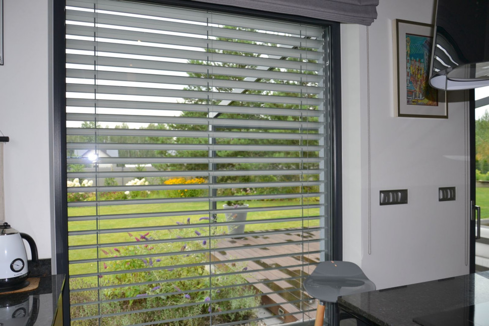

Żaluzje fasadowe w pozycji otwartej
Lamele można ustawić w różnych pozycjach.

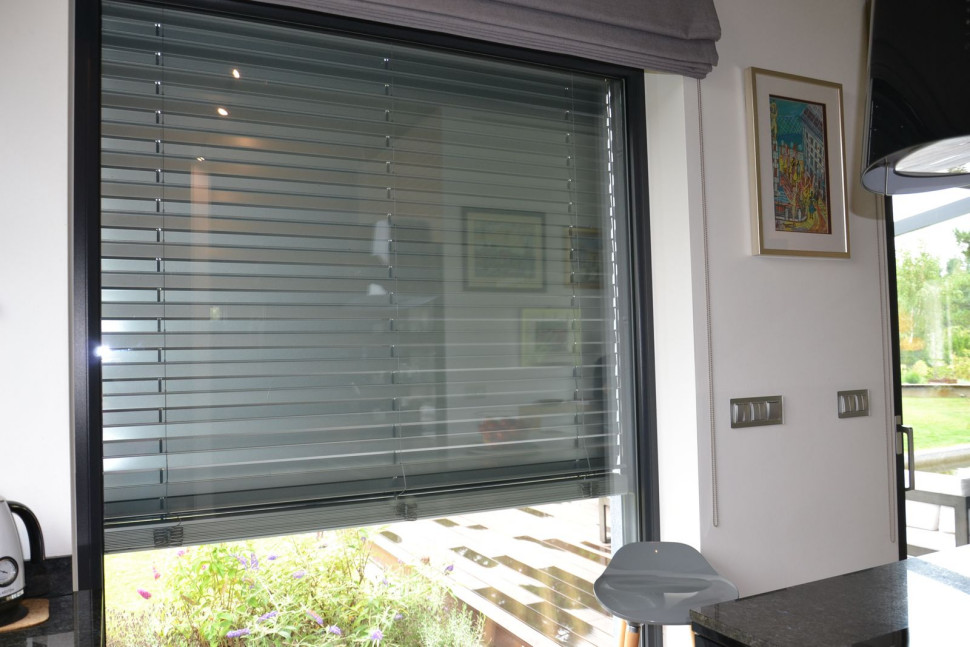

Szczelnie zamknięta żaluzja fasadowa
Szczelnie zamknięta żaluzja zatrzymuje gorąco.
