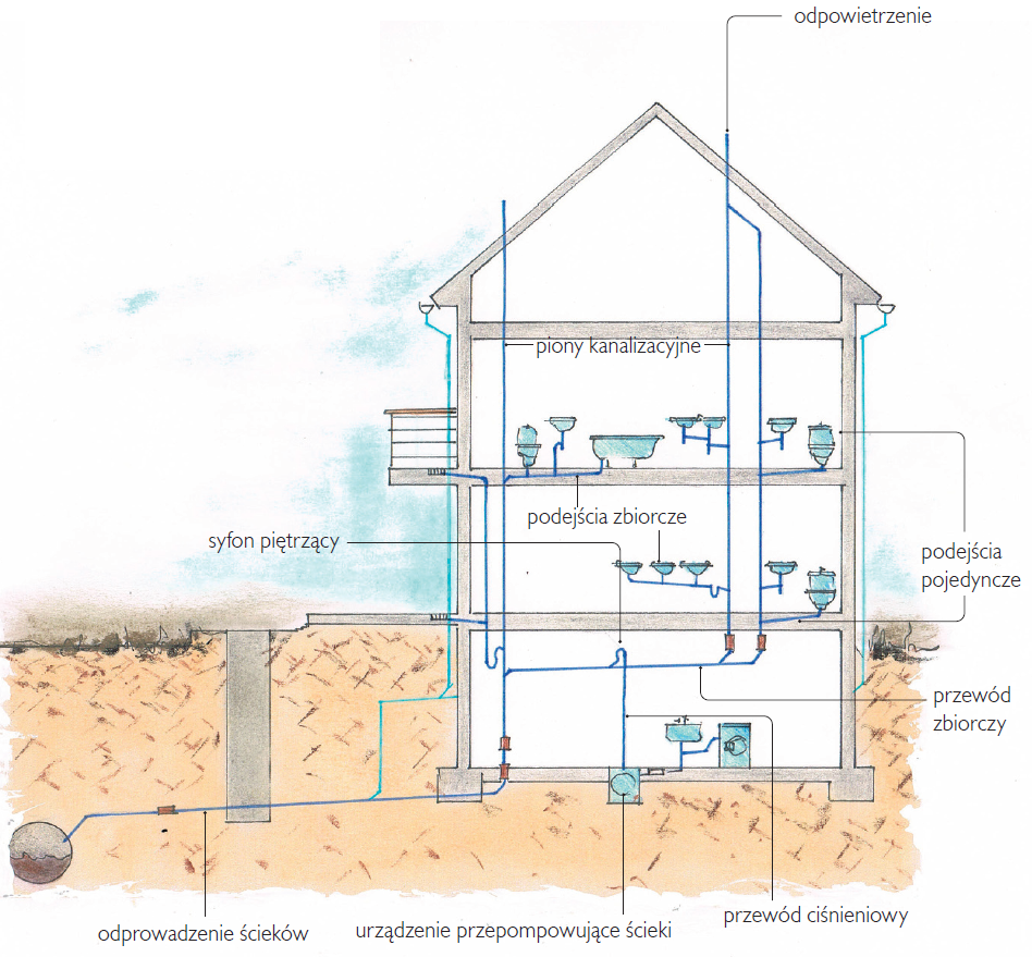

Sieć kanalizacyjna w domu - schemat
Jeżeli w pobliżu działki jest sieć kanalizacyjna, to praktycznie zawsze nie mamy wyboru - przyłączenie się do niej jest obowiązkowe.

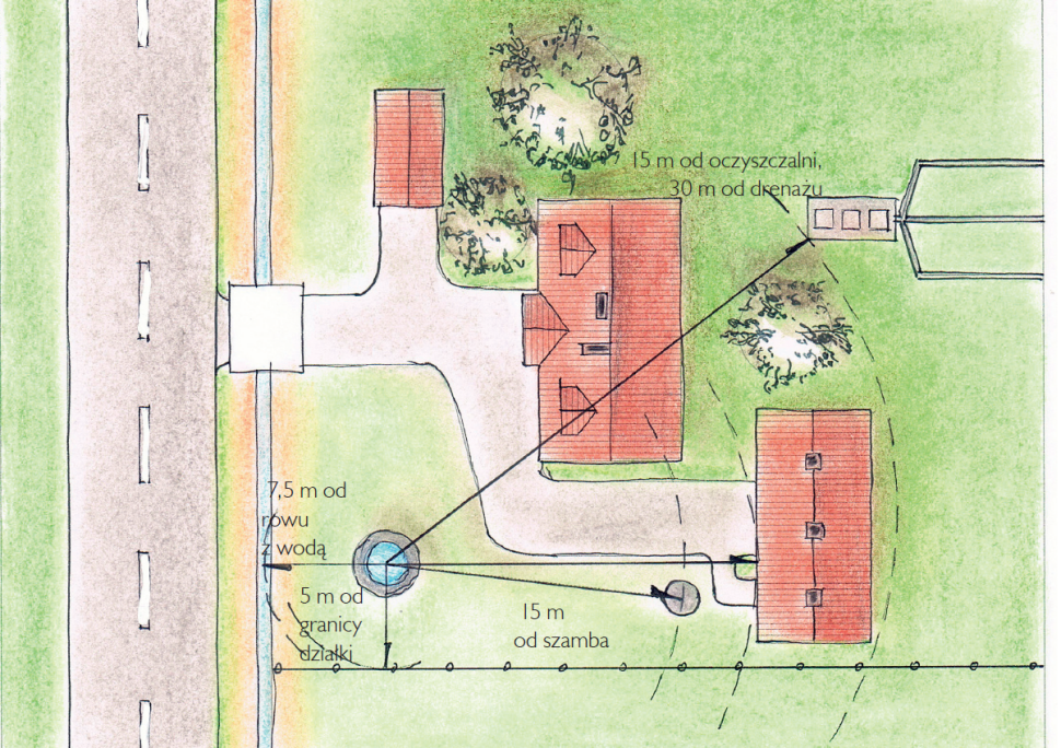

Kolejnym niezwykle ważnym czynnikiem z pogranicza prawa i techniki jest obowiązek zachowania określonych odległości pomiędzy oczyszczalnią oraz niektórymi obiektami na działce lub działkach sąsiednich. Największym problemem jest wymóg zachowania przynajmniej 30 m odległości pomiędzy studnią i drenażem lub innym przewodem rozsączającym ścieki do gruntu. W przypadku małych działek może to zablokować możliwość budowy oczyszczalni, tym bardziej, że trzeba uwzględniać również studnie na działkach sąsiednich. Jest tu jednak pewne zastrzeżenie. Mianowicie, te wymogi dotyczą wyłącznie studni, z których pobierana jest woda przeznaczona do spożycia przez ludzi. Bliżej może znajdować się więc studnia, z której woda służy tylko do celów gospodarczych, np. podlewania ogrodu.
Natomiast, jak napisaliśmy na początku tekstu, trudne warunki gruntowe i różnego rodzaju ograniczenia natury technicznej nie przekreślają możliwości zbudowania oczyszczalni. Po prostu trzeba wówczas dobrać odpowiedni jej rodzaj.
Oczyszczalnia ścieków - wymagane odległości
Wybudowanie oczyszczalni może być bardzo trudne. Najpoważniejszym ograniczeniem jest wymóg zachowania przynajmniej 30 m odległości pomiędzy studnią i miejscem odprowadzania ścieków do gruntu.

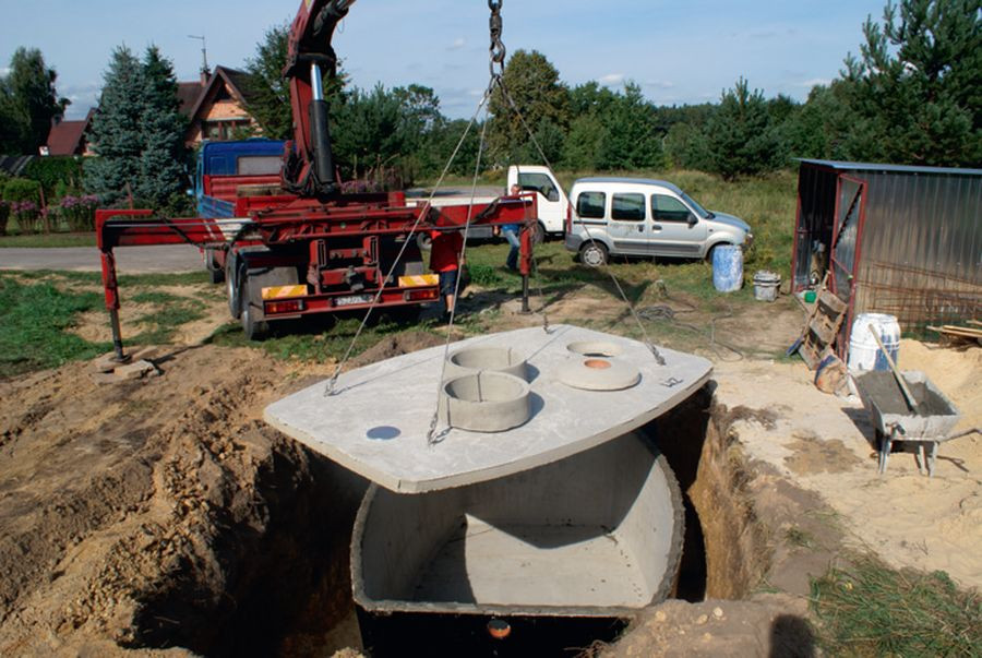

Szambo to po prostu szczelny zbiornik na nieczystości
Szambo to po prostu szczelny zbiornik na nieczystości. Jego założenie jest tanie, ale wywóz ścieków kosztuje coraz więcej. (fot. Probud)
Pod względem technicznym założenie szamba nie jest specjalnie trudne. Zbiornik wykonany ze zbrojonego betonu lub wzmocnionych tworzyw sztucznych (laminatów) zakopuje się w pobliżu budynku. Zbiorniki z tworzywa są lekkie, dlatego trzeba je solidnie zakotwić w gruncie, aby nie zostały z niego wypchnięte. Zaleca się też nie opróżniać ich do końca, gdyż mogą wówczas zostać zgniecione przez napór gruntu i wód gruntowych. Takich problemów nie ma w przypadku znacznie popularniejszych zbiorników żelbetowych. Jednak z racji ich bardzo dużej masy na działkę musi wjechać duży dźwig samochodowy, co nie zawsze jest możliwe. Trzeba też pamiętać o obowiązku zachowania określonych minimalnych odległości od granic działki, niektórych innych obiektów, a przede wszystkim studni. Ta ostatnia odległość jest największa i wynosi aż 15 m.
Podstawową wadą szamba jest konieczność jego regularnego opróżniania. Ponadto musimy pamiętać o zapewnieniu dojazdu dla wozu asenizacyjnego (szambiarki). Warto więc pomyśleć o założeniu czujnika informującego o stanie napełnienia oraz o ułożeniu rury od szamba do ogrodzenia, tak aby wóz odbierający ścieki nie musiał wjeżdżać w głąb posesji.

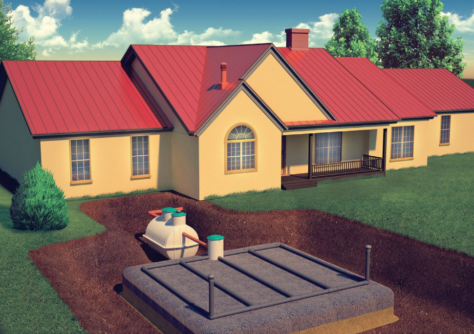

Najdłużej stosowane i wciąż bardzo popularne są oczyszczalnie z drenażem rozsączającym. W klasycznym wariancie takiego systemu ścieki najpierw trafiają do niewielkiego zbiornika, tzw. osadnika. Tu wytrąca się z nich część osadów stałych. Jednak z racji niewielkiej pojemności osadnika - zwykle od 2 do 4 m3 - ścieki znajdują się tam krótko, drobne cząstki stałe i tak pozostają w ściekach zaś proces rozkładu zanieczyszczeń zachodzi na tym etapie w bardzo ograniczonym stopniu.
Dla działania takiej oczyszczalni kluczowe jest to co dzieje się w drenach, a właściwie wokół nich. Dreny otoczone są warstwą grubego żwiru lub innego kruszywa. To tam trafiają wstępnie podczyszczone ścieki i właśnie na tym etapie zachodzi główna część ich rozkładu przez bakterie tlenowe. Dlatego dobre wykonanie tego rodzaju oczyszczalni tylko z pozoru jest sprawą prostą. Znaczenie ma przecież poziom obciążenia drenów ściekami (wielkość drenażu względem liczby mieszkańców), grubość oraz rodzaj użytego kruszywa, typ i przepuszczalność gruntu rodzimego, głębokość na jakiej ułożono dreny itd. Dlatego w zależności od sposobu wykonania oczyszczalni oraz specyfiki warunków gruntowych na posesji efekty działania oczyszczalni, a więc stopień rozkładu ścieków mogą się znacząco różnić. Zasadniczym problemem jest tu fakt, że nad bardzo dużą częścią całego procesu mamy bardzo ograniczoną kontrolę. Dlatego coraz częściej wstępne osadniki takich oczyszczalni konstruowane są jako wielokomorowe, tak aby znaczna część procesów rozkładu zachodziła już na tym etapie.
Z praktycznego punktu widzenia bardzo ważne jest to, że drenaż zajmuje nie tylko dość dużo miejsca (zwykle 100-200 m2), ale ponadto nie może on być narażony na zalanie przez wody gruntowe. Klasycznego drenażu nie można więc wykonać na działkach, gdzie poziom wód gruntowych jest wysoki. Z kłopotu można jednak wybrnąć budując kopiec (wał) wyniesiony ponad poziom terenu. Taki wariant będzie jednak droższy, zaś oczyszczalnię trzeba będzie wyposażyć w pompę podnoszącą ścieki.

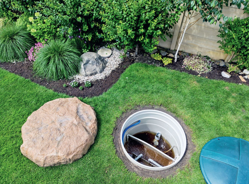

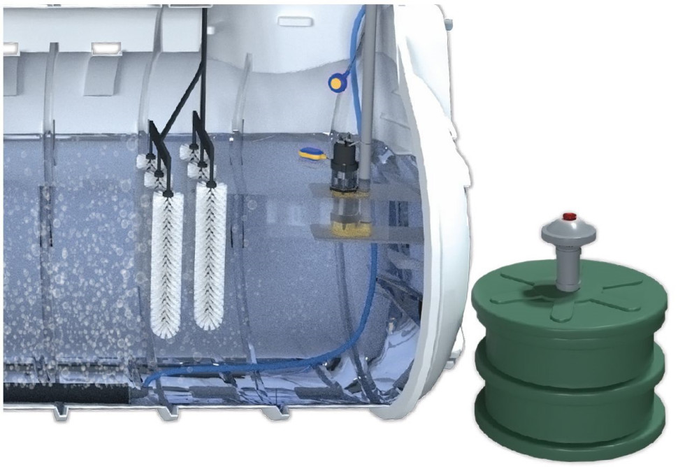

Drugi zasadniczy typ oczyszczalni przydomowych bywa zbiorczo określany mianem kompaktowych, chociaż producenci używają najrozmaitszych nazw. Chyba najczęściej pojawia się określenie oczyszczalnie biologiczne. W porównaniu z modelami drenażowymi mamy tu zupełnie odmienne podstawowe założenie. Mianowicie praktycznie cały proces oczyszczania zachodzi w wielokomorowym zbiorniku, ewentualnie w kilku zamkniętych zbiornikach połączonych szeregowo. Zapewnia się w nich optymalne warunki do działania bakterii (tlenowych i beztlenowych), rozkładających zanieczyszczenia. Ścieki są tam napowietrzane i przepompowywane, bakterie rozwijają się tam na powierzchni specjalnych kształtek z tworzywa, obracających się tarcz, kopca z porowatego kruszywa itd. Wariantów jest wiele lecz cel zawsze ten sam - ścieki mają zostać oczyszczone w jak największym stopniu wewnątrz oczyszczalni, we w pełni kontrolowanych warunkach.
Taka oczyszczalnia zajmuje niewiele miejsca (stąd określenie kompaktowa), gdyż zbiorniki mają objętość kilku, maksymalnie kilkunastu metrów sześciennych. Są to więc rozmiary porównywalne ze zwykłym szambem. Odpowiednio dobraną oczyszczalnię można więc umieścić nawet na niewielkiej działce. Co bardzo ważne, niezależnie od tego jakie panują na niej warunki gruntowe i wodne, tego czy jest zadrzewiona itd.
Dla laika mylący może być fakt, że taka oczyszczalnia również może współpracować z drenażem rozsączającym. jednak rola drenażu jest tu zupełnie inna, gdyż służy on jedynie do rozprowadzenia już oczyszczonych ścieków, przypominających raczej lekko zabrudzoną wodę. Dreny nie mają już większego znaczenia dla stopnia oczyszczenia ścieków, chociaż w praktyce mogą go jeszcze nieco poprawić. Ścieki można odprowadzić również do zakopanych w ziemi skrzynek rozsączających, studni chłonnej, rowu melioracyjnego (za zgodą jego zarządcy), czy wykorzystać do podlewania roślin ozdobnych w ogrodzie.
Oczyszczalnia kompaktowa

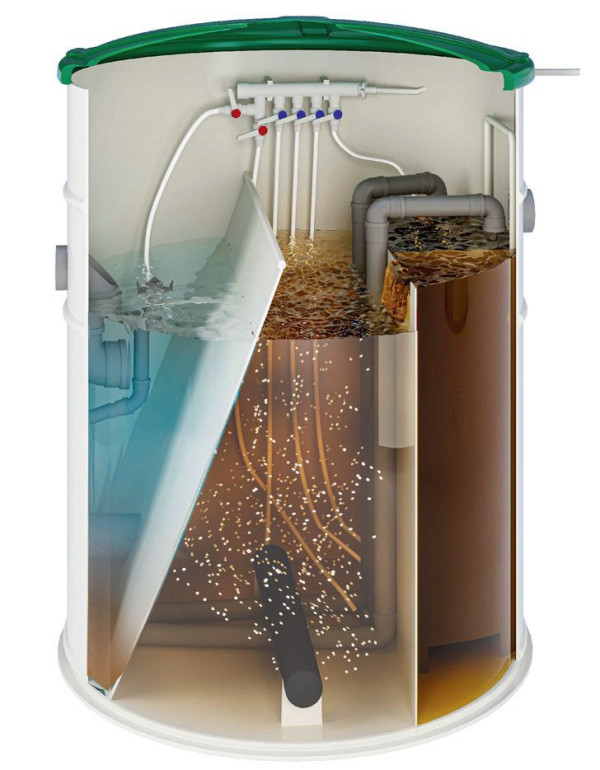

Oczyszczalnie kompaktowe mają bardzo różną konstrukcję, jednak ich wspólną cechą jest to, że niemal cały proces oczyszczania następuje w zamkniętych komorach wewnątrz oczyszczalni. (fot. Eko House Technologie Ekologiczne)

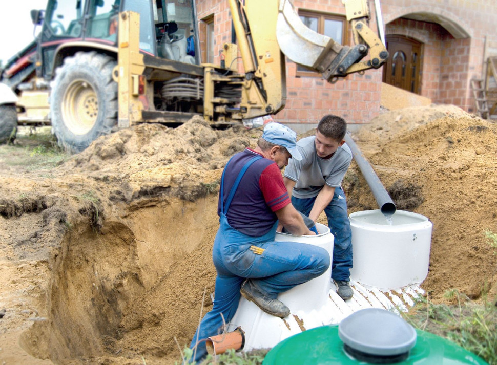

Budowa oczyszczalni jest poważnym i kosztownym przedsięwzięciem
Budowa oczyszczalni jest poważnym i kosztownym przedsięwzięciem. Na szczęście nie mamy obowiązku rezygnacji z jej użytkowania, nawet po rozbudowie publicznej sieci kanalizacyjnej. (fot. EKO-BIO (Oczyszczalnia.net))
