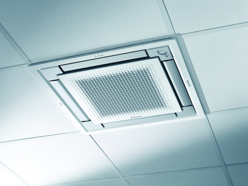

Wartą rozważenia opcją, szczególnie w dużych wnętrzach, są klimatyzatory kasetonowe, wbudowywane w sufit podwieszany. Można je umieścić bliżej środka danego wnętrza, zaś struga powietrza może być wypuszczana we wszystkich 4 kierunkach. W niektórych modelach zupełnie automatycznie, w zależności od wskazań czujników temperatury.
Klimatyzator kasetonowy
Klimatyzator kasetonowy ukrywamy w suficie podwieszanym. Świetnie nadaje się do dużych wnętrz. (fot. Daikin)

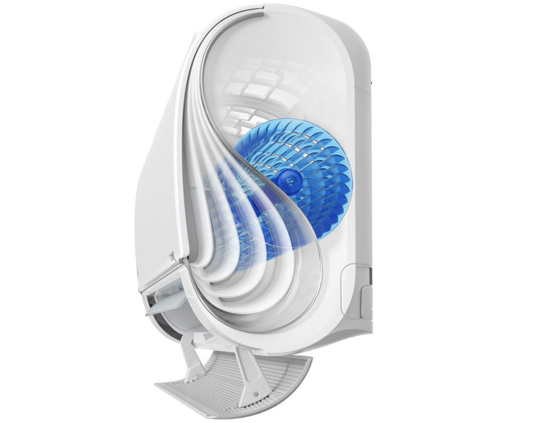

Schemat wnętrza jednostki klimatyzacyjnej
Dbanie o czystość urządzeń to podstawowy wymóg przy użytkowaniu klimatyzacji. (fot. Zymetric)

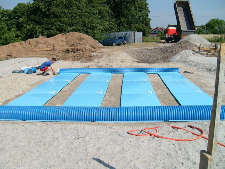

Ziemia nawet w środku lata ma zaledwie ok. 10°C i to już na głębokości rzędu 1 m. Stąd właśnie wziął się pomysł, żeby wykorzystać ją do chłodzenia domu. Nie chodzi jednak o wykonanie podłóg bez izolacji cieplnej, bo wtedy mielibyśmy wprawdzie chłód latem, ale i duże straty ciepła w zimie. Zamiast tego buduje się gruntowe wymienniki ciepła (GWC). W nich ochładza się powietrze nawiewane do domu. Obecnie to różne konstrukcje, ale najpopularniejsze są dwa typy.
Żwirowe to po prostu złoże grubego, płukanego żwiru ułożone w wykopie. Od góry przykrywa się je izolacją cieplną i zasypuje, co symuluje głębsze wkopanie w grunt.
Rurowe to zaś rury z tworzywa sztucznego zakopane w gruncie. Służą one jako kanały powietrzne.
Oba rozwiązania mają zwolenników, oraz mocne i słabe strony. Rurowe można np. układać nawet na posesjach, gdzie poziom wód gruntowych jest bardzo wysoki. Praktyczny efekt ich działania jest podobny. Powietrze trafiające do domu ma w upały nie 25°C, a zaledwie 10-15°C. Uprzedźmy od razu, że intensywność chłodzenia nie będzie porównywalna z klimatyzatorami, lecz ograniczymy nagrzewanie się wnętrz. Spora popularność GWC wynika po części z faktu, że umożliwia nie tylko chłodzenie, ale też wstępne nagrzewanie powietrza wentylacyjnego. A to chroni zimą wymiennik ciepła w centrali wentylacyjnej przed zamarzaniem.
Nie zapominajmy, że GWC da się zastosować wyłącznie w budynkach z mechaniczną wentylacją nawiewno-wywiewną.
Gruntowy wymiennik ciepła (GWC)
GWC umożliwia wstępne schłodzenie przez grunt nawiewanego powietrza. (fot. Pro-Vent)

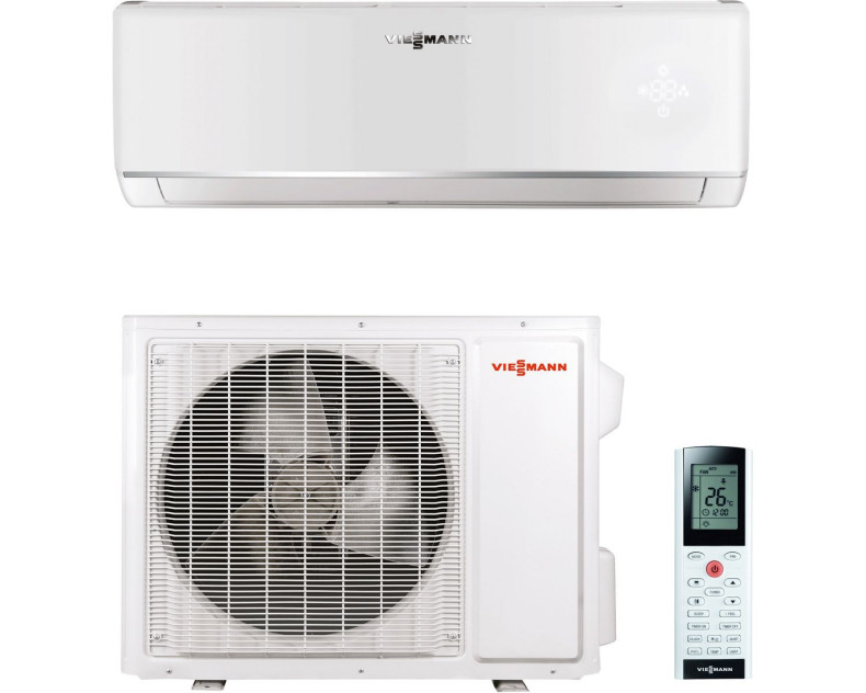

Klimatyzatory
Klimatyzatory mogą też działać jako pompy ciepła typu powietrze/powietrze. W wielu domach takie ogrzewanie wystarcza. (fot. Viessmann)
