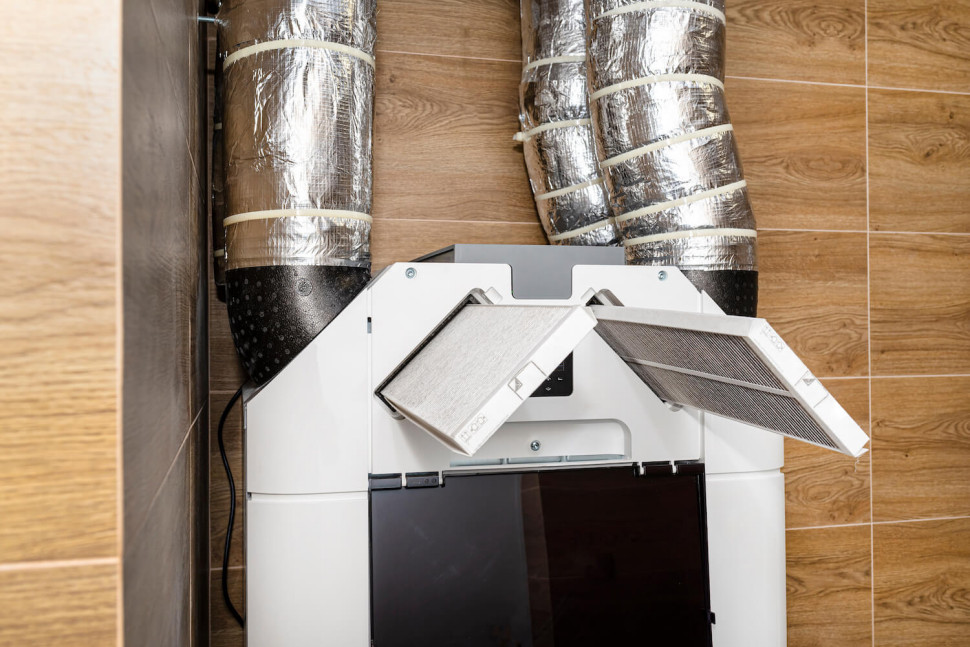

Filtry to jeśli chodzi o czystość powietrza w domu najważniejszy element rekuperatora. Niezależnie czy jest on wyposażony we wstępne filtry klasy G4 czy dokładne klasy F7 koniecznie musimy sprawdzić ich stopień zanieczyszczenia przed zimą i jeśli jest taka potrzeba, to wymienić je na nowe. Częstotliwość wymiany filtrów zależy od poziomu zanieczyszczenia powietrza zewnętrznego, lokalizacji domu oraz intensywności użytkowania systemu. Zazwyczaj zaleca się wymianę filtrów dwa razy do roku - przed zimą i przed latem. W bardziej zanieczyszczonych regionach warto sprawdzać ich stan co trzy miesiące. Nawet jeśli wskaźniki automatyki rekuperatora nie sygnalizują konieczności wymiany, warto samodzielnie skontrolować filtry przed sezonem zimowym. Część użytkowników nie zdaje sobie też sprawy, że stan filtrów ma bezpośredni wpływ na efektywność energetyczną systemu rekuperacji w zimie. Zanieczyszczone filtry zwiększają opór przepływu powietrza, co może powodować wzrost zużycia energii oraz szybsze zużycie podzespołów systemu. W skrajnych przypadkach mogą prowadzić do przegrzewania się silników wentylatorów i konieczności ich naprawy lub wymiany.
filtry rekuperacja w zimie
Stan filtrów trzeba regularnie sprawdzać, szczególnie przez zimą. Mocno zabrudzone mogą radykalnie zmniejszyć wydajność centrali i zwiększyć zużycie prądu, fot. Adobe Stock
