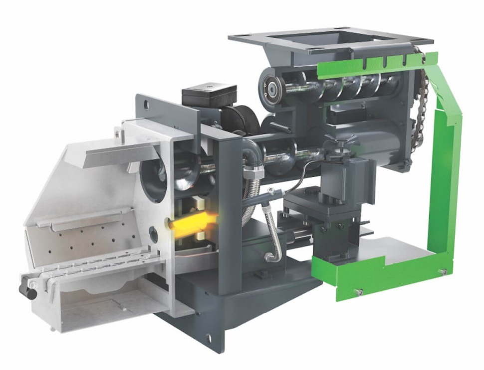

piec na paliwo stałe nowoczesny
Nowoczesne palniki w kotïach na paliwa stałe zapewniają regulację mocy i czyste spalanie, fot. SAS

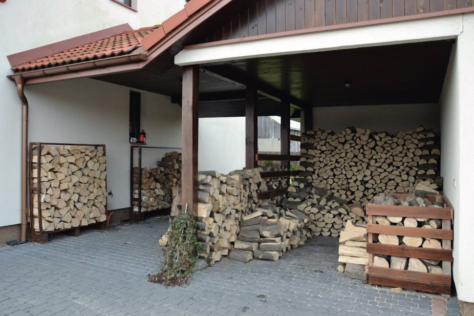

drewno ogrzewanie domu
W niektórych miejscach uchwały antysmogowe zakazują nawet palenia drewnem w szczapach chociaż jest to paliwo uznawane za odnawialne i ekologiczne, fot. L. Jampolska

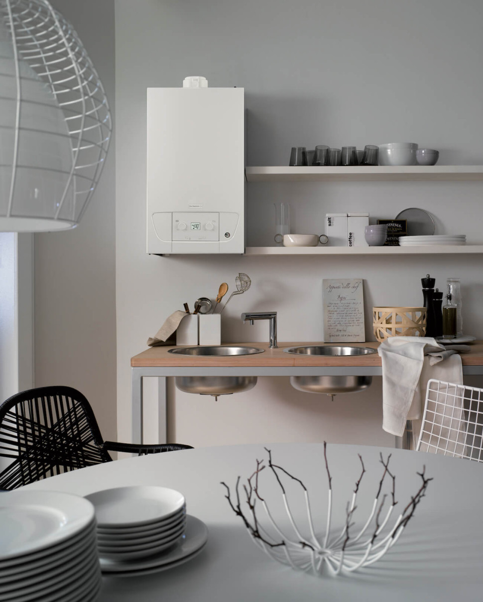

Kocioł z zamkniętą komorą spalania
Kocioł z zamkniętą komorą spalania działa niezależnie od rodzaju wentylacji w danym pomieszczeniu, bo czerpie powietrze bezpośrednio z zewnątrz, fot. DE DIETRICH
Wprawdzie kotły niekondensacyjne (tradycyjne) z otwartą komorą spalania wciąż są dostępne, jednak zaleca się ich montaż tylko w szczególnych sytuacjach, gdy założenie nowocześniejszych modeli jest niemożliwe ze względów technicznych. Przede wszystkim chodzi tu o sposób odprowadzania spalin. Stare kotły nie są wyposażone w wentylator i wentylacja oraz ciąg kominowy muszą być grawitacyjne.

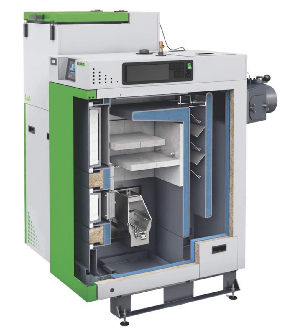

kotły na paliwo stałe ogrzewanie domu
Nie można porównywać starych prostych kotłów zasypowych i nowoczesnych kotłów z podajnikiem. To niemal zupełnie różne urządzenia, fot. SAS
Trzeba też pamiętać, że pod hasłem paliwa stałe mamy rzeczy bardzo różne: od peletów, przez drewno kawałkowane, po węgiel. Każda z nich wymaga zapewnienia innych warunków spalania, tak więc kocioł musi być zaprojektowany z myślą o konkretnym paliwie. Zupełnie inne jest też ich pochodzenie. Węgiel jest paliwem kopalnym i nieodnawialnym. Natomiast pelety i drewno są paliwami odnawialnymi, rodzajem biomasy.
