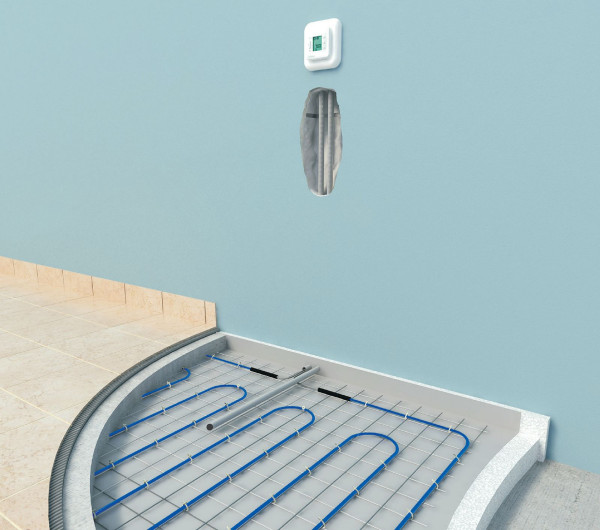

Układ poszczególnych warstw elektrycznej podłogówki z przewodami grzejnymi
Układ poszczególnych warstw elektrycznej podłogówki z przewodami grzejnymi. (fot. Elektra)

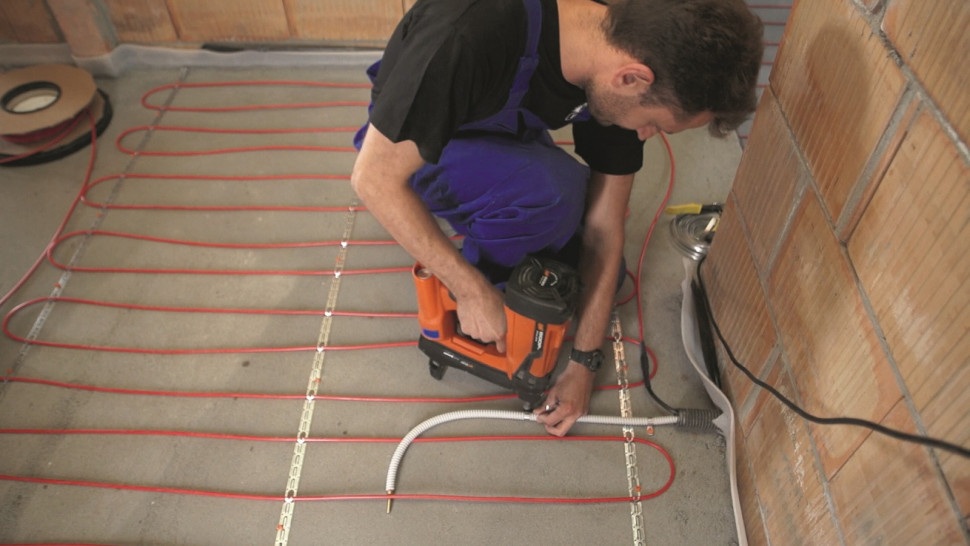

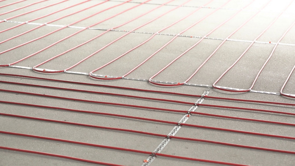

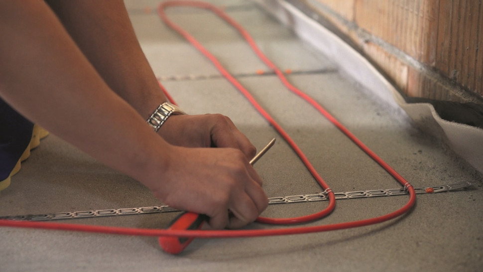

Przewody grzejne układa się w pętli i mocuje do podłoża specjalną taśmą montażową. Odległości pomiędzy równoległymi odcinkami kabla powinny wynosić 5-15 cm.
Pierwszy etap montażu przewodów grzejnych
Kolejne etapy montażu przewodów grzejnych. (fot. Devi)

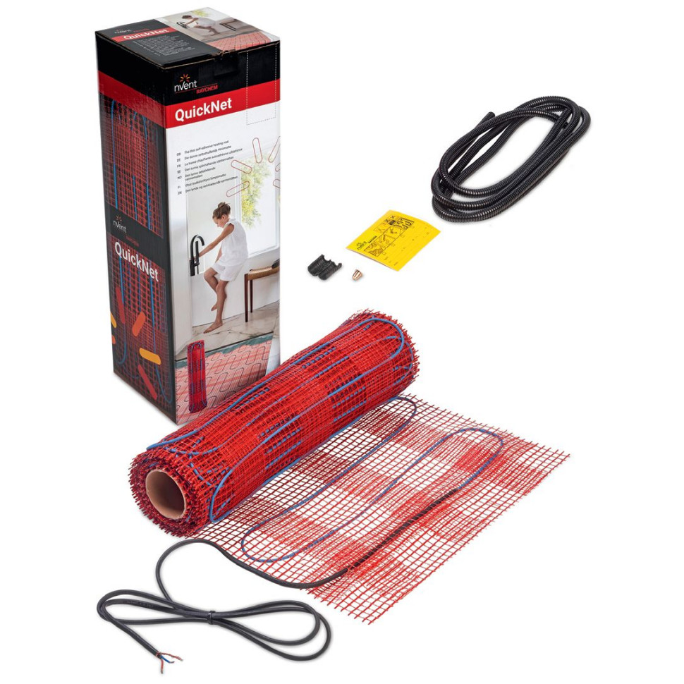

Maty grzewcze sprzedawane są w kompletnych zestawach
Maty grzewcze sprzedawane są w kompletnych zestawach. Układa się je bezpośrednio pod warstwą wykończeniową, czyli zwykle w grubości kleju pod płytkami. (fot. Raychem)

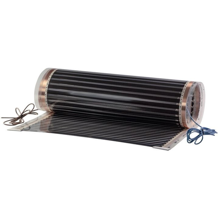

Folia grzewcza
Folie mają grubość 0,2-0,4 mm. Sprzedawane są w zwojach o szerokości 50 cm i długości np. 4 m. Można je przycinać dopasowując do wielkości pomieszczenia. (fot. Zamel)
