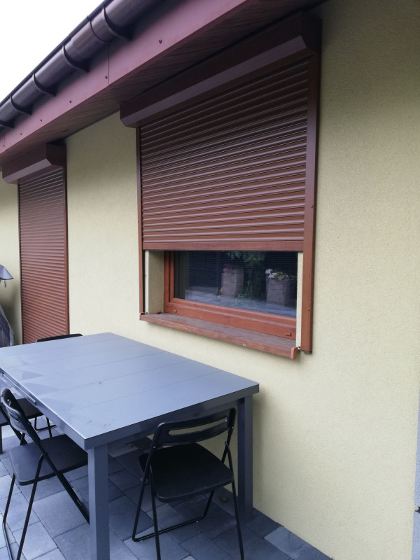

Montaż: Krzysiek - nie chciałem, żeby kasety rolet elewacyjnych zasłaniały szyby, dlatego zamówiłem u producenta przytwierdzanie do ścian wokół okna, a nie do ram przeszkleń. Monterzy umocowali skrzynki i prowadnice na bardzo długie kotwy - moje mury powstały w technologii z pustaków styropianowych, więc do pokonania był tynk i styropianowa warstwa pustaka, żeby dotrzeć do betonowego rdzenia.

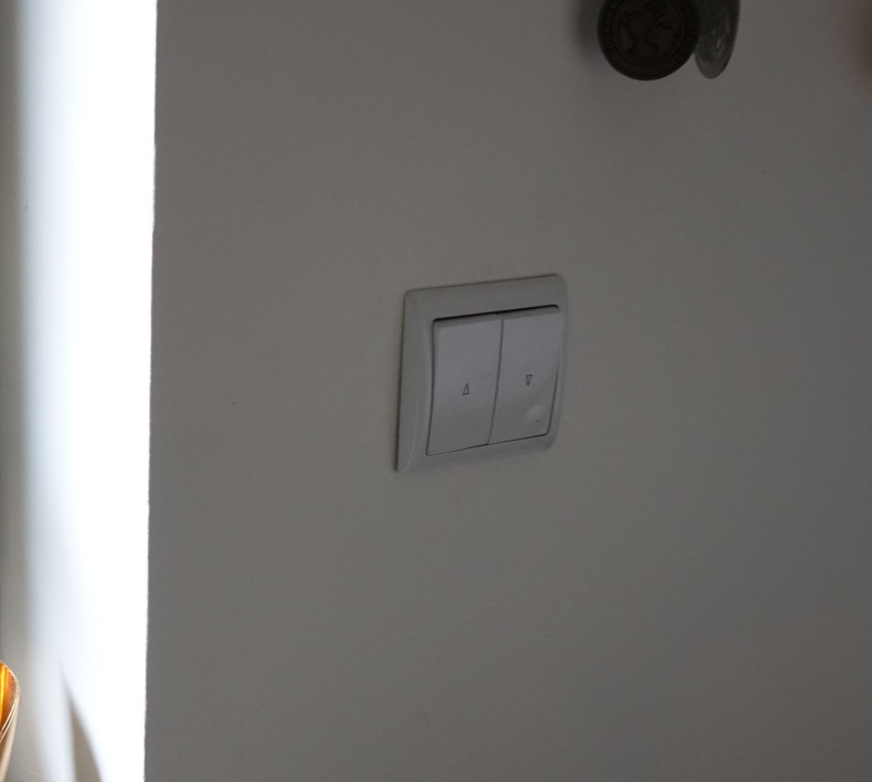

W celu doprowadzenia przewodów elektrycznych z sypialni do zewnętrznej kasety musieli przebić się przez całą grubość przegrody zewnętrznej - przewody ukryli w prowadnicach oraz pod płytami g-k, a przyciski do sterowania umieścili przy oknach. Prace nie były trudne, przy każdym oknie trwały godzinę.
Rolety elewacyjne
Rolety elewacyjne przymocowano do muru wokół przeszkleń, a nie do ram okien.

Kolejna rzecz - żałuję, że o roletach nie pomyślałem w trakcie budowy domu. Mógłbym wtedy wybrać na przykład wariant podtynkowy, skrzynki założyć nad oknami, dobrze je ocieplić i zatynkować. Dodając je na wykończonym domu, musiałem zastosować model elewacyjny. I tu sprawa estetyki - nie wszystkim podobają się skrzynki i prowadnice widoczne na elewacjach, a wkrótce będzie ich jeszcze więcej, ponieważ zamierzam zamontować rolety nad każdym oknem.
Przycisk do obsługi rolet elewacyjnych
Przewody elektryczne, łączące przycisk na ścianie z silnikiem rurowym w kasecie, poprowadzono przez mur z pustaków styropianowych.
