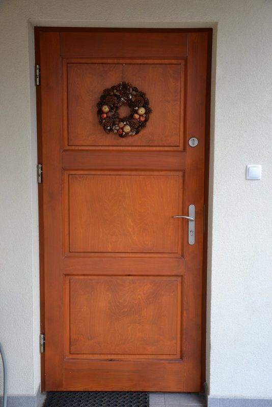

Zamówiłem solidne drzwi zewnętrzne, ale bez atestu antywłamaniowego. Wyszedłem z założenia, że lepiej zainstalować monitoring, niż inwestować w masywne drzwi. Tym bardziej, że szyby w oknach nie są antywłamaniowe (klasy P4). Złodziej podczas włamania i tak potencjalnie wybierze okno! - mówi Wojciech, członek Klubu Budujących Dom.
Parametry domu: powierzchnia 170 m2, dwie kondygnacje.
Drzwi zewnętrzne: dwoje drzwi bez atestu antywłamaniowego, zamontowane w głównym wejściu oraz w kotłowni z wyjściem do ogrodu. Pełne drzwi z drewna sosnowego, klejonego, warstwy o grubości 68 mm. Malowane barwnym lakierem akrylowym, w kolorze stolarki okiennej.
  • Skrzydło 90 × 210 cm, otwierane na zewnątrz.
  • Ościeżnica drewniana 100 × 200 cm.
  • Zamek listwowy podklamkowy, blokada antywyważeniowa, podwójne uszczelki z EPDM.
  • Producent stolarz z okolicy.
  • Dokupiłem zamki z 2 wkładkami bębenkowymi 10-zapadkowe z atestem, firmy ABUS.
  • Zamki miały w komplecie 4 pary kluczy oraz gałkę wewnętrzną do zamykania drzwi od środka.
  • Szyld i klamka Apollo nikiel satyna.

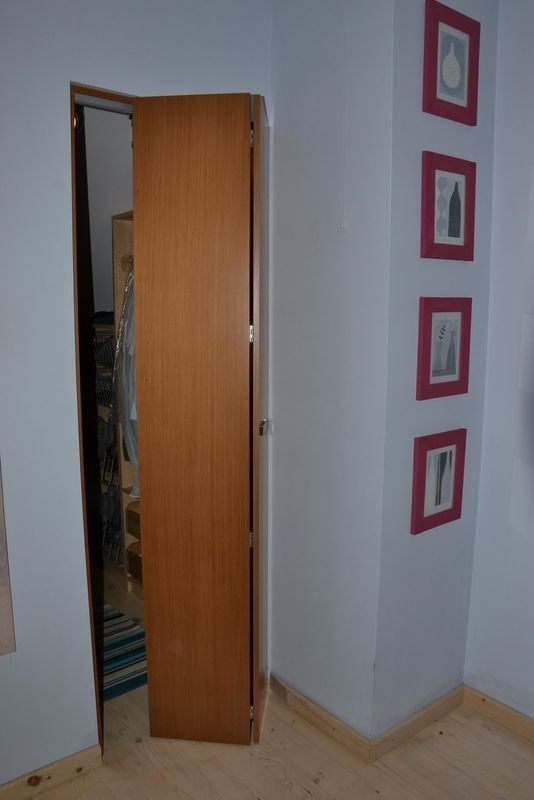

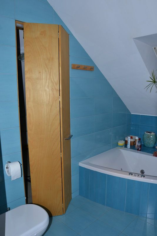

  • Ponadto, 3 szt. drzwi składanych (2 segmenty), z drewnianym fornirem, z uchwytami ze stali nierdzewnej, wykonanych na zamówienie w firmie wytwarzającej meble kuchenne.

W głównym wejściu do budynku wstawiono solidne, choć nie antywłamaniowe drzwi z klejonego drewna sosnowego

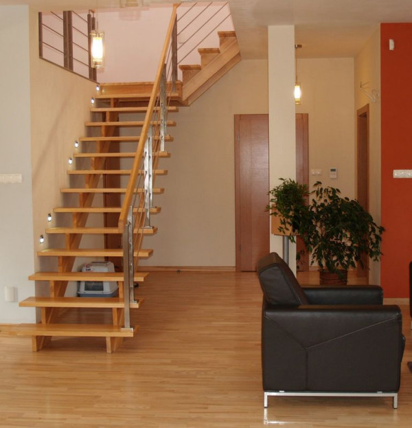

Pełne drzwi wykończone drewnianym fornirem znajdują się m.in. między pomieszczeniami dziennymi a gospodarczymi. W głębi stalowe drzwi przeciwpożarowe do garażu

Decyzja: zamówiłem solidne drzwi zewnętrzne, ale bez atestu antywłamaniowego. Wyszedłem z założenia, że lepiej zainstalować monitoring, niż inwestować w masywne drzwi. Tym bardziej, że szyby w oknach nie są antywłamaniowe (klasy P4). Złodziej podczas włamania i tak potencjalnie wybierze okno!
Drzwi zamówiłem u lokalnego stolarza. Cena 2 sztuk drewnianych drzwi zewnętrznych była u niego na poziomie 1 sztuki porównywalnych drzwi w firmie, która wykonała dla nas okna. Dokupiłem do nich tylko dodatkowe zamki.
Drzwi wewnętrzne dobieraliśmy z żoną, starając się dopasować je do stolarki okiennej, podłóg, klatki schodowej. Nasz wybór padł na drzwi polskiej firmy. Drzwi do pokojów i gabinetu wyposażone są w matowe przeszklenie. Reszta to drzwi pełne lub składane. Między wnętrzami i garażem oraz w wejściu do kotłowni dla bezpieczeństwa wstawiliśmy stalowe drzwi przeciwpożarowe.
Składane drzwi przydają się w łazience i w garderobie
Kolorystykę drzwi dopasowano do koloru podłóg, klatki schodowej i stolarki okiennej

  • Zawiasy wymagały regulacji i nasmarowania. Poza okresowym umyciem drzwi w 7 roku użytkowania nie wymagają odnowienia, ani renowacji powłoki lakierowanej. Klucze i wkładki bębenkowe działają płynnie i bezproblemowo.
  • Polecam zamki atestowane, markowe. Wybrałem je, ponieważ ubezpieczyciel domu pytał o tego rodzaju wyposażenie drzwi. W zakupionych drzwiach wymieniłem uszczelki na bardziej miękkie, by lepiej przylegały do ościeżnicy. Są dzięki temu szczelniejsze. W wiatrołapie ma to szczególne znaczenie, bo nie zamontowaliśmy drzwi wewnętrznych między nim i salonem. Uszczelki kupiłem w hipermarkecie budowlanym.
  • Drzwi z kotłowni, od północnej strony, ciężko pracują pod wpływem wilgoci - trudniej chodzi zamek. Podczas dużych mrozów szyld i gałka metalowa zraszają się. Stanowią mostek termiczny.

  • Szczególnie polecamy drzwi łamane. Zajmują mało przestrzeni, bo po otwarciu płytko wchodzą w pomieszczenie. Są bardzo wygodne. Takie rozwiązanie w spiżarni, garderobie i pralni podsunął nam stolarz, wykonujący na zamówienie meble kuchenne.
