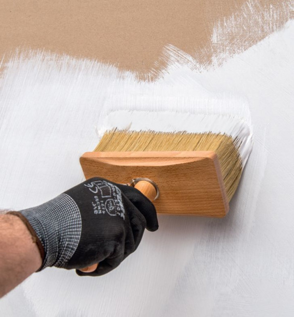

Pędzel ławkowiec
Pędzlem ławkowcem można umyć powierzchnię ściany i nanosić preparat gruntujący. (fot. Kaem (Hardy))

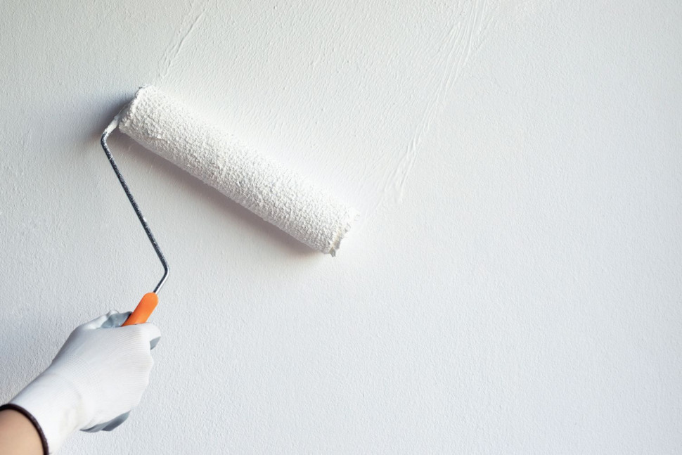

Malowanie ściany wałkiem
Wałki służą przede wszystkim do malowania większych powierzchni. (fot. Jedynka)
Włosie wałka powinno być dobrane do rodzaju farby i stopnia gładkości podłoża. Tu nie obejdzie się bez dokładnej lektury instrukcji użycia farby, bo ich producenci informują, jakie narzędzia należy stosować. Generalnie do powłok lateksowych przeznaczone są wałki ze sznurka, do wodorozcieńczalnych - z mikrofibry, do olejnych - z gąbki. Wałki wełniane, akrylowe i welurowe przeważnie stosuje się do farb rozpuszczalnikowych.
Narzędzia z krótkim włosiem (6-10 mm) przeznaczone są do ścian gładkich, np. wykończonych gładzią. Wałków o średniej długości włosia (13-15 mm) używa się do malowania tradycyjnych tynków. Natomiast te o długim włosiu (19-30 mm) najlepiej sprawdzają się w przypadku powierzchni chropowatych, np. ściany z cegły czy betonu.

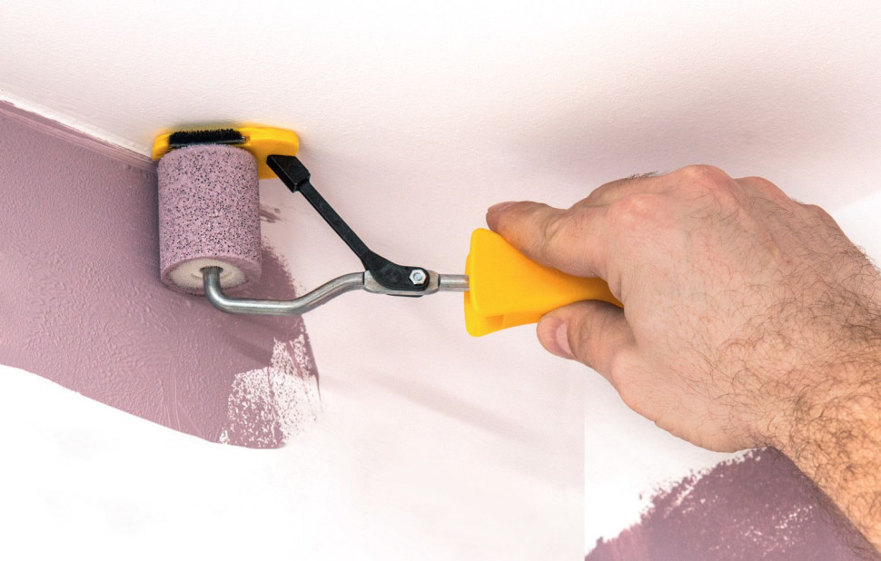

Mniejszym wałkiem malujemy powierzchnię na styku ściany i sufitu
Mniejsze wałki przydadzą się do bardziej precyzyjnych prac. (fot. Kaem (Hardy))

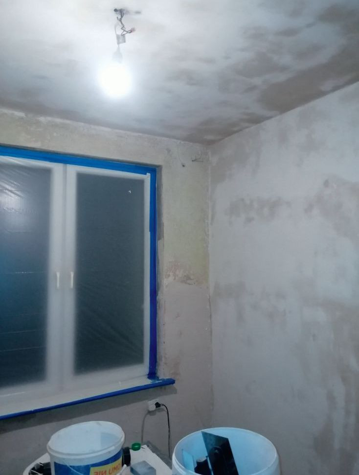

Malowanie ścian nie jest trudne, o ile przestrzega się kilku zasad. Wspomnieliśmy już o przygotowaniu pomieszczenia, w którym prowadzone będą prace - najlepiej wynieść z niego wszystkie meble i sprzęty, ewentualnie można je ustawić na środku pokoju i dokładnie przykryć folią malarską. Zabezpieczyć trzeba również podłogę, okna, listwy przypodłogowe, grzejniki, gniazdka, łączniki itp.
Zabezpieczenie okna specjalną folią jest konieczne przed malowaniem ścian i sufitu
Przed malowaniem należy zabezpieczyć okna, podłogę, listwy przypodłogowe, grzejniki, elementy osprzętu itp. (fot. N. Skupiński)
