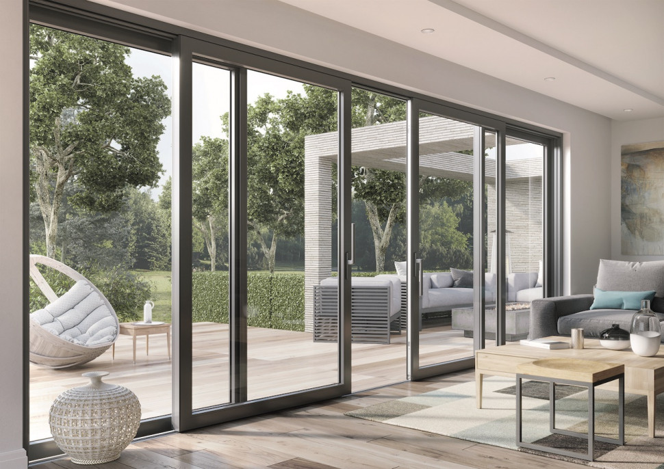

Duże okna tarasowe: ile ucieka przez nie ciepła? Czy w takim domu będzie zimniej?
Duże okna tarasowe: ile ucieka przez nie ciepła? Czy w takim domu będzie zimniej? fot. Kömmerling Polska
Duże okna tarasowe to marzenie wielu osób, które budują dom. Ale czy przez duże przeszklenia nie za wiele ciepła ucieknie zimą, a latem, gdy żar leje się z nieba, nie będzie za gorąco? Rozwiewamy wątpliwości i wyjaśniamy, jakie parametry okien o tym decydują.

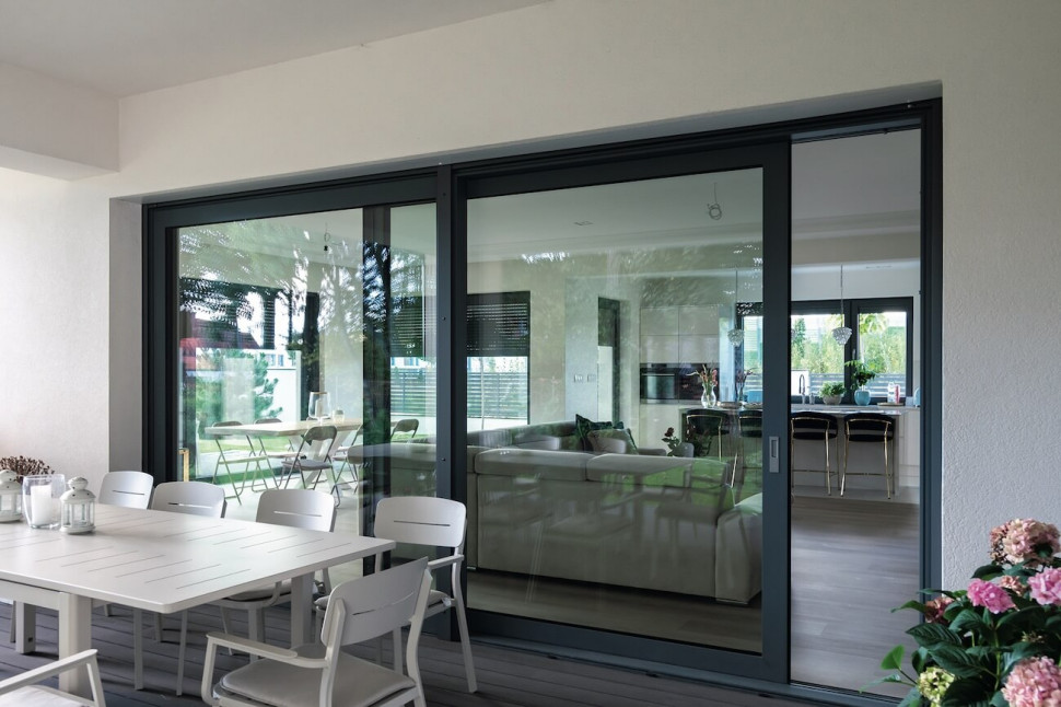

duże okna w salonie
Przez duże okna w salonie latem wpadają do domu promienie słoneczne. Zabezpieczeniem przed nadmiernym nagrzaniem pomieszczeń mogą być rolety zewnętrzne (fot. MS WIĘCEJ NIŻ OKNA)
Obecnie coraz więcej producentów oferuje standardowe okna, w których parametr Uw jest na poziomie 0,8 lub nawet 0,7 W/(m2·K). Nie powinny dziwić odmiany o tym współczynniku na poziomie ok. 0,66 i mniej. Warto zaznaczyć, że współczynnik U w odniesieniu do ścian nie może obecnie przekraczać 0,2 W/(m2·K). Dlatego typowa ściana jest kilka razy „cieplejsza” od okna, nawet jeśli porównamy najlepsze pod tym względem modele. Przy czym bilans energetyczny wcale nie jest jednoznaczny, bo okna - w przeciwieństwie do ścian - wpuszczają do wnętrz promienie słoneczne.

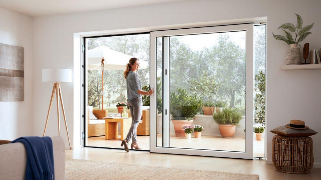

Duże okna podnoszono-przesuwne
Okno podnoszono-przesuwne wykonane z aluminium i wyposażone w pakiet trzyszybowy z ciepłą ramką jest bardzo sztywne, a zarazem lekkie (fot. MS WIĘCEJ NIŻ OKNA)
W sprzedaży jest też system określany skrótem PSK - są to drzwi odstawno-przesuwne, rzadziej wybierane i uznawane za mniej nowoczesne, starszego typu, tańsze, ale równie wygodne podczas użytkowania. Przede wszystkim mają dwie ważne zalety. Po pierwsze, drzwi można uchylić. A to znaczy, że nie ma konieczności otwierania całego skrzydła, gdy chce się wywietrzyć mieszkanie. Po drugie, po zamknięciu znajdują się w jednej linii z oknem obok. Mają jednak próg. Można spotkać się z opinią, że systemy PSK są dużo bardziej szczelne od HST, ponieważ skrzydło opiera się o ramę, a nie bezpośrednio o podłogę.
Duże drzwi tarasowe w tego typu przeszkleniach mogą być bardzo ciężkie i ważyć nawet pół tony (aluminiowe dużo więcej niż PVC). Aby nie było problemu z ich otwarciem, producenci oferują rozmaite udogodnienia, np. ukryty napęd elektryczny (uruchamia się po naciśnięciu przycisku w ramie), system spowalniający (w trakcie zamykania drzwi hamują lub przeciwnie - same się dosuwają do ościeżnicy). Niektóre modele mają specjalne czujniki, które chronią przed przytrzaśnięciem ręki.

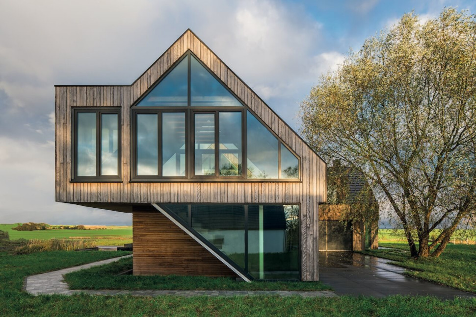

duże okna
Z projektu domu dowiemy się o lokalizacji i rozmiarze okien, ale już nie o sposobie otwierania, okuciach (bardzo ważnych w przypadku dużych przeszkleń), zestawach szybowych, kształcie profili i kolorze. Do przemyślenia będzie, czy mają to być okna drewniane, PVC czy aluminiowe. Dzięki dużym oknom można optycznie powiększyć
pomieszczenie i dobrze je doświetlić (fot. ALIPLAST)
