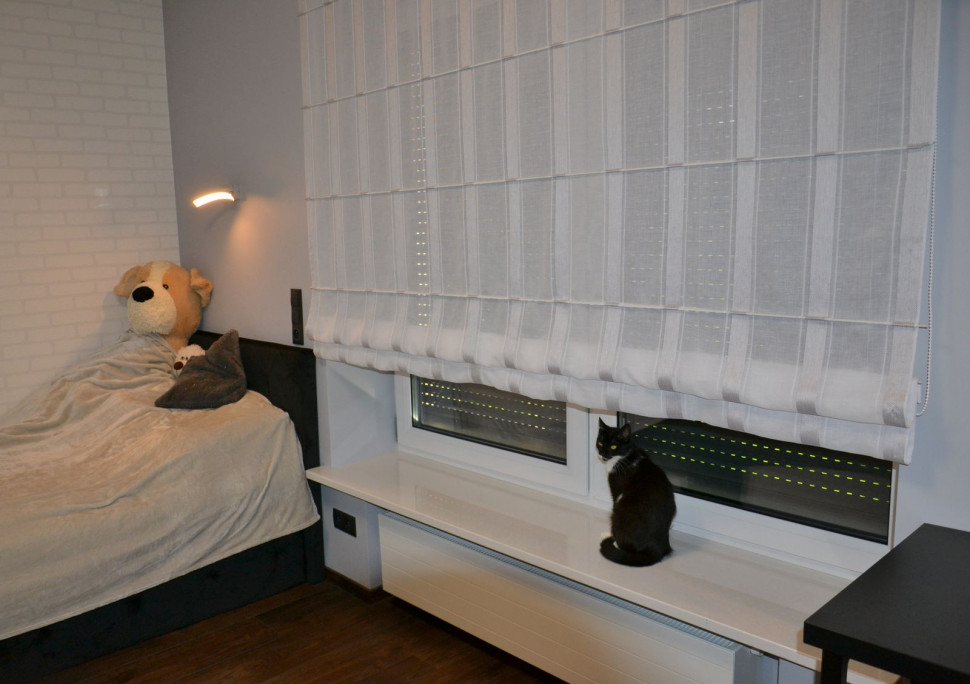

Rolety elewacyjne na oknach pionowych - widok z pokoju dziecka
Przez rozszczelniony pancerz wpada do pomieszczeń niedużo światła.
