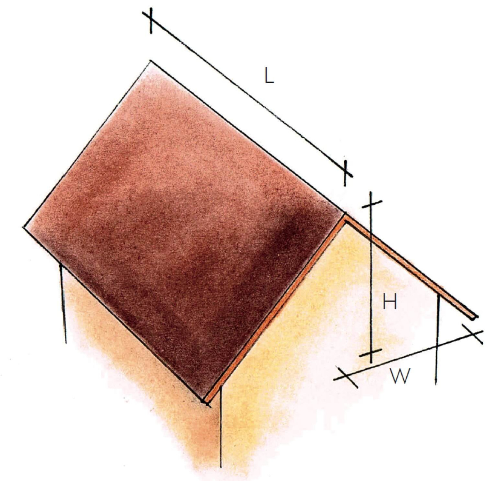

Do obliczenia przekroju korzysta się z tzw. wskaźnika EPD (efektywna powierzchnia dachu, patrz rysunek poniżej): EPD = (W + H/2) x L
przekrój rynien
Rysunek: Wymiary potrzebne do wyznaczenia efektywnej powierzchni dachu. W - to wysokość dachu, H - to odległość od szczytu dachu do jego zakończenia, L - długość połaci dachowej w kalenicy.

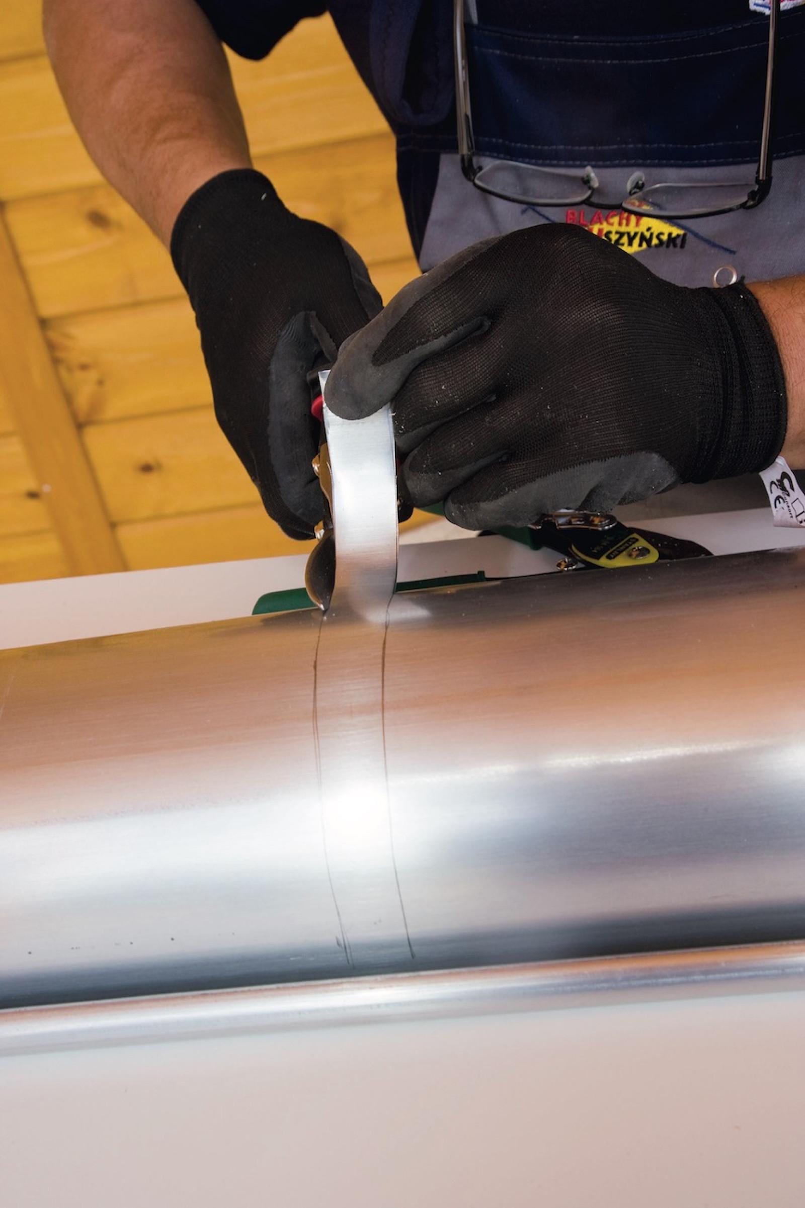

Docinanie rynny na długość
Docinanie rynny na pożądaną długość, fot. BLACHY PRUSZYŃSKI
