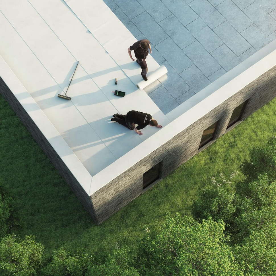

Z czego zrobić biały dach?
Określenie dach biały (cool roofs) dotyczy przede wszystkim dachów płaskich wykończonych jasnym materiałem odbijającym promienie słoneczne. Biały dach uzyskuje się dzięki zastosowaniu odpowiednich membran dachowych lub powłok malarskich.
biały dach
Biały dach, zwany także cool roof, to rozwiązanie popularne w nowoczesnym budownictwie energooszczędnym, fot. WIENERBERGER

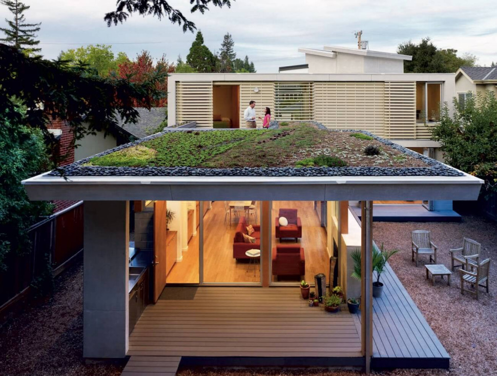

Pomysł na ekologiczny dach zielony
Czy warto zrobić zielony dach? Jeżeli dom znajduje się w centrum miasta, to zdecydowanie tak! W pozostałych sytuacjach sprawa jest względna. Wszystko zależy od tego, jaki cel sobie postawimy. Jeśli preferujemy ekologiczne podejście do budowania, bioróżnorodność i tak modny oraz istotny zrównoważony rozwój, to oczywiście warto.
Jakie zalety ma dach zielony? Przede wszystkim dach zielony pozwoli na zwiększenie powierzchni biologicznie czynnej (bo zielony dach jest tak klasyfikowany), co ma ogromne znaczenie właśnie na małych miejskich działkach, gdzie brakuje przestrzeni na roślinność. Z zielonym dachem latem w domu będzie chłodniej, co z kolei przekłada się na komfort i oszczędności energii (mniej jej się zużyje do schłodzenia pomieszczeń). W czasie nagłej burzy, gdy strumień wody będzie gwałtowny, a kanalizacja deszczowa niewydolna, zielony dach zatrzyma część opadów.
Zalety zielonego dachu:
  • zwiększa powierzchnię biologicznie czynną,
  • redukuje efekt miejskiej wyspy ciepła,
  • poprawia izolację termiczną budynku,
  • zatrzymuje wodę opadową,
  • podnosi wartość nieruchomości.
Na początek warto pomyśleć o zielonym dachu, który nie jest obsadzony wysoką i bujną roślinnością, a tylko trawą i tzw. roślinami okrywowymi, np. rozchodnikami, dobrze znanymi, chociażby z ogródków skalnych. Jest to dach ekstensywny, który z założenia nie wymaga absorbujących zabiegów pielęgnacyjnych, regularnego podlewania itp. Dużo bardziej skomplikowaną formę przyjmują zielone dachy z krzewami, nawet drzewami (nazywane intensywnymi), ale takie są rzadko realizowane przez właścicieli domów jednorodzinnych. Trudność polega na tym, że w naszym klimacie o rośliny trzeba systematycznie dbać, m.in. mieć do nich swobodny dostęp (co praktycznie wchodzi w grę tylko na dachu płaskim), chociażby po to, by je podlać w okresie mocnego nasłonecznienia, albo usunąć chwasty.
dach zielony
Dachy zielone to sposób na zwiększenie powierzchni biologicznie czynnej. Najczęściej robi się je w domach usytuowanych na niewielkich miejskich działkach, fot. TECHNONICOL

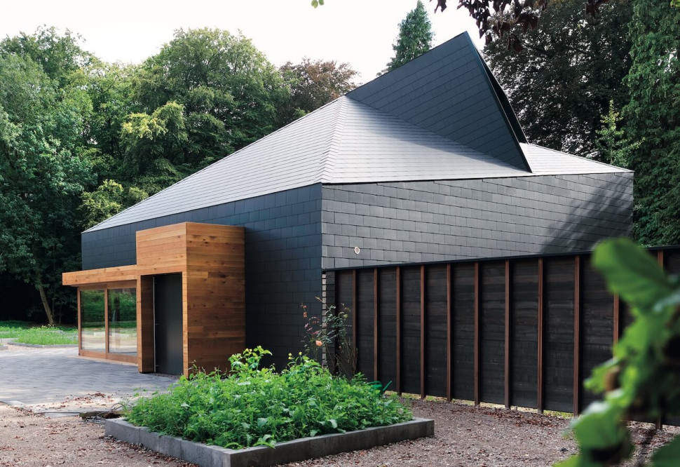

Czwarty pomysł na dach: nowoczesne płyty włóknowo-cementowe
Niektórym osobom płyty włóknowo-cementowe kojarzą się z eternitem, czyli materiałem zawierającym azbest. Jednak azbestu nie stosuje się już od wielu lat, zresztą cała Unia Europejska wprowadziła zakaz jego obrotu. Produkowane obecnie płyty powstają z cementu, kredy, piasku i włókien celulozy. Są więc bezpieczne dla zdrowia. Poza tym nowoczesne płyty włóknowo-cementowe są bardzo trwałe, odporne na śnieg, deszcz i słońce, całkowicie niepodatne na gnicie i rdzę. Nie jest konieczna ich pielęgnacja, nie są ciężkie (1 m2 pokrycia waży ok. 15 kg). Nie nagrzewają się od słońca, nie tracą koloru i dobrze tłumią hałas.
Zalety płyty włóknowo-cementowych:
  • nie zawierają azbestu,
  • lekkie pokrycie dachowe (ok. 15 kg/m2),
  • odporne na grzyby, deszcz i promieniowanie UV,
  • nie wymagają konserwacji,
  • dobrze tłumią dźwięk.
Płyty włóknowo-cementowe nowoczesny dach
Płyty włóknowo-cementowe to ciekawe, nowoczesne pokrycie dachu. Nie zawierają azbestu, są bardzo trwałe, odporne na warunki zewnętrzne, ale niestety, drogie, fot. EURONIT
Jakieś wady? Przede wszystkim cena. Nowoczesne płyty włóknowo-cementowe są drogimi materiałami wśród stosowanych do wykończenia dachu. Warianty wielkoformatowe zaliczane są do produktów typu premium, tańsze są ich mniejsze odpowiedniki oraz płyty faliste.
