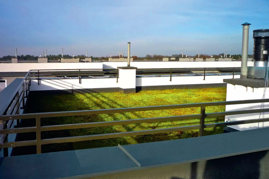

Na płaskim dachu można urządzić zielony ogródek
Na płaskim dachu można urządzić zielony ogródek. (fot. BMI Icopal)

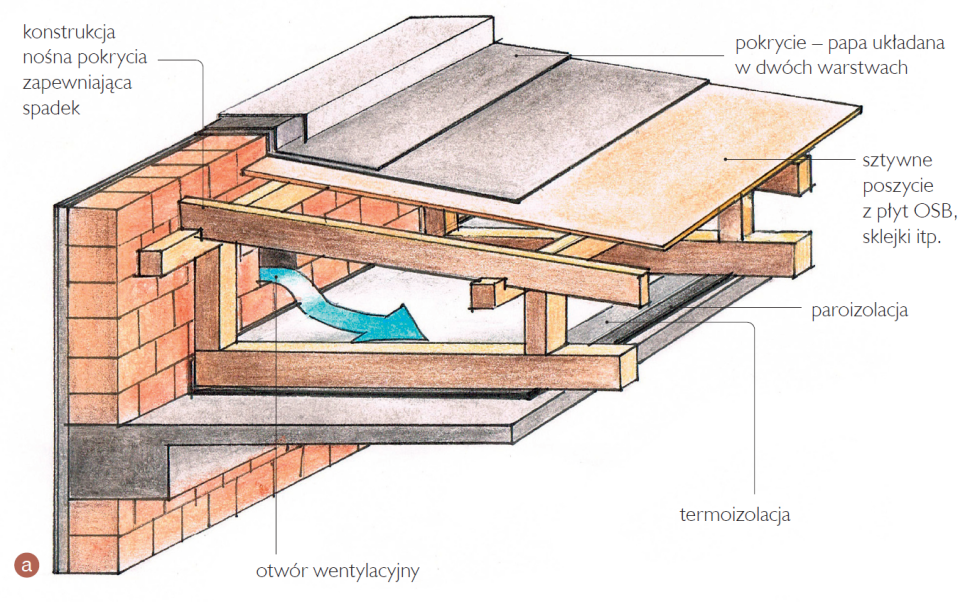

Stropodach wentylowany (a) i niewentylowany (b).
Stropodach wentylowany jest podobny do dachu skośnego o bardzo małym spadku. Elementem nośnym jest strop. Na nim opiera się konstrukcja nośna pokrycia, którą najczęściej wykonuje się z elementów drewnianych - wiązarów lub prefabrykowanych kratownic, ewentualnie z metalowych kształtowników. Warstwę spadkową robi się z materiałów drewnopochodnych - płyt OSB, sklejki. Pokryciem może być wyłącznie materiał o wysokiej szczelności, przeważnie papa bitumiczna układana wielowarstwowo. W tym rozwiązaniu między pokryciem i ułożonym na stropie ociepleniem pozostawia się pustkę. Wilgoć, która się tam pojawi, jest odprowadzana przez otwory wentylacyjne umieszczone w przeciwległych, bocznych ściankach.

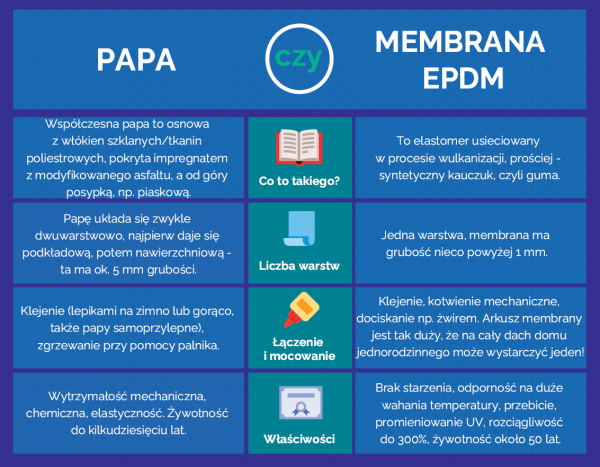

Ze względu na niewielki spadek, dachy płaskie wymagają znacznie większej szczelności pokrycia. Dlatego kryje się je przede wszystkim papą, choć ostatnio na domach jednorodzinnych stosuje się także membrany PVC i membrany EPDM (rolowany materiał na bazie kauczuku).
Infografika: Papa czy membrana EPDM na dach płaski?
Papa
Pokrycia z materiałów bitumicznych są szczelne (oczywiście te wykonane zgodnie ze sztuką), lekkie, odporne na zmiany temperatury i starzenie.
Papa ma trzy warstwy, z których najważniejsza jest nośna - osnowa z welonu albo tkaniny szklanej, folii, ewentualnie włókniny poliestrowej. Od rodzaju i grubości osnowy nasączonej masą bitumiczną zależy, na ile papa jest elastyczna i odporna na rozciąganie. Część wierzchnia, czyli posypka z talku, piasku lub łupków, chroni osnowę przed nagrzewaniem, promieniami UV i uszkodzeniami mechanicznymi. Warstwa spodnia nie dopuszcza do sklejania się zrolowanego materiału.
Kiedyś impregnatem papy była smoła albo asfalt. Dziś jest nim asfalt modyfikowany środkami uszlachetniającymi i uelastyczniającymi (np. elastomerami SBS), co zwiększa żywotność produktu do kilkudziesięciu lat. Takie pokrycie układa się przeważnie jako dwuwarstwowe, przy czym najpierw daje się papę podkładową, potem nawierzchniową (to dwa różne wyroby). Papy dzielą się na klejone, termozgrzewalne (czyli klejone przez roztopienie palnikiem bitumu, znajdującego się na ich spodzie) i samoprzylepne.
Papa to najpopularniejsze pokrycie dachów płaskich
Papa to najpopularniejsze pokrycie dachów płaskich. (fot. BMI Icopal)

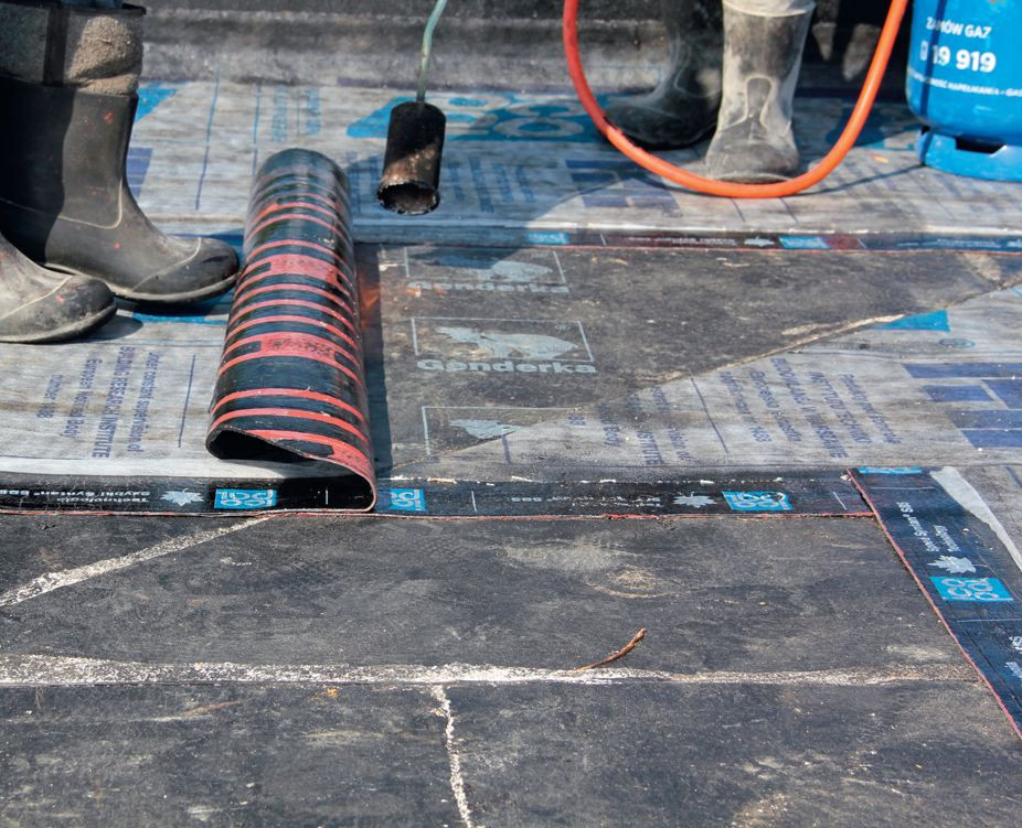

Zgrzewanie papy podkładowej
Zgrzewanie papy podkładowej. (fot. J. Werner)
Membrany dachowe
To materiały hydroizolacyjne o grubości od 1 do 3 mm, wykonane z modyfikowanego polichlorku winylu (PVC) albo elastomerów EPDM. Układa się jednowarstwowo. Są dostarczane w rolkach o szerokości nawet do kilkunastu metrów, dzięki czemu cały dach można pokryć jednym arkuszem materiału, bez żadnych połączeń!
Za najlepsze uchodzą membrany EPDM, które są trwałe (żywotność 50 lat), wytrzymałe, odporne na znaczne różnice temperatury i promieniowanie UV, rozciągliwe (do 300%). Nie wymagają konserwacji, łatwo naprawia się uszkodzenia. Można je kleić, mocować mechanicznie, obciążać, np. gładkim, okrągłym żwirem (to tzw. balastowy sposób mocowania). Odnośnie ceny dachu płaskiego - 1 m2 membrany EPDM może kosztować więcej, niż 1 m2 dachówki ceramicznej.

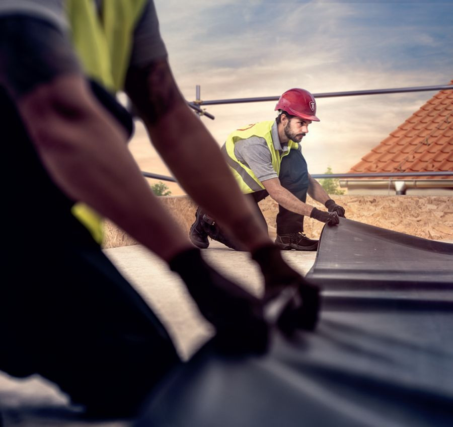

Układanie membrany EPDM
Układanie membrany EPDM - jednym arkuszem tego materiału można pokryć cały dach. (fot. Galeco)

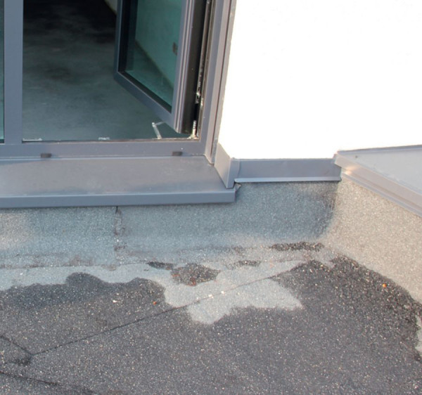

Dopiero ekspert ze Stowarzyszenia Dekarzy znalazł przyczynę problemu - woda przenikała przy obróbkach na styku attyki i ściany piętra. Powiedział też, że markowa papa, którą pokryto dach, sprawdza się na płaskim, ale do obróbek w kątach on jej nie wykorzystuje. Wykonawca obrobił zatem attyki wskazanym przez niego materiałem.

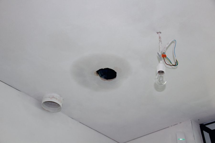

Następnego lata przeciek pojawił się znowu (dom był wtedy w tzw. stanie deweloperskim). Inwestor wiedział to od razu, bo w budynku zaplanowano wentylację mechaniczną, której kanały rozprowadzono górą, po stropach. Do pomieszczeń przechodzą one przez wycięte w żelbecie otwory. Najniższy punkt stropu nad parterem jest przy otworze wentylacyjnym w kuchni. Wystarczy, że w dach wniknie trochę wody, i po jakimś czasie widać ją na suficie kuchni.
Ekspert przyjechał ponownie i zawyrokował, że problematyczny jest styk dużych okien w modnej, ciemnej szarości i pokrycia. Ściana z oknami ma ekspozycję południową - stolarka i papa mocno tu pracują. Zapadała decyzja o uszczelnieniu tej przestrzeni płynną masą poliuretanową. Co zakończyło walkę z przeciekami.
Dach płaski - Woda przeciekała nie na połaci dachowej, a wyżej, przy obróbkach na styku ściany i attyki
Woda przeciekała nie na połaci dachowej, a wyżej, przy obróbkach na styku ściany i attyki. Dlatego przeciek pojawiał się tylko przy większych ulewach. (fot. J. Werner)
Przeciek na dachu płaskim jako mokra plama obok otworu wentylacyjnego na suficie w kuchni
W domu było go widać jako mokrą plamę obok otworu wentylacyjnego na suficie w kuchni. (fot. J. Werner)

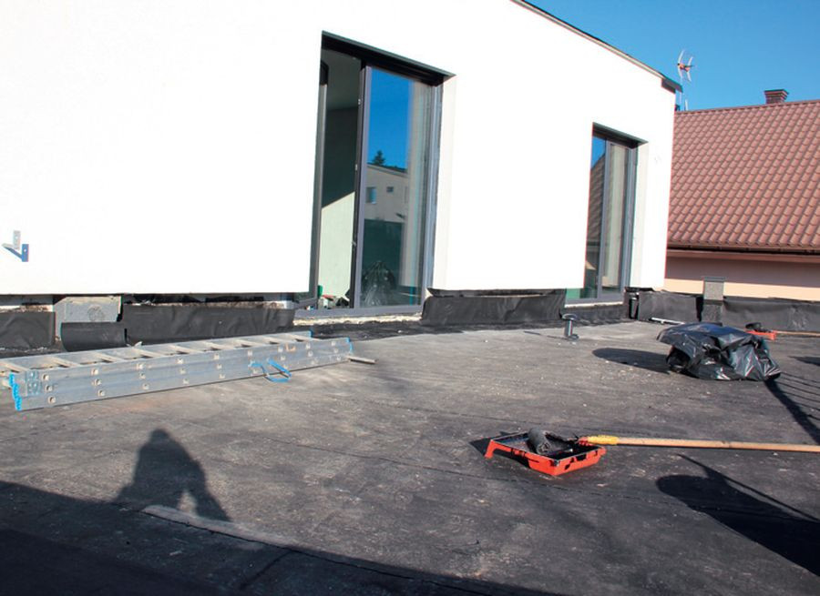

Rzeczoznawca zwrócił jednak uwagę na błąd, którego wcześniej nie dostrzegł ani wykonawca, ani kierownik budowy, ani szybko poszerzający swoją wiedzę o dachach płaskich inwestor - w dachu nad parterem izolacja z papy została wyprowadzona na ocieplenie ściany piętra, a nie jej warstwę nośną. Co zdaniem specjalisty za rok, może za trzy lata, ale będzie przyczyną kolejnych kłopotów.
Załamany inwestor zdecydował, że błąd trzeba usunąć. Co oznaczało wycięcie elewacji z ociepleniem i ułożenie pokrycia od nowa. Zrobiono to wiosną kolejnego roku, bo dopiero wtedy na budowę mogli przyjechać specjaliści od dachów płaskich, z którymi właściciel domu rozmawiał, nim powierzył roboty przy dachu firmie ogólnobudowlanej.
Remont nowego dachu - trzeba było wyciąć ocieplenie i wyciągnąć izolację przeciwwodną na mur
Remont nowego dachu - trzeba było wyciąć ocieplenie i wyciągnąć izolację przeciwwodną na mur. Pokrycie zmieniono z papy na membranę EPDM. (fot. J. Werner)
