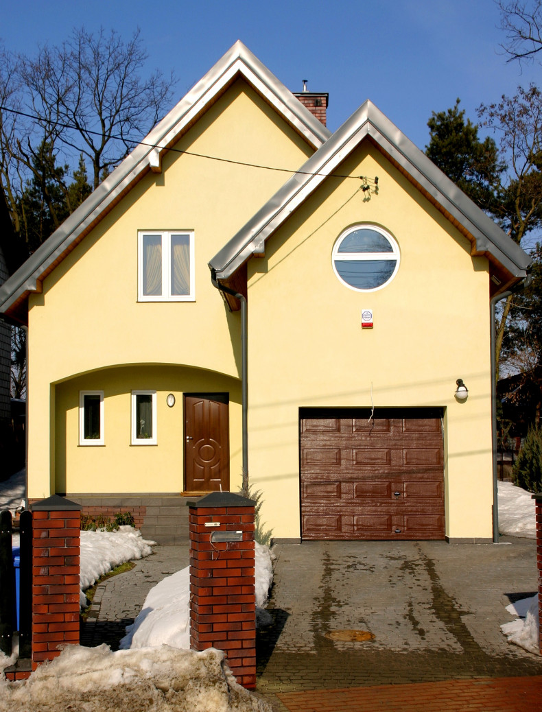

Ten dom ma 8,2 m szerokości i okna w jednej elewacji bocznej
Nawet na wąskiej działce da się wybudować dom wolno stojący. Ten ma 8,2 m szerokości i okna w jednej elewacji bocznej - w myśl przepisów może stanąć na działce o szerokości 13,7 m. (fot. Archiwum BD)
