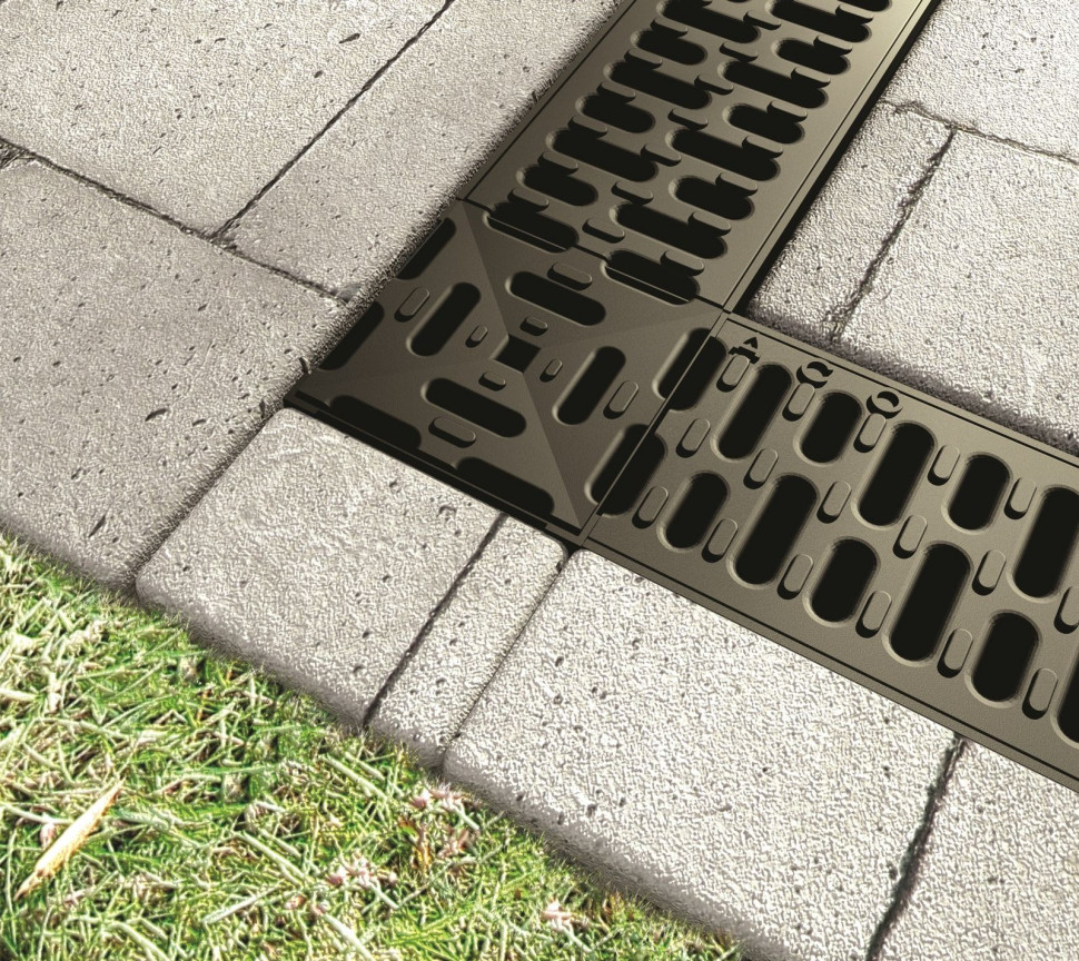

Z regulaminu programu Moja Woda jasno wynika, że wsparcie przysługuje także do łapania deszczówki z powierzchni nieprzepuszczalnych - podjazdów, chodników. Taką powierzchnią jest również taras. Wśród kosztów kwalifikowanych wymieniony jest zakup i montaż odwodnień liniowych.
Dofinansowanie przysługuje również do instalacji przejmujących wodę opadową i roztopową z podjazdów (fot. z lewej) oraz tarasów (fot. z prawej). (fot. Aco)
Na rynku znajdziemy odwodnienia liniowe w dużym wyborze, z tworzyw sztucznych i polimerbetonu. W różnych kształtach, kolorach, z rusztami ze stali, tworzywa sztucznego, żeliwa.

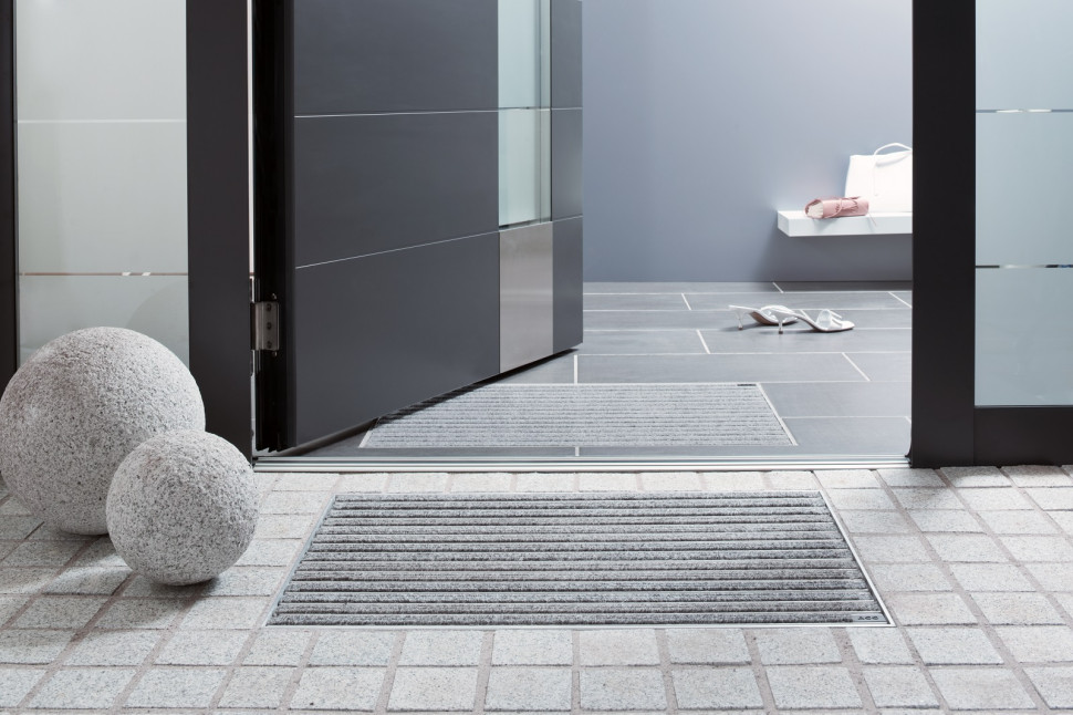

Do zbierania wody służą także odwodnienia punktowe, do których można odprowadzić wodę z rynien. Szczególnym rodzajem odwodnienia punktowego jest wycieraczka przed drzwi wejściowe, z odpływem w podstawie.
Wycieraczka, która jest odwodnieniem punktowym
Wycieraczka, która jest odwodnieniem punktowym. (fot. Aco)

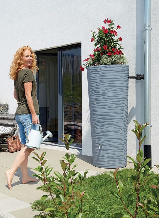

Zbiorniki na deszczówkę występują jako naziemne i podziemne. Te pierwsze, na ogół wykonane z tworzywa, mogą przypominać np. drewniane beczki. Ustawia się je przy ścianie budynku, a zamontowany w rurze spustowej łapacz/zbieracz, po otwarciu klapki, kieruje wodę bezpośrednio do zbiornika. Przeważnie mają pojemność kilkuset (100-400) litrów. Do gromadzenia wody z podjazdu i tarasu raczej ich nie wykorzystamy.

Naziemne zbiorniki na deszczówkę - drewniana beczka, do której wodę kieruje łapacz (fot. z lewej: Gardena) i ozdobny model z tworzywa (fot. z prawej: Graf Polska).
