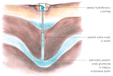

Schemat: Głębokość studni i wysokość lustra wody
Głębokość studni i wysokość lustra wody to dwie różne sprawy. Poziom wody w odwiercie często znacznie się podnosi. Pompa samozasysająca z zestawu hydroforowego może czerpać ją z głębokości nie większej niż 7-8 m.

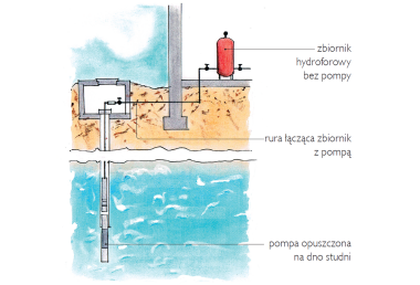

Schemat: Pompa opuszczona na dno studni wierconej
Pompa opuszczona na dno studni wierconej, a zbiornik hydroforowy w domu to pod pewnymi względami lepsze rozwiązanie, niż typowy zestaw hydroforowy. Pracy pompy nie słychać w domu, a lustro wody może znajdować się bardzo głęboko.

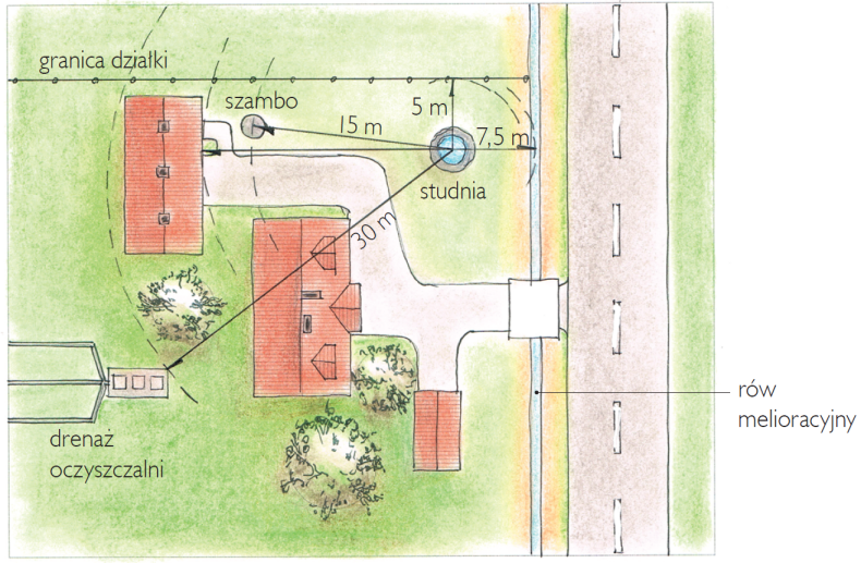

Gdzie można zaplanować studnię?
Podane tu wymogi dotyczą tylko studni, z których będziemy czerpać wodę spożywaną przez ludzi. Jeżeli woda ma być wykorzystywana jedynie do celów gospodarczych (np. podlewania ogrodu), te reguły nas nie dotyczą.
Jednak przede wszystkim chodzi o uniknięcie skażenia wody, dlatego wymaga się aby odległość nie była mniejsza niż:
  • 30 m do najbliższego drenu przydomowej oczyszczalni ścieków z rozsączeniem do gruntu lub do krawędzi pola filtracyjnego;
  • 15 m do szamba, czyli szczelnego bezodpływowego zbiornika na ścieki lub od osadnika gnilnego oczyszczalni;
  • 7,5 m od osi rowu przydrożnego;
  • 5 m od granicy działki.
Dopuszczalne jest zmniejszenie odległości studni od granicy działek, a nawet wykonanie jej na samej granicy. Pozostałe trzeba nadal zachować.
Schemat: Gdzie można zaplanować studnię? [wymagane odległości]
Studnia musi znaleźć się co najmniej 15 m od szamba i aż 30 m od drenażu rozsączającego oczyszczalni.

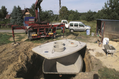

Tradycyjne betonowe szambo
Tradycyjne betonowe szambo można założyć na większości działek. Jest trwałe i nie grozi mu wypchnięcie przez wody gruntowe. (fot. Probud)

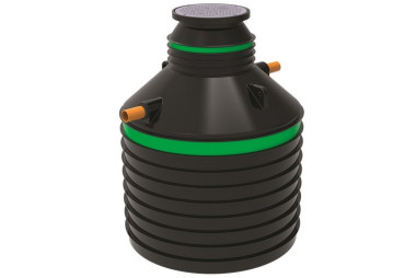

Wykonany z tworzywa zbiornik bezodpływowy na ścieki i osadniki gnilne
Wykonane z tworzywa zbiorniki bezodpływowe na ścieki i osadniki gnilne zyskują na popularności, gdyż są łatwe w transporcie i montażu oraz całkowicie odporne na agresywne składniki ścieków. (fot. JFC Polska)

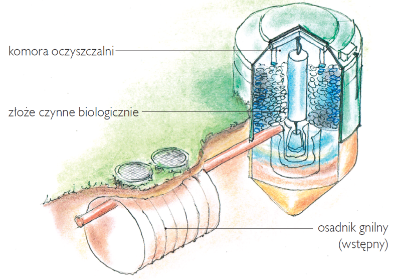

Jak pracują oczyszczalnie kompaktowe?
Pod tym określeniem kryją się bardzo różne konstrukcje. Jednak podstawowa zasada działania jest zawsze ta sama. Ścieki z budynku trafiają do zbiornika, często wielokomorowego, w którym panują optymalne warunki rozkładu ścieków. Taka oczyszczalnia może zawierać np. złoże z porowatego kruszywa, albo obracające się tarcze, na których rozwijają się kolonie mikroorganizmów rozkładających substancje zawarte w ściekach.
Już oczyszczone trafiają do studni chłonnej, rowu melioracyjnego, zbiornika wodnego (co wymaga uzyskania tzw. pozwolenia wodno-prawnego). Niekiedy mogą posłużyć nawet do podlewania ogrodu albo nawet umycia samochodu.
Najważniejszą różnicą jest więc to, że rozkład ścieków następuje nie w gruncie, lecz w zamkniętej przestrzeni, w kontrolowanych warunkach. W efekcie można przewidzieć na ile skuteczny będzie to proces. Wiele oczyszczalni kompaktowych wymaga do działania zasilania energią elektryczną, co trzeba uwzględnić w kosztach eksploatacji.
Schemat budowy oczyszczalni kompaktowej
Wspólną cechą wszystkich oczyszczalni kompaktowych jest to, że cały proces zachodzi w kontrolowany sposób, wewnątrz urządzenia.
