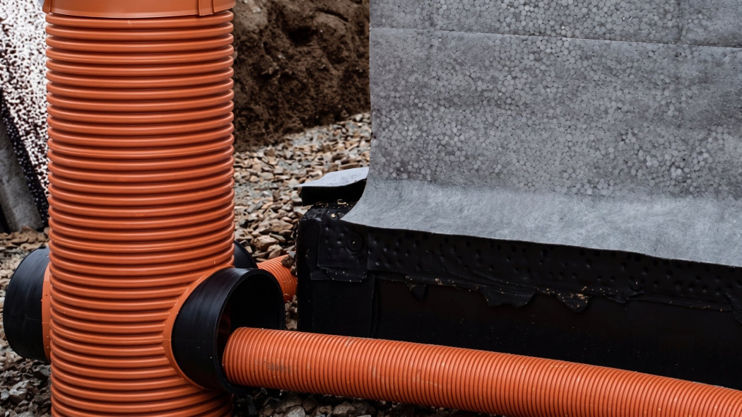

Przed wylotem należy wstawić studzienkę osadnikową. Drenaż zawsze wynosi z gruntu drobne cząstki, które osadzają się w rurach i z czasem zmniejszają ich przekrój. Studzienka z pogłębionym dnem zatrzymuje piasek i muł, a jej okresowe czyszczenie jest znacznie prostsze niż płukanie zamulonego rurociągu. Z tego samego powodu w narożnikach budynku montuje się studzienki rewizyjne - dają dostęp do każdego odcinka drenażu i umożliwiają jego przepłukanie pod ciśnieniem.

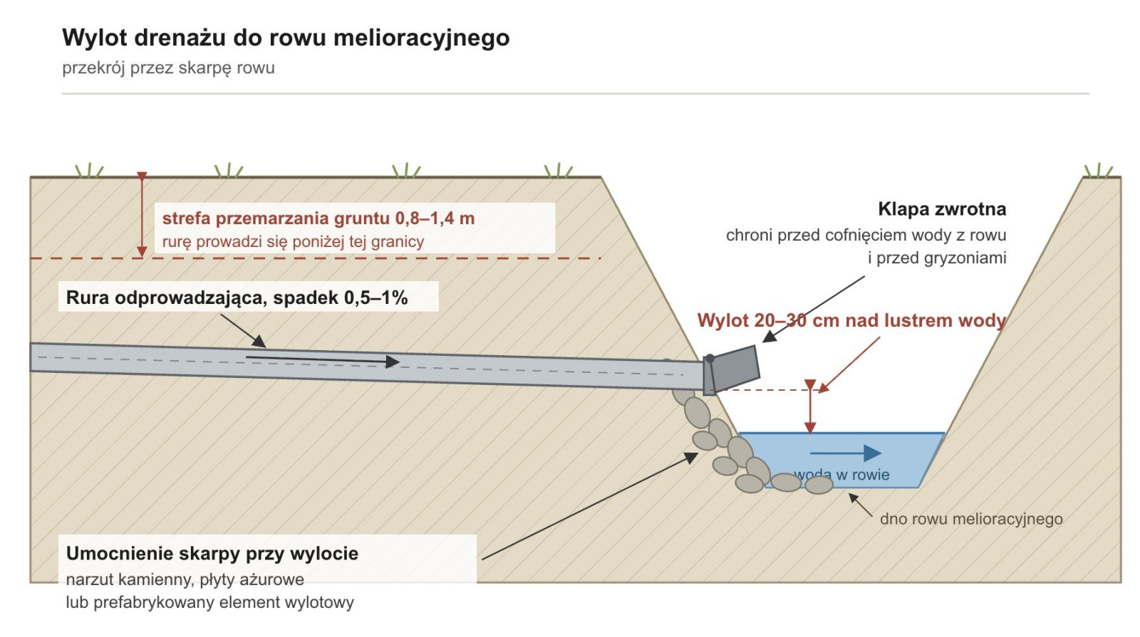

Wylot umieszcza się nad dnem rowu, około 20–30 cm powyżej poziomu normalnie płynącej w nim wody. Zbyt nisko wyprowadzona rura zostanie zatopiona, gdy rów wypełni się po opadach, a wtedy woda popłynie w przeciwną stronę - do drenażu i pod fundamenty. Zabezpieczeniem przed takim cofnięciem jest klapa zwrotna zamontowana na końcu rury; ta sama klapa uniemożliwia gryzoniom wejście do instalacji.
Skarpę wokół wylotu trzeba umocnić, bo strumień wody szybko ją podmyje. Wystarczy narzut kamienny, płyty ażurowe albo prefabrykowany element wylotowy osadzony w skarpie. Sam rurociąg prowadzi się poniżej strefy przemarzania - w zależności od regionu jest to od 0,8 do 1,4 m - albo, jeśli nie ma na to miejsca, ze stałym spadkiem gwarantującym, że po każdym opadzie rura sama się opróżni i zimą nie zamarznie na całej długości.
Schemat wykonania wylot drenażu do rowu melioracyjnego

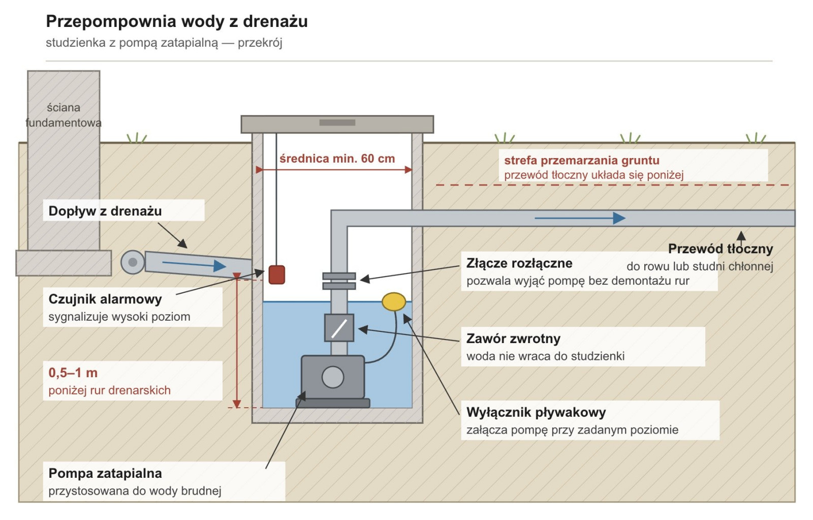

Jeżeli różnicy poziomów nie da się uzyskać, wodę trzeba przetłaczać pompą, która działa niezależnie od wzajemnego położenia zwierciadła wody gruntowej i lustra wody w odbiorniku. Sprawdza się tu pompa zatapialna wyposażona w wyłącznik pływakowy: załącza ona urządzenie po napełnieniu zbiornika do zadanej wysokości i wyłącza po jego opróżnieniu. Ze względu na zanieczyszczenia niesione przez drenaż lepiej wybrać model przeznaczony do wody brudnej, z wirnikiem odpornym na zapychanie, niż tańszą pompę do wody czystej.
Pompę ustawia się w studzience zlokalizowanej w pobliżu budynku, w najniższym punkcie instalacji. Jej dno powinno leżeć 0,5–1 m poniżej rur drenarskich - ta objętość stanowi zapas buforowy, dzięki któremu urządzenie nie włącza się co kilkadziesiąt sekund. Studzienkę o średnicy co najmniej 60 cm łączy się z odpływem drenażu rurą kanalizacyjną, a przewód tłoczny można wykonać z rury wodociągowej, przy niewielkich odległościach wystarczy nawet wąż ogrodowy. Na przewodzie tłocznym trzeba zamontować zawór zwrotny, inaczej po każdym wyłączeniu pompy woda ze wznoszącego się odcinka wróci do studzienki i uruchomi ją ponownie.
Połączenie przewodu tłocznego z pompą warto wykonać jako rozłączne - szybkozłączkę albo śrubunek. Pompę trzeba okresowo wyjmować do czyszczenia pływaka i sita, a przy zespawanej na stałe instalacji każda taka czynność wymaga demontażu części rurociągu.
Przepompownia ma jedną słabość: przestaje pracować przy braku prądu, a więc dokładnie wtedy, gdy jest najbardziej potrzebna. Rozsądnym uzupełnieniem jest czujnik alarmowy sygnalizujący przekroczenie dopuszczalnego poziomu wody w studzience oraz - w domach z użytkową piwnicą - zasilanie awaryjne. Koszt samej pompy zatapialnej do wody brudnej to od około 500 do 1500 zł, w zależności od wydajności i wysokości podnoszenia.
Przepompownia wody z drenażu, studzienka z pompą zatapialną - przekrój
