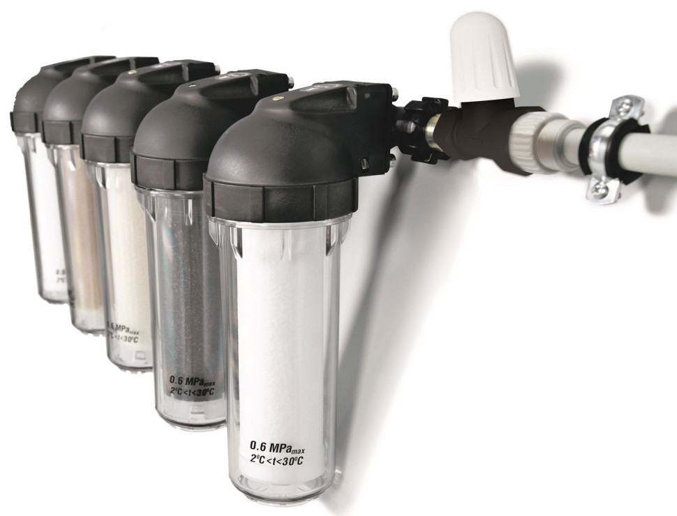

Niejako osobny typ to filtry poprawiające smak i zapach tylko wody przeznaczonej do picia. Montuje się je w szafce kuchennej pod zlewem, ewentualnie jako nakranowe. Prosty zestaw to 2 lub 3 filtry mechaniczne i węglowe. Zdecydowanie bardziej zaawansowany to uzupełnienie takiej filtracji urządzeniem do odwróconej osmozy. W tym wariancie woda zostaje niemal całkowicie pozbawiona wszelkich dodatkowych składników, przez co wymaga ponownego zmineralizowania. Jednak mamy nad tym kontrolę. Woda o bardzo niskim stopniu zmineralizowania jest np. polecana osobom cierpiącym na choroby nerek.
Filtry z różnymi rodzajami wkładów do uzdatniania wody
Filtry z różnymi rodzajami wkładów zwykle łączy się w grupy, zależnie od tego jaki ma być efekt oczyszczania. (fot. Dafi (Formaster)

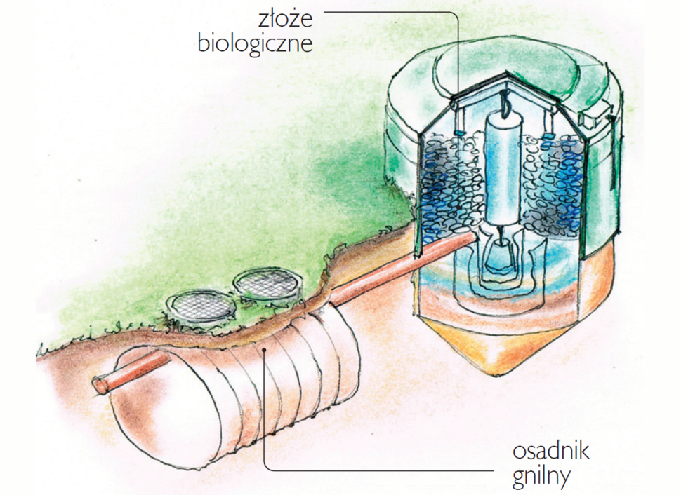

Schemat budowy oczyszczalni kompaktowej
Oczyszczalnia kompaktowa składa się z osadnika gnilnego i komory, w której odbywa się zasadniczy proces oczyszczania.

Z kolei drugą, bardzo zróżnicowaną grupę, stanowią tzw. oczyszczalnie kompaktowe. Jednak ich wspólną cechą jest zawsze to, że zasadnicza część procesu rozkładu ścieków nie zachodzi w gruncie (jak ma to miejsce w oczyszczalniach drenażowych), lecz w specjalnej komorze (komorach), gdzie zapewnione są optymalne warunki do rozwoju bakterii rozkładających nieczystości. Żeby to osiągnąć ścieki są napowietrzane, mieszane itp. Po takim oczyszczeniu mogą być rozprowadzone w gruncie przez drenaż, ale też skierowane do studni chłonnej rowu melioracyjnego czy nawet stawu. Najogólniej mówiąc, w oczyszczalniach kompaktowych proces rozkładu ścieków jest bez porównania lepiej kontrolowany i nie potrzebują one dużej posesji do działania.

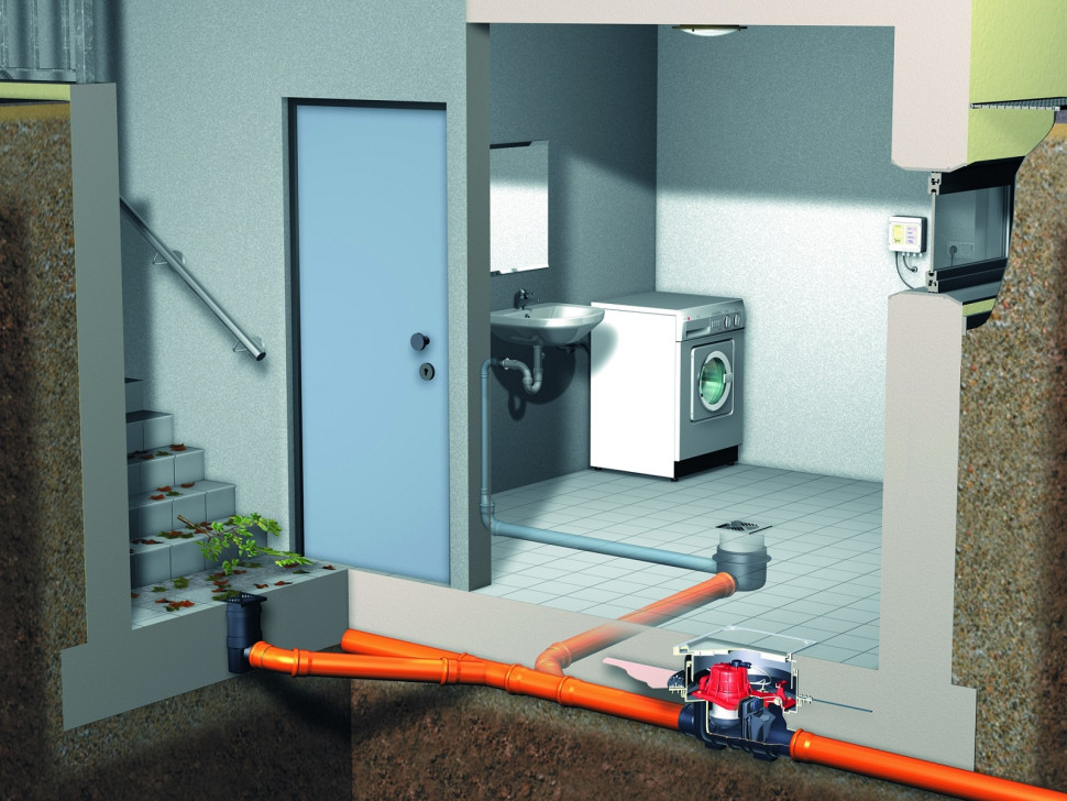

W przypadku instalacji kanalizacyjnej jest o wiele trudniej, bowiem tu ścieki spływają grawitacyjnie, pod własnym ciężarem. Co oznacza, że wprawdzie rury nie są narażone na działanie ciśnienia, ale równocześnie trzeba bardzo pilnować zachowania stałego spadku rur zgodnie z kierunkiem odpływu. Zwykle przyjmuje się, że powinien on wynosić przynajmniej 2%, czyli 2 cm na 1 m długości rury. Przy tym same rury prowadzące od umywalek, wanien itp. do pionów nie mogą być bardzo długie. Najlepiej gdy mają do 3 m, bo przy dłuższych odcinkach ścieki spływają gorzej. Ponadto trudno jest zachować zalecany spadek, tym bardziej, że rury kanalizacyjne mają znaczną średnicę - od 40 do aż 110 mm. To wszystko powoduje, że trudno je niekiedy ukryć i prawidłowo ułożyć.
Grawitacyjna, bezciśnieniowa zasada spływu ścieków potrafi czasem powodować spore problemy. Niekiedy ścieki mogą się bowiem cofnąć do budynku z sieci kanalizacji zbiorczej, a nawet z przepełnionego szamba. Dzieje się tak w przypadku najniżej położonych sanitariatów, czyli znajdujących się w piwnicy ale niekiedy też znajdujących się na parterze wpustów podłogowych, prysznicowych odpływów liniowych, brodzików. Do cofnięcia się ścieków z kanalizacji najczęściej dochodzi w czasie ulewnych deszczów, kiedy to kanały ogólnospławne nie są w stanie odpowiednio szybko przejąć całej wody i wybija ona wraz ze ściekami w najniżej położonych miejscach - najczęściej piwnicach, ale czasem możemy zaobserwować to nawet w kanałach ulicznych.
Przed takimi zdarzeniami można ochronić dom zakładając na najniżej położonych odpływach tzw. zasuwy burzowe. To jakby zawory zwrotne - zamykające się w nich klapy uniemożliwiają przepływ wsteczny. Innym rozwiązaniem może być założenie w piwnicy zestawu rozdrabiająco-przepompowującego ścieki. To specjalny rodzaj pompy, która przetłacza ścieki na wyższy poziom, tak żeby dopiero tam trafiały do pionu. Nie ma więc wówczas nisko położonych miejsc przyłączenia sanitariatów, przez które ścieki mogłyby się cofać.
Urządzenie przeciwzalewowe w piwnicy
Pomieszczenia piwniczne powinniśmy koniecznie wyposażyć w urządzenia przeciwzalewowe. (fot. Kessel)
