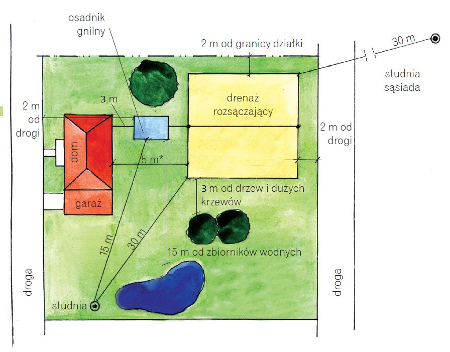

Schemat: Usytuowanie oczyszczalni - wymagane odległości
Osadnik gnilny może być usytuowany w bezpośrednim sąsiedztwie budynku, pod warunkiem wyprowadzenia odpowietrzenia przez instalację kanalizacyjną co najmniej 0,6 m powyżej górnej krawędzi okien i drzwi zewnętrznych w tym budynku. W przeciwnym razie odległość osadnika od budynku musi wynosić min. 5 m

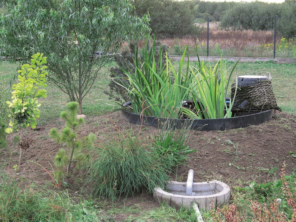

Oczyszczalnia roślinna
Wysoką zdolnością oczyszczania ścieków charakteryzują się też oczyszczalnie roślinne, w których rolę złoża biologicznego pełni system korzeniowy odpowiednio dobranych roślin. W porównaniu z systemem drenażu rozsączającego zajmują dwa razy mniejszą powierzchnię, ale bywają awaryjne, zwłaszcza przy nierównomiernym dopływie ścieków - w zimie, podczas dłuższej przerwy w dostawie ścieków spowodowanej wyjazdem, złoże może zamarznąć. Złoże, oddzielone folią od macierzystego gruntu, składa się z warstw piasku, żwiru, urodzajnego gruntu (sadzi się tam trzcinę, wierzbę). Takie systemy oczyszczalni roślinnej dekorują działkę. Wymagają jednak dużej powierzchni i są drogie w budowie.

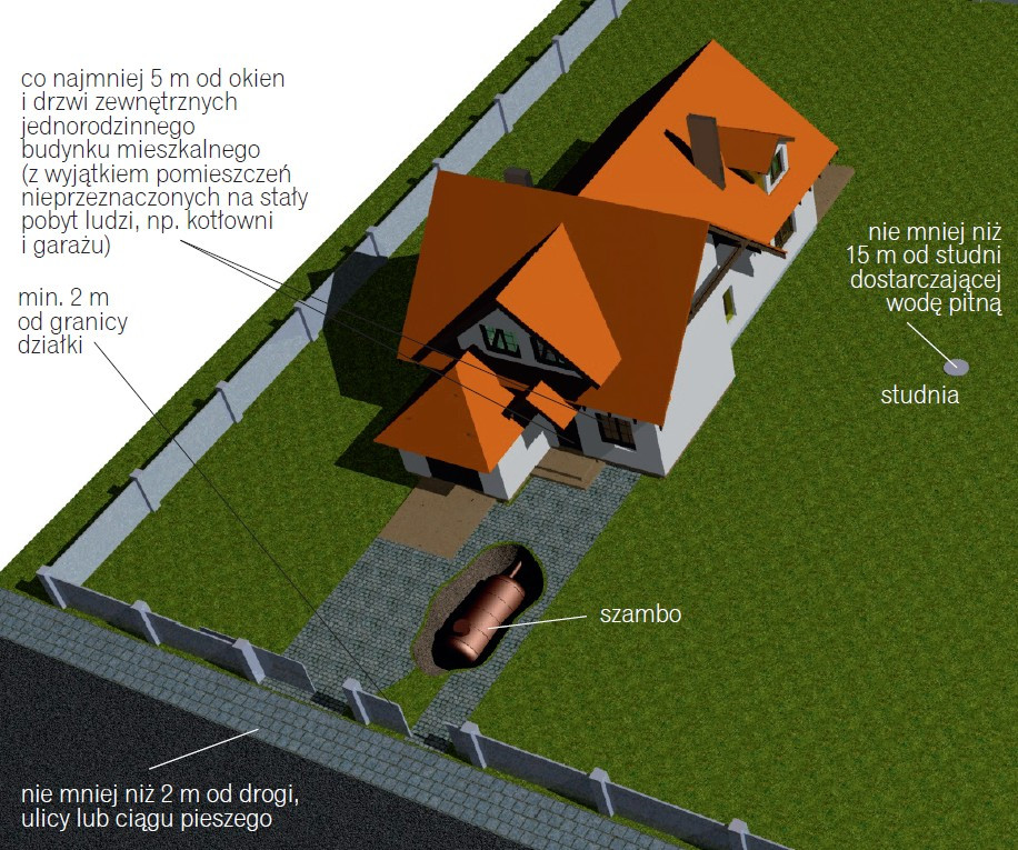

Schemat: Wymagane przepisami minimalne odległości szamba od ogrodzenia, studni, drzwi oraz okien

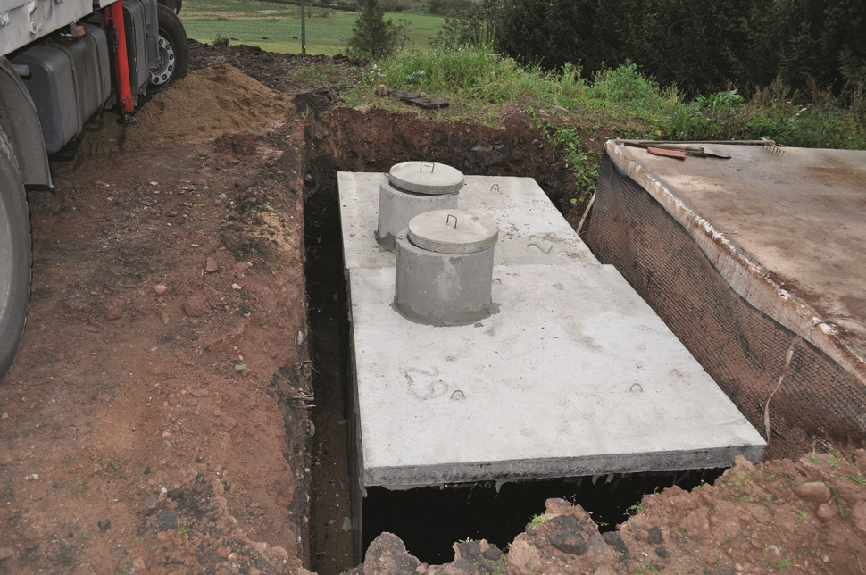

Najpopularniejsze są zbiorniki żelbetowe z prefabrykatów. Są łatwe w montażu, wystarczy jedynie opuścić je do przygotowanego wcześniej wykopu, nie wymagają dodatkowego dokotwienia i dociążenia, ale ponieważ prefabrykaty są ciężkie, do montażu potrzebny jest dźwig. Miejsca styku elementów trzeba dokładnie uszczelnić zaprawą wodoszczelną z cementu szybkowiążącego. Głębokość posadowienia musi wynikać z zapewnienia wymaganego spadku dla rury odprowadzającej ścieki. Zbiorniki takie są trwałe, odporne na korozję i uszkodzenia mechaniczne, mogą służyć bezawaryjnie nawet 30 lat. Kosztują minimum 3000 zł.
Montaż zbiornika żelbetowego z prefabrykatów
Montaż zbiornika żelbetowego z prefabrykatów (fot. ASP BetoneX)
Zbiornik żelbetowy z prefabrykatów z pokrywą
Zbiorniki żelbetowe z prefabrykatów z pokrywami (fot. ASP BetoneX)

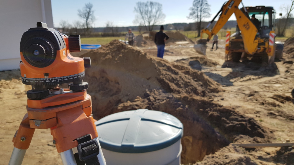

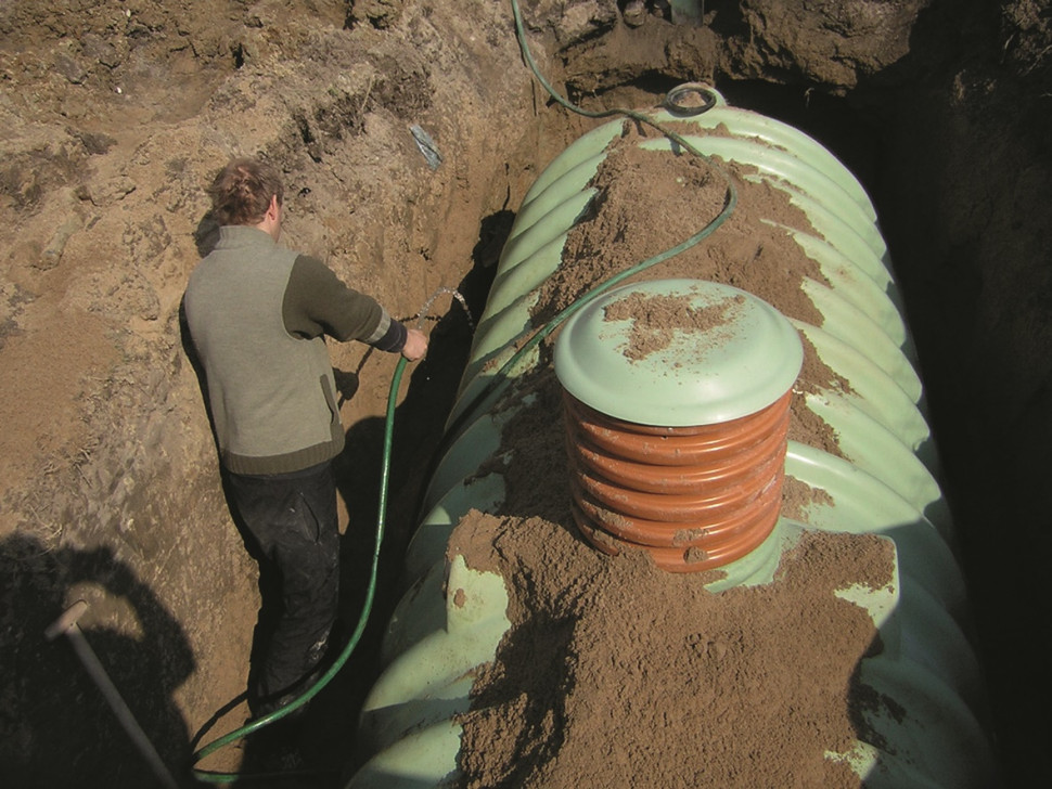

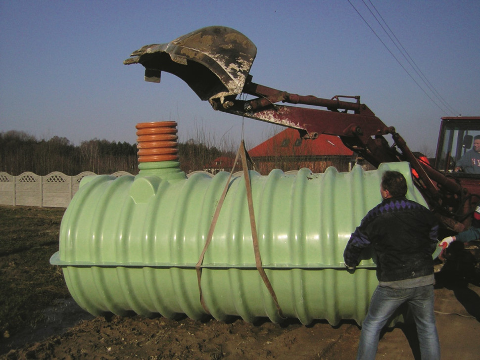

Producenci oferują również zbiorniki z polietylenu o wysokiej gęstości lub kompozytu żywic poliestrowych zbrojonych włóknem szklanym. Są lekkie, szczelne, odporne na agresywne środowisko chemiczne i korozję. Niestety są podatne na uszkodzenia mechaniczne i problemy ze stabilnością w przypadku wysokiego poziomu wód gruntowych. Trzeba je przysypać grubą warstwą ziemi (producenci podają jej grubość), a grunt nad nimi wzmocnić betonową płytę nośną. Szamba z tworzyw sztucznych są droższe od betonowych, kosztują ponad 5000 zł.
Ustawianie zbiornika z tworzyw sztucznych z pomocą koparki
Ustawianie zbiornika z tworzyw sztucznych z pomocą koparki (fot. Miciński)
Montaż zbiornika z tworzyw sztucznych w gruncie
Montaż zbiornika z tworzyw sztucznych w gruncie (fot. Miciński)

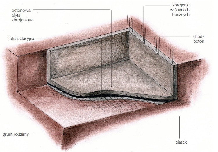

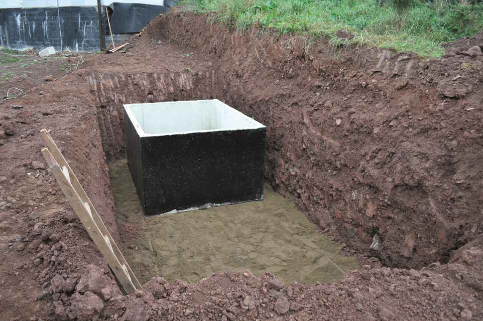

  • Betonowany na budowie
Betonowanie zbiornika na miejscu do niedawna było dość popularne, obecnie bardzo rzadko się to robi. Zaletą tego rozwiązania jest brak konieczności angażowania ciężkiego sprzętu, więc prace mogą być prowadzone nawet w miejscach, do których trudno dojechać. W wykopie wykonuje się podbudowę z piasku, a następnie z betonu (odpornego na działanie agresywnego środowiska chemicznego). Na zastygłym betonie układa się folię izolacyjną i zbrojenie, na które wylewa się beton.
Schemat wykonania szamba
Do wykonania ścian (grubości co najmniej 15 cm) niezbędne jest deskowanie, wewnątrz którego ustawia się zbrojenie, a następnie betonuje mieszanką o tej samej klasie co dno. Wszystkie połączenia oraz wnętrze należy dodatkowo uszczelnić specjalistyczną wodoszczelną masą, a całe szambo dwukrotnie pomalować przeznaczonym do tego impregnatem, powłoką bitumiczną lub substancją zabezpieczającą konstrukcję przed wilgocią. Po wyschnięciu wszystkich warstw izolacji zbiornik można zasypać. Nie wymaga on również dodatkowego kotwienia.
Pamiętać jednak należy, aby przygotować otwór na przewód kanalizacyjny, którym ścieki będą spływały do zbiornika a w płycie przykrywającej zbiornik - otwór na właz.
