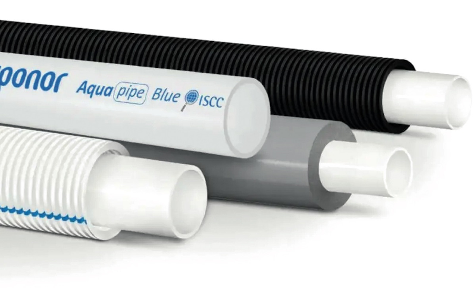

Najczęściej stosuje się w instalacji wodnej rury z tworzyw sztucznych i rury wielowarstwowe - PEX/Al/PE. Są lekkie, elastyczne, odporne na korozję i wygodne w montażu. Warstwa aluminium ogranicza rozszerzalność cieplną, a tworzywo zapewnia gładką powierzchnię wewnętrzną. Rura PEX/Al/PE 16 mm kosztuje 6-12 zł/mb. Stosuje się także PE-RT, specjalny rodzaj polietylenu o podwyższonej odporności termicznej. Rury polipropylenowe (PP) to materiał znany i popularny. Jego wadą jest stosunkowo duża rozszerzalność cieplna. Długie odcinki bez kolan i załamań wymagają stosowania kompensatorów. Rozszerzalność cieplna jest ograniczona w przypadku rur zbrojonych włóknami (PP-Stabi). Rury polipropylenowe łączy się metodą zgrzewania.

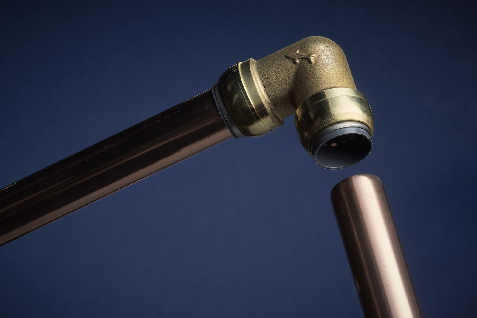

Miedź nadal ma swoich zwolenników. Jest trwała, odporna na wysoką temperaturę i dobrze znana wykonawcom. Jej wadą jest cena - rura miedziana 15 mm kosztuje 25-40 zł/mb. Trzeba też pamiętać, że miedzi nie należy łączyć ze stalą bez odpowiedniej separacji, bo może to stworzyć ognisko korozji elektrochemicznej. Stal nierdzewna jest trwała i higieniczna, ale w domach jednorodzinnych pojawia się rzadko. Powodem jest wyższy koszt oraz większe wymagania montażowe dotyczące takich rur w instalacji.

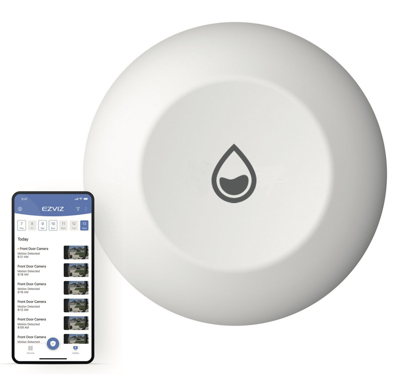

Czujniki zalania i zawory odcinające wodę nie zastępują poprawnego montażu, ale mogą ograniczyć skutki awarii. W razie wykrycia wody rozlega się alarm, a na telefon trafia powiadomienie, fot. EZWIZ
Jakie zabezpieczenia na wejściu wody do domu?
Na wejściu wody do budynku powinno się przewidzieć zamontowanie zaworu głównego, filtra siatkowego, zaworu antyskażeniowego oraz reduktora ciśnienia. Filtr siatkowy zatrzymuje drobiny piasku, rdzy i osadów, które mogłyby uszkodzić baterie, zawory, spłuczki i urządzenia AGD. Zawór antyskażeniowy chroni wodę pitną przed przepływem zwrotnym, czyli cofnięciem się wody z instalacji lub urządzenia do przewodów wody pitnej i do wodociągu. Zabezpieczenie przed przepływem zwrotnym, a w efekcie wtórnym zanieczyszczeniem wody pitnej jest obecnie standardowo wymagane w przypadku podłączenia do wodociągu. Jednak w domu z własną studnią także należy je wykonać. Reduktor stabilizuje ciśnienie i chroni instalację przed nadmiernym obciążeniem. Zbyt niskie ciśnienie, poniżej 2 bar, pogarsza komfort korzystania z prysznica i może utrudniać pracę urządzeń. Silniejszy strumień z kranu nie oznacza lepszej instalacji. Często oznacza tylko szybsze zużycie elementów i hałas podczas odkręcania wody.
