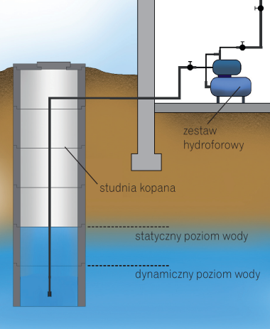

Studnia kopana - schemat budowy
Studnie kopane dobrze sprawdzają się w rejonach, gdzie woda znajduje się kilka metrów pod ziemią, ale są dość pracochłonne w wykonaniu

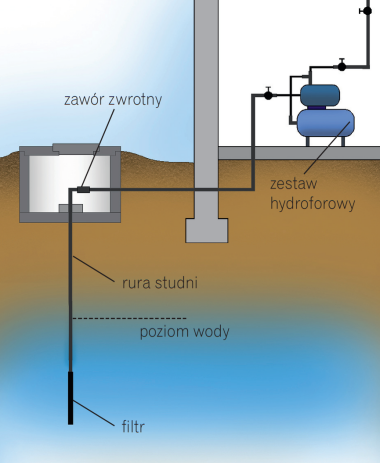

Studnia wąskorurowa (abisyńska) - schemat budowy
Studnia wąskorurowa (abisyńska) to tani sposób na pozyskanie wody tam, gdzie jej lustro leży na głębokości nieprzekraczającej 7 m. Niestety, ujęcie tego typu łatwo się zamula

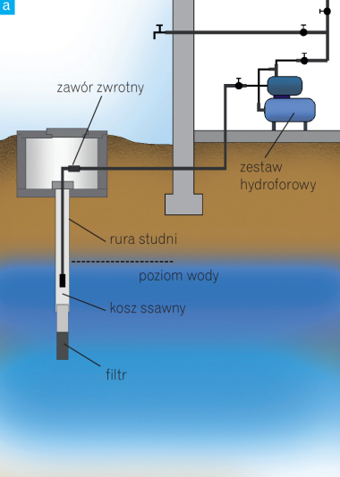

Jako docelowe ujęcie wody wykonywane są najczęściej studnie wiercone. W zależności od poziomu lustra wody można ją czerpać przy użyciu pompy samozasysającej (a) bądź głębinowej (b)
