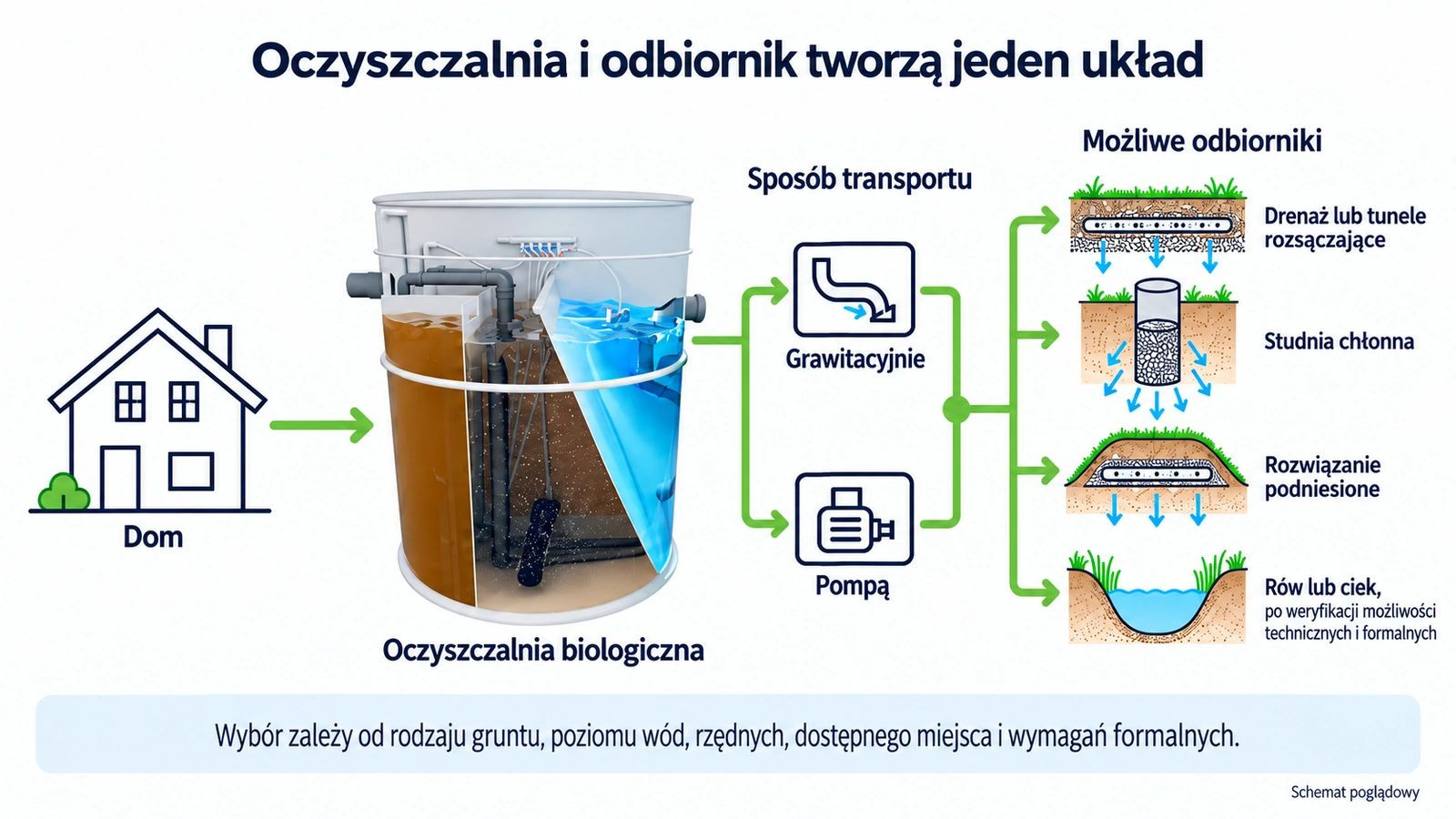

Oczyszczalnia i odpływ tworzą jeden system
Najczęstszy błąd pojawia się wtedy, gdy inwestor najpierw wybiera zbiornik, a dopiero później szuka miejsca na odprowadzenie ścieków. Tymczasem reaktor biologiczny, rurociągi, ewentualna przepompownia i odbiornik powinny być oceniane jako jeden układ.
Schemat oczyszczalni biologicznej i sposobów odprowadzania oczyszczonych ścieków.
O sposobie transportu i rodzaju odbiornika nie decyduje sama oczyszczalnia. Liczą się również warunki konkretnej działki.
Dobrze pracująca oczyszczalnia nie zabezpieczy działki przed podmakaniem, jeśli odbiornik ma zbyt małą wydajność lub został umieszczony w nieodpowiedniej warstwie gruntu.
Z drugiej strony trudniejsza działka nie musi automatycznie wykluczać oczyszczalni biologicznej. Zwykle oznacza jednak, że przed decyzją potrzebne są dokładniejsze dane oraz porównanie kilku wariantów.
Liczy się nie tylko rodzaj urządzenia, ale też to, dokąd i w jaki sposób odpłyną ścieki oczyszczone w okresie wysokich wód gruntowych i przy największym dopływie z domu.

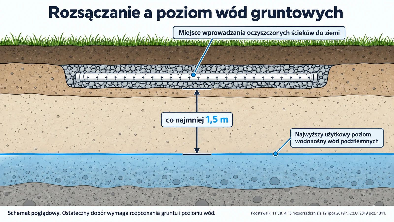

Schemat warstwy gruntu 1,5 m między miejscem rozsączania ścieków a najwyższym użytkowym poziomem wodonośnym.
Przy wprowadzaniu ścieków do ziemi znaczenie ma nie tylko przepuszczalność gruntu, ale także położenie najwyższego użytkowego poziomu wodonośnego
