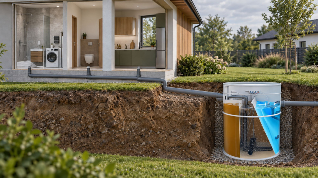

Gdzie ścieki szare, czarne i kuchenne spotykają się ze sobą?
W typowym domu, który ma jedną instalację kanalizacji sanitarnej prowadzącą do przydomowej oczyszczalni, poszczególne strumienie ostatecznie łączą się ze sobą. Oczyszczalnia nie otrzymuje więc osobno porcji oznaczonej jako „prysznic”, potem „WC”, a następnie „kuchnia”. Dostaje zmienną w czasie mieszaninę ścieków bytowych.
Rano może to być przede wszystkim woda z pryszniców, umywalek i toalet. Później pojawia się pralka. Po obiedzie większy udział mają ścieki z kuchni i zmywarki. Wieczorem ponownie rośnie zużycie w łazienkach. Dobowy przepływ nie jest równomierny, a skład ścieków zmienia się niemal z godziny na godzinę.
I właśnie dlatego w dokumentacji oczyszczalni pojawiają się nie tylko informacje o liczbie użytkowników. Ważna jest również dobowa ilość ścieków oraz ładunek zanieczyszczeń, który urządzenie zaprojektowano i badano, aby przyjąć.
Dwie rodziny mogą liczyć po cztery osoby, ale sposób korzystania z domu będzie inny. Jedna zużywa mniej wody, druga codziennie wykonuje kilka prań, intensywnie gotuje i korzysta z dwóch łazienek. Sama liczba mieszkańców jest więc wygodnym punktem wyjścia, lecz nie opisuje wszystkiego, co naprawdę dociera do oczyszczalni.

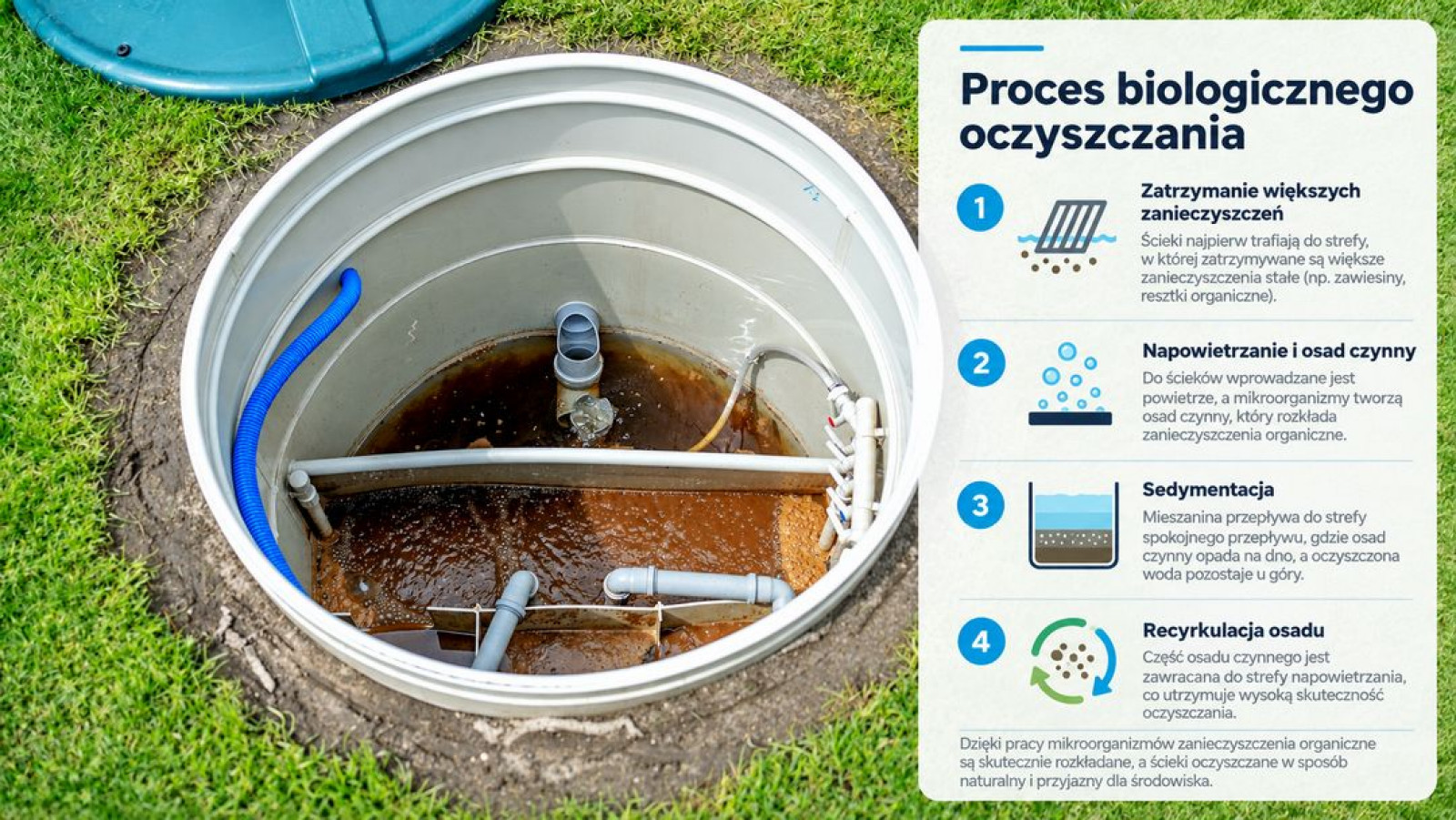

Jak działa biologiczna oczyszczalnia VH?
VH Premium jest przepływową oczyszczalnią biologiczną wykorzystującą technologię osadu czynnego. Proces zachodzi w sześciu wydzielonych komorach. System ma trzy strefy napowietrzania, trzy pompy mamutowe, podwójną recyrkulację i komorę klarowania.
Ten sam zewnętrzny kompresor dostarcza powietrze do napowietrzania oraz napędza pompy mamutowe. Pompy mamutowe nie są osobnymi pompami elektrycznymi zanurzonymi w ściekach.
Większe zanieczyszczenia są zatrzymywane na początku procesu, a następnie ścieki przechodzą przez kolejne strefy biologicznego oczyszczania. Na końcu osad czynny oddziela się od oczyszczonych ścieków w procesie sedymentacji. Część osadu wraca do wcześniejszych stref dzięki recyrkulacji, natomiast oczyszczone ścieki odpływają z urządzenia.
Wnętrze oczyszczalni VH Premium i etapy biologicznego oczyszczania ścieków
Wnętrze pracującej oczyszczalni VH Premium oraz poglądowe przedstawienie kolejnych etapów procesu biologicznego: zatrzymania większych zanieczyszczeń, napowietrzania, sedymentacji i recyrkulacji osadu. Fot. i opracowanie: Eko House.
W instrukcjach eksploatacyjnych Eko House do oceny ilości i kondycji osadu wykorzystywany jest między innymi test sedymentacyjny.
To istotna informacja również dla przyszłego właściciela. Biologiczna oczyszczalnia nie jest urządzeniem bezobsługowym w znaczeniu „zakopać i zapomnieć”. Jej codzienna praca może być automatyczna, ale użytkownik powinien przestrzegać zasad eksploatacji, kontrolować stan urządzenia i reagować na nieprawidłowości.

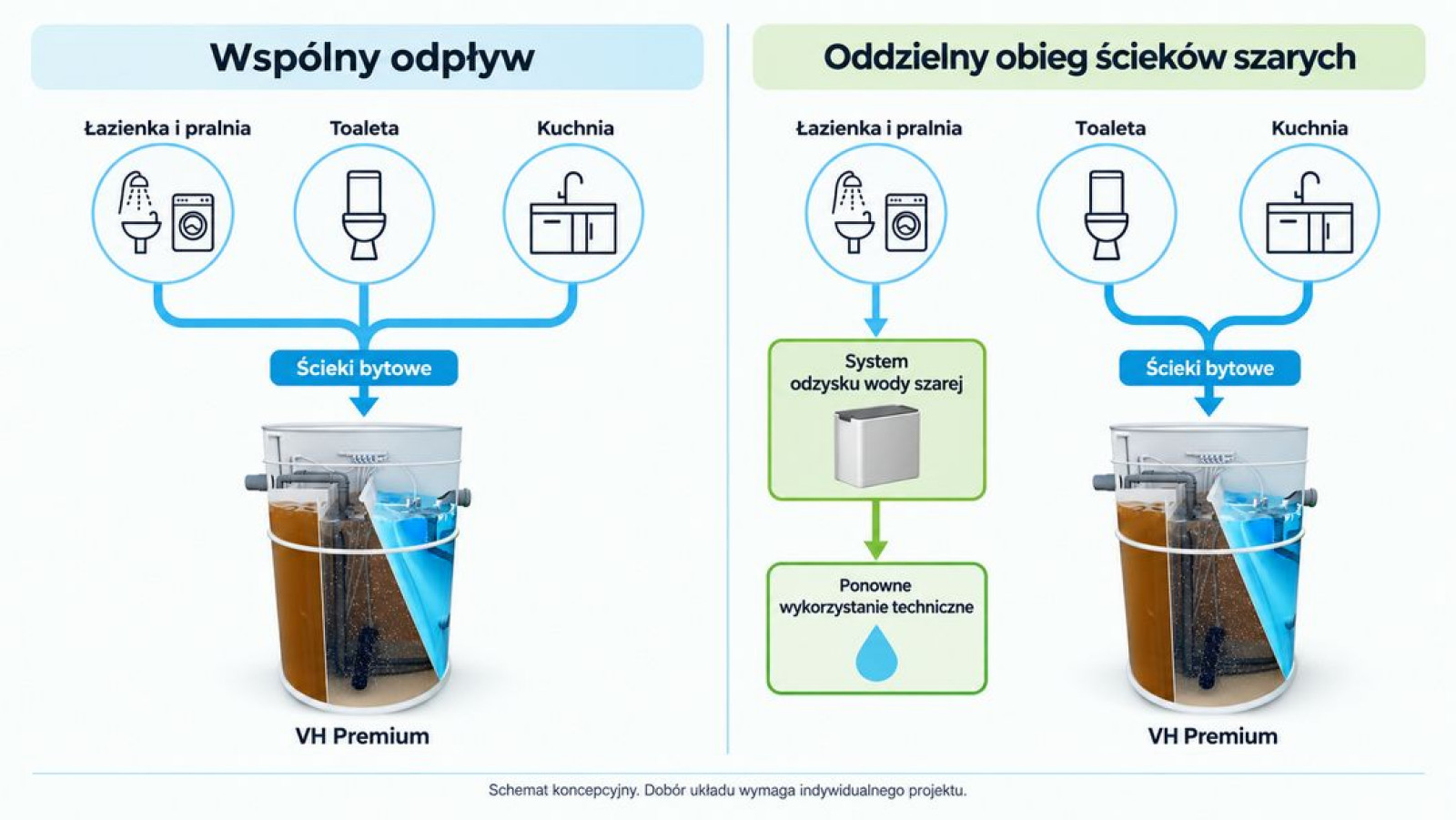

A jeśli oddzielimy ścieki szare od reszty?
Coraz więcej mówi się o ponownym wykorzystaniu wody w domu. Nic dziwnego, że pojawia się pytanie: skoro duża część ścieków pochodzi z prysznica czy umywalki, może warto zebrać je oddzielnie?
Technicznie jest to możliwe, ale wymaga odpowiednio zaprojektowanej instalacji i systemu uzdatniania ścieków szarych do zakładanego zastosowania. Nie należy traktować odpływu z prysznica jak darmowego zamiennika wody wodociągowej, który można po prostu przepiąć do zbiornika i zacząć wykorzystywać.
Europejska norma dotycząca takich systemów obejmuje właśnie projektowanie, wykonanie, uruchamianie oraz utrzymanie instalacji wykorzystujących oczyszczone ścieki szare.
Jest jeszcze druga konsekwencja, szczególnie ważna przy planowaniu przydomowej oczyszczalni. Jeżeli duża część ścieków szarych przestanie trafiać do wspólnej kanalizacji, zmieni się zarówno ilość, jak i skład ścieków dopływających do oczyszczalni biologicznej. Pozostały strumień będzie bardziej skoncentrowany i inaczej obciążony niż typowa mieszanina ścieków bytowych z całego domu.
Dlatego zamiaru odzyskiwania ścieków szarych nie powinno się traktować jako dodatku, który można zdecydować się wykonać już po doborze oczyszczalni. Trzeba uwzględnić go na etapie projektowania instalacji i doboru technologii.
Porównanie wspólnego odpływu ścieków bytowych z oddzielnym obiegiem ścieków szarych
W typowej instalacji wszystkie ścieki bytowe trafiają do wspólnego odpływu. Oddzielny obieg ścieków szarych wymaga osobnego systemu oczyszczania i ponownego wykorzystania. Schemat koncepcyjny, opracowanie: Eko House.
