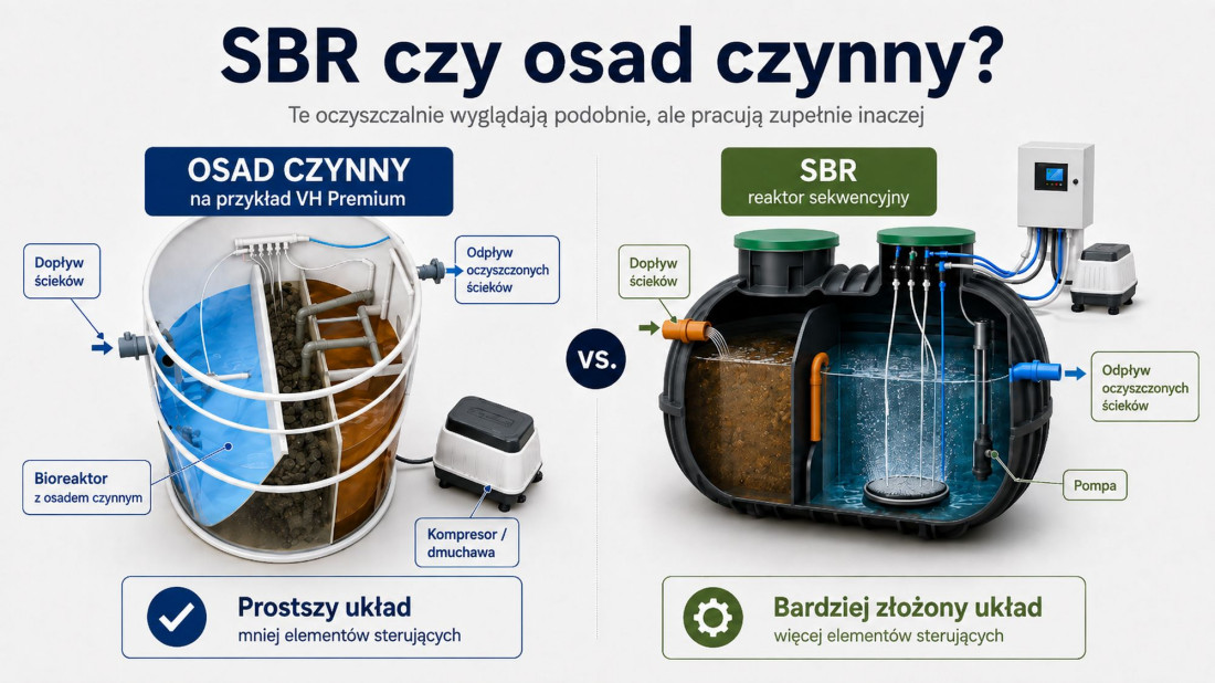

SBR czy przepływowa oczyszczalnia z osadem czynnym? Co jest prostsze i tańsze w eksploatacji?
Dwie biologiczne oczyszczalnie mogą z zewnątrz wyglądać niemal identycznie. Obie wykorzystują mikroorganizmy, obie napowietrzają ścieki i obie, jeśli zostały prawidłowo zaprojektowane oraz dobrane, mogą osiągać bardzo dobre parametry oczyszczania.
Eko House Technologie Ekologiczne Eko House – przydomowe biologiczne oczyszczalnie ścieków VH
+48 603 310 919, +48 693 825 147
Objazdowa 3 62-250 Czerniejewo
Czego dowiesz się z artykułu?
Różnica ujawnia się dopiero po zajrzeniu pod pokrywę
W technologii SBR kolejne etapy oczyszczania odbywają się porcjami, według zaprogramowanych cykli. W przepływowej oczyszczalni z osadem czynnym poszczególne procesy są rozdzielone pomiędzy wydzielone strefy urządzenia i mogą zachodzić równocześnie.
Dla właściciela domu nie jest to wyłącznie techniczny szczegół. Od sposobu organizacji procesu zależą konstrukcja urządzenia, liczba podzespołów technicznych, sposób kontroli, zakres późniejszego serwisu oraz potencjalne koszty napraw po kilku czy kilkunastu latach eksploatacji.
SBR też wykorzystuje osad czynny
Na początku trzeba wyjaśnić jedno z najczęstszych nieporozumień. Pytanie „SBR czy osad czynny?” nie jest technicznie precyzyjne, ponieważ oczyszczalnia SBR również wykorzystuje osad czynny.
Osad czynny to biologicznie aktywna zawiesina mikroorganizmów, które przy odpowiednim napowietrzaniu rozkładają związki organiczne zawarte w ściekach. Różnica nie polega więc na tym, czy w oczyszczalni występuje osad czynny.
Najważniejsze pytanie brzmi: w jaki sposób urządzenie organizuje jego pracę?

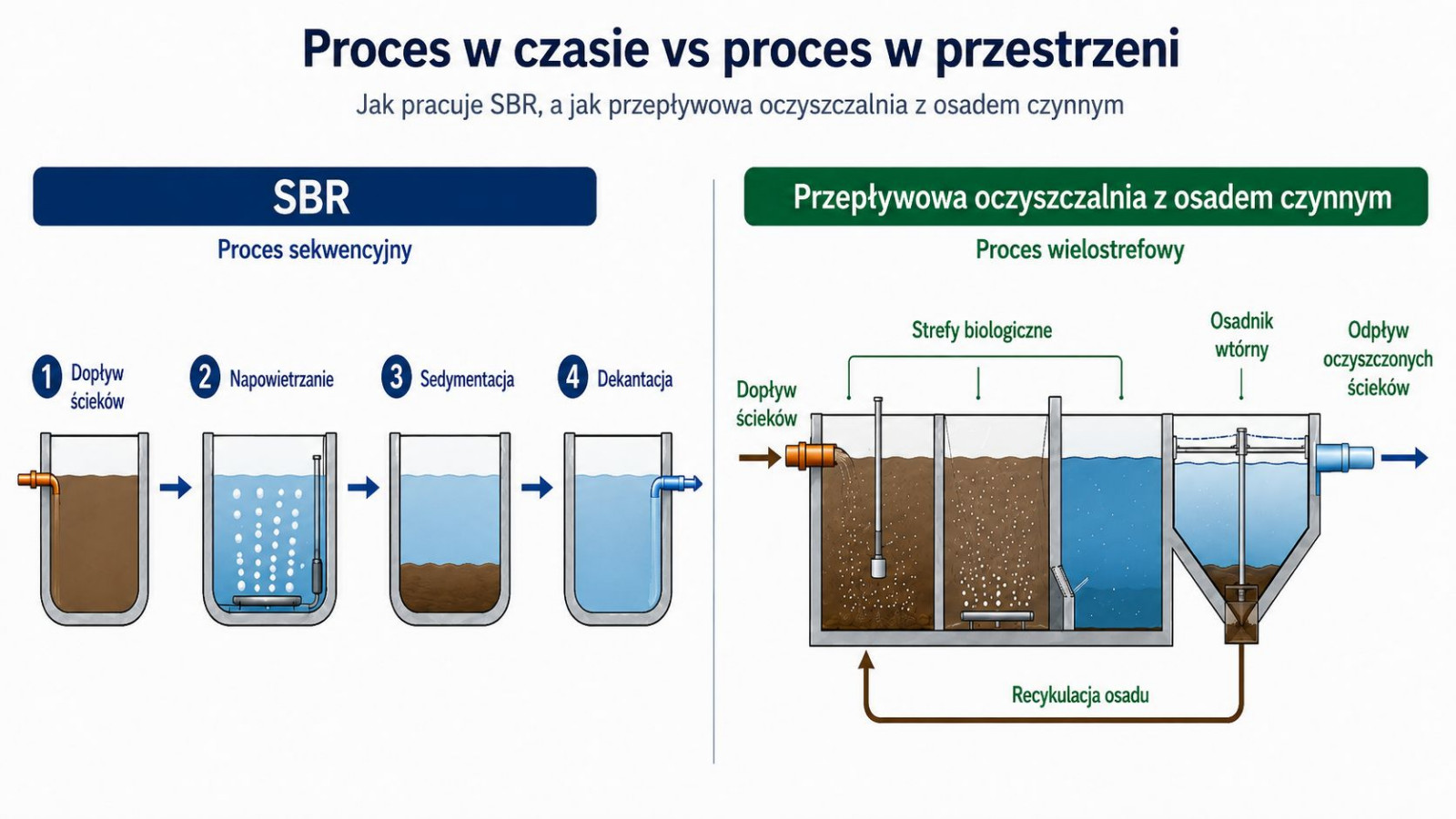

W SBR proces jest organizowany przede wszystkim w czasie. W oczyszczalni przepływowej może być organizowany przede wszystkim w przestrzeni, czyli pomiędzy kolejnymi komorami i strefami technologicznymi.
I właśnie ta różnica ma później bardzo praktyczne znaczenie dla właściciela domu.
Proces SBR w czasie i proces w przestrzeni w przepływowej oczyszczalni z osadem czynnym
Jak działa oczyszczalnia SBR?
SBR to skrót od SequencingBatchReactor, czyli sekwencyjnego reaktora porcjowego. Charakterystyczną cechą tej technologii jest prowadzenie kolejnych etapów oczyszczania w określonym cyklu.
Typowa sekwencja może obejmować:
  1. doprowadzenie porcji ścieków,
  2. napowietrzanie i reakcję biologiczną,
  3. zatrzymanie napowietrzania,
  4. sedymentację osadu,
  5. dekantację, czyli odprowadzenie ścieków oczyszczonych,
  6. recyrkulację osadu i przygotowanie urządzenia do następnego cyklu.
Poszczególne fazy muszą następować w odpowiedniej kolejności i czasie. Dlatego SBR wymaga systemu sterowania przebiegiem procesu.
W przykładowej pełnej konfiguracji jednego z dostępnych na polskim rynku systemów SBR sterownik zarządza jedną dmuchawą oraz czterema elektrozaworami odpowiedzialnymi za kolejne funkcje technologiczne. Nie oznacza to jednak, że każda oczyszczalnia SBR jest zbudowana dokładnie w taki sposób.
Konstrukcje różnią się w zależności od producenta i modelu. W jednej instalacji mogą dominować rozwiązania pneumatyczne, w innej mogą występować dodatkowe czujniki, elektrozawory albo pompy mechaniczne.
Na rynku dostępne są również SBR-y wyposażone w mechaniczną pompę służącą do odprowadzania ścieków oczyszczonych.
Wspólną cechą technologii pozostaje jednak konieczność kontrolowania kolejności i czasu poszczególnych etapów procesu.

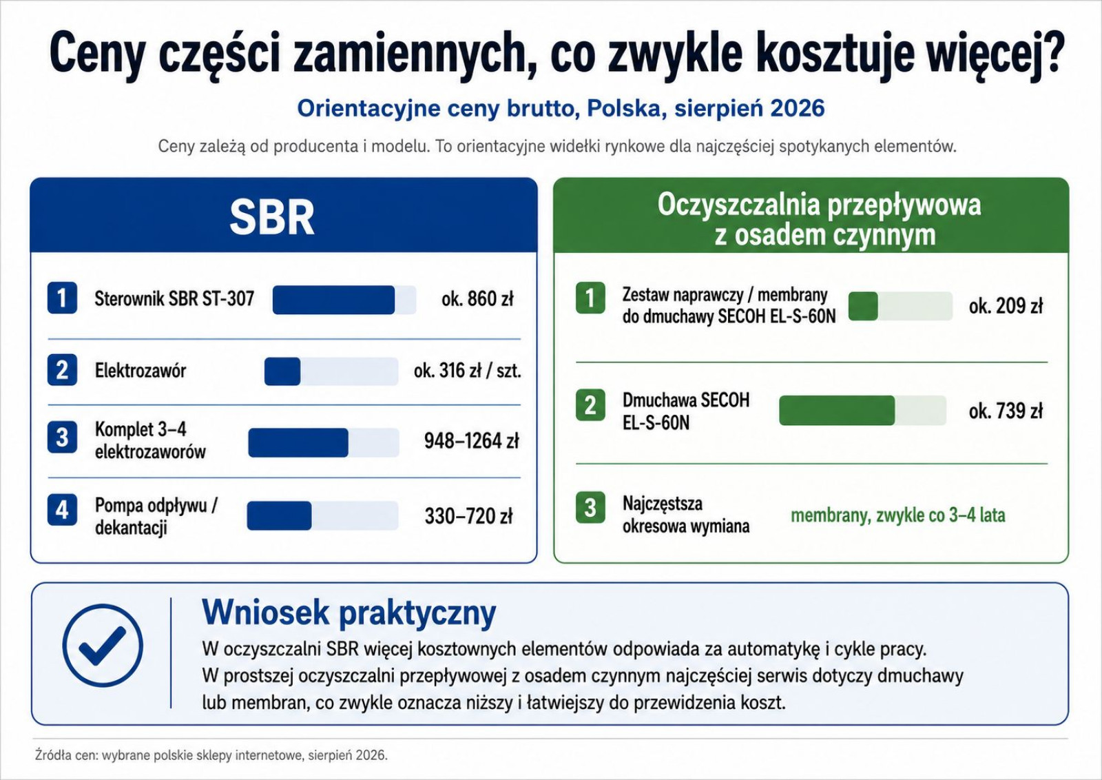

Cena zakupu to dopiero początek
Podczas zakupu najłatwiej porównać cenę dwóch kompletnych oczyszczalni. Znacznie trudniej odpowiedzieć na pytanie: ile każda z nich będzie kosztowała przez kolejne 10 lub 15 lat?
Dlatego przed zakupem warto sprawdzić także ceny kluczowych części zamiennych.
Przykładowe ceny części dostępnych na rynku
Stan na 27 sierpnia 2026 r.
Element
Przykładowa cena brutto
Sterownik WOBET-HYDRET ST-307 do SBR
ok. 860 zł
Sterownik MONOBLOC do SBR
ok. 1700 zł
Sterownik WOBET-HYDRET ZBS6C
ok. 1850 zł
Sterownik BonBloc Compact
ok. 1850–2450 zł zależnie od sprzedawcy i konfiguracji
Mechaniczna pompa Omnigena WQ 180 stosowana w wybranych systemach
ok. 280–305 zł
Kompresor SECOH EL-S-60N dostępny w Eko House
739 zł
Kompletny zestaw naprawczy SECOH EL-S-60N
209 zł
Podane wartości są przykładami aktualnych ofert detalicznych sprawdzonych 27 sierpnia 2026 roku i mogą ulec zmianie. Nie wszystkie wymienione elementy występują w każdej oczyszczalni SBR. Wyposażenie należy zawsze sprawdzać dla konkretnego producenta i modelu.
Tabela nie służy również do prostego wyliczenia kosztu naprawy SBR i VH Premium, ponieważ zestawione elementy pełnią różne funkcje.
Pokazuje jednak coś bardzo ważnego dla inwestora: przed wyborem oczyszczalni warto sprawdzić nie tylko cenę całego urządzenia, ale również ceny poszczególnych podzespołów, które mogą być potrzebne podczas wieloletniej eksploatacji.
Ceny części zamiennych SBR i przepływowej oczyszczalni z osadem czynnym, porównanie 2026
Przykładowy sterownik SBR kosztuje obecnie od około 860 zł do ponad 2000 zł, zależnie od modelu i konfiguracji. Dla porównania kompletny zestaw naprawczy do kompresora SECOH EL-S-60N kosztuje obecnie 209 zł.
Nie są to elementy pełniące identyczną funkcję, dlatego nie należy porównywać tych kwot jako kosztu tej samej naprawy. Pokazują natomiast skalę potencjalnych wydatków na poszczególne części.
Do ceny podzespołu może dojść jeszcze:
  • diagnostyka,
  • dojazd serwisu,
  • robocizna,
  • ponowne ustawienie urządzenia,
  • ewentualna wymiana kolejnych współpracujących elementów.

Jak działa przepływowa oczyszczalnia z osadem czynnym?
W przepływowej oczyszczalni biologicznej organizacja procesu wygląda inaczej. Zamiast wykonywać kolejne operacje po sobie w tej samej przestrzeni, poszczególne funkcje można rozdzielić pomiędzy kolejne komory lub strefy technologiczne.
Przydomowa oczyszczalnia ścieków dla domu jednorodzinnego - VH6 Premium| Eko House
Ścieki przemieszczają się pomiędzy nimi podczas pracy urządzenia. W jednym miejscu może zachodzić napowietrzanie, w innym denitryfikacja, a w kolejnej strefie sedymentacja i separacja osadu.
Dobrym przykładem takiej konstrukcji jest VH Premium. W urządzeniu poszczególne etapy zostały rozdzielone pomiędzy kolejne strefy, a osad czynny podlega recyrkulacji i ponownie uczestniczy w procesie biologicznym.
Z punktu widzenia późniejszej obsługi szczególnie istotny jest sposób realizacji transportu cieczy i osadu.
Pompa mamutowa nie ma własnego silnika
W VH Premium do transportu cieczy i osadu wykorzystuje się pompy mamutowe. Nie są to klasyczne pompy elektryczne zanurzone w ściekach.
Pompa mamutowa wykorzystuje sprężone powietrze do podnoszenia i przemieszczania cieczy. Sama nie potrzebuje własnego silnika elektrycznego pracującego wewnątrz zbiornika.
Jak prawidłowo eksploatować przydomową oczyszczalnię ścieków?| Eko House| Eko House
Powietrze dostarcza kompresor i ten sam kompresor:
  • napowietrza ścieki,
  • zasila pompy mamutowe,
  • umożliwia recyrkulację osadu.
Dzięki temu kilka podstawowych funkcji technologicznych można realizować przy wykorzystaniu jednego źródła sprężonego powietrza.
W podstawowym układzie VH Premium nie ma sterownika czasowego odpowiedzialnego za przełączanie kolejnych faz SBR. Proces ma charakter przepływowy, a poszczególne funkcje zostały rozdzielone pomiędzy kolejne strefy urządzenia. To zupełnie inna filozofia konstrukcji.
Prostota nie oznacza uproszczenia procesu biologicznego. Oznacza ograniczenie liczby podzespołów technicznych potrzebnych do jego realizacji.

Pod tym względem przepływowa technologia osadu czynnego zastosowana w VH Premium ma mocny argument. Zamiast zarządzać kolejnymi fazami poprzez sterownik i zestaw elementów wykonawczych, wykorzystuje wydzielone strefy technologiczne, stałe napowietrzanie i pneumatyczny transport osadu.
Jeden kompresor dostarcza powietrze zarówno do procesu biologicznego, jak i do pracy pomp mamutowych.
Dla inwestora oznacza to mniejszą liczbę elementów technicznych, od których zależy podstawowa praca urządzenia, łatwiejszą kontrolę oraz potencjalnie mniejszą ekspozycję na koszty związane z diagnostyką dodatkowej automatyki.

SBR i osad czynny przepływowy – najważniejsza różnica w jednym zdaniu
SBR również wykorzystuje osad czynny, ale prowadzi kolejne etapy w zaprogramowanych cyklach czasowych. Przepływowa oczyszczalnia z osadem czynnym rozdziela proces pomiędzy wydzielone strefy urządzenia i może dzięki temu ograniczyć liczbę elementów potrzebnych do sterowania jego przebiegiem.
Obie technologie mogą skutecznie oczyszczać ścieki. Dla właściciela domu istotne jest jednak nie tylko to, co dzieje się z wodą podczas badań laboratoryjnych, ale również to, czego urządzenie będzie wymagało przez kolejne lata użytkowania.
Jeżeli dwa rozwiązania osiągają wymagane parametry, prostsza konstrukcja staje się realną zaletą. Nie dlatego, że mniej elektroniki automatycznie oznacza większą niezawodność.
Dlatego, że mniej podzespołów oznacza po prostu mniej elementów, które trzeba kontrolować, diagnozować, serwisować i ewentualnie wymieniać.
I właśnie pod tym względem przepływowa technologia zastosowana w VH Premium zasługuje na szczególną uwagę inwestora.

  • Czy SBR wykorzystuje osad czynny?
    Tak. SBR jest technologią wykorzystującą osad czynny. Różnica względem oczyszczalni przepływowej polega przede wszystkim na organizacji kolejnych etapów procesu.

  • Co jest tańsze w serwisie: SBR czy VH Premium?
    Nie można podać jednej kwoty właściwej dla wszystkich urządzeń. Koszt zależy od konkretnego modelu, rodzaju awarii i cen części. Warto jednak porównać liczbę podzespołów, ich ceny, wymagania serwisowe i możliwość wykonania podstawowej diagnostyki.
