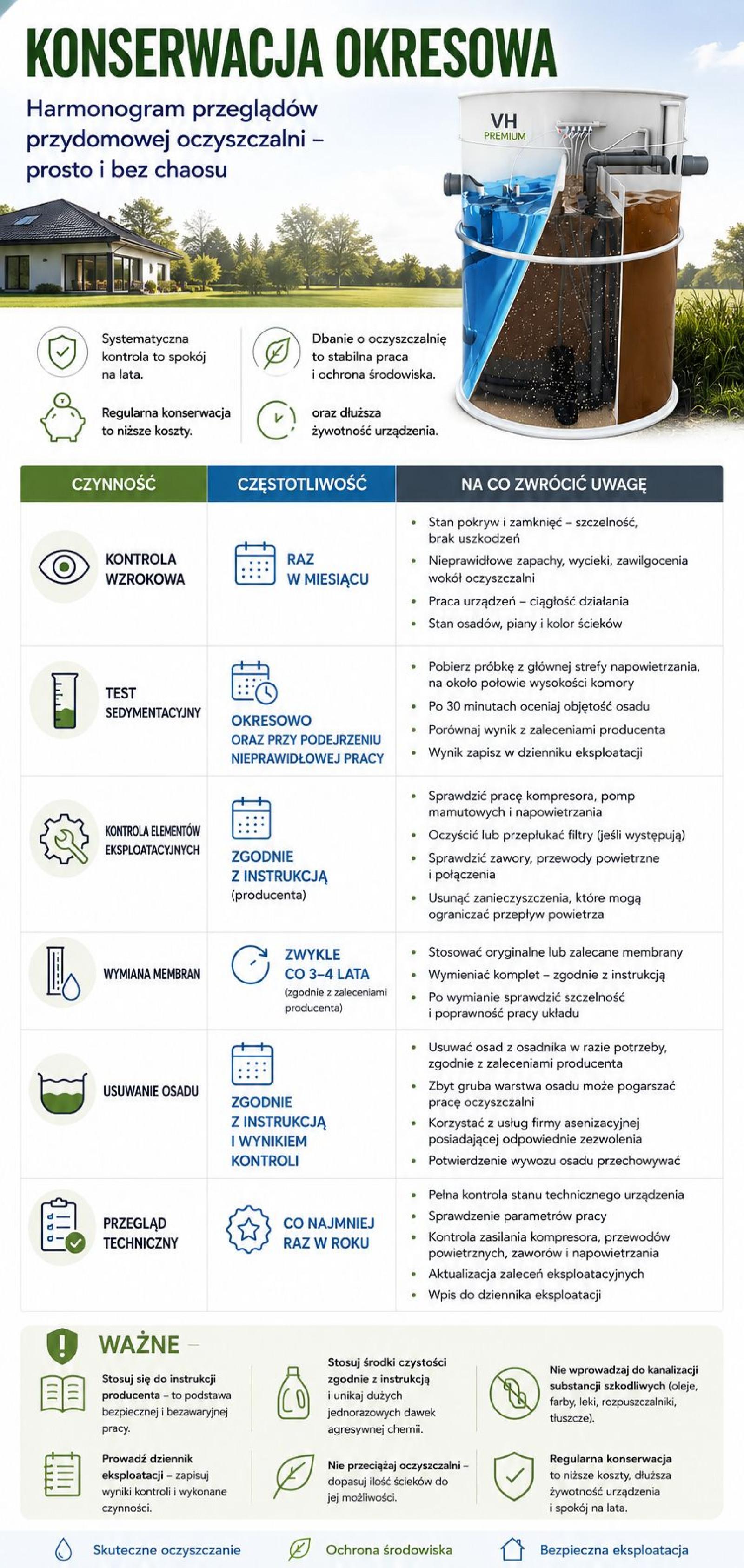

Jak często wykonywać kontrole i przeglądy?
Regularna konserwacja pełni funkcję swoistego „ubezpieczenia” przed poważnymi awariami. Nie należy ograniczać się wyłącznie do wezwania serwisu w chwili, gdy oczyszczalnia przestaje działać prawidłowo.
Konserwacja okresowa - harmonoram przęgladów przydomowej oczyszczalni ścieków Eko House
Konserwacja okresowa – harmonogram przeglądów przydomowej oczyszczalni ścieków Eko House
Raz w miesiącu warto przeprowadzić szybką kontrolę wizualną. Należy zwrócić uwagę na pracę dmuchawy lub innych urządzeń, poziom cieczy, ewentualne komunikaty alarmowe, nietypowe dźwięki, intensywny zapach i stan terenu wokół zbiornika.
Elementy eksploatacyjne należy sprawdzać i czyścić z częstotliwością określoną w instrukcji właściwej dla danego modelu oczyszczalni. Zakres czynności może obejmować m.in. kontrolę kompresora lub dmuchawy, filtrów, przewodów powietrznych, zaworów, pomp mamutowych i napowietrzania.
Oczyszczalnie VH Premium nie posiadają sterowników ani elektrozaworów. W ich przypadku należy kontrolować przede wszystkim pracę kompresora, pomp mamutowych, zaworów i napowietrzania, a także wygląd osadu oraz jakość odpływu.
Kompleksowy przegląd techniczny warto wykonywać co najmniej raz w roku albo częściej, jeżeli takie zalecenie znajduje się w instrukcji producenta lub zostało przekazane przez serwis. Kontrola powinna obejmować stan techniczny urządzeń, szczelność instalacji, działanie napowietrzania i pomp, ilość osadu oraz ogólną skuteczność pracy systemu.
Stała współpraca z serwisem pozwala porównywać kolejne wyniki kontroli i wcześniej rozpoznawać niekorzystne zmiany. Dzięki temu drobna regulacja lub czyszczenie mogą zastąpić kosztowną wymianę uszkodzonych elementów.
