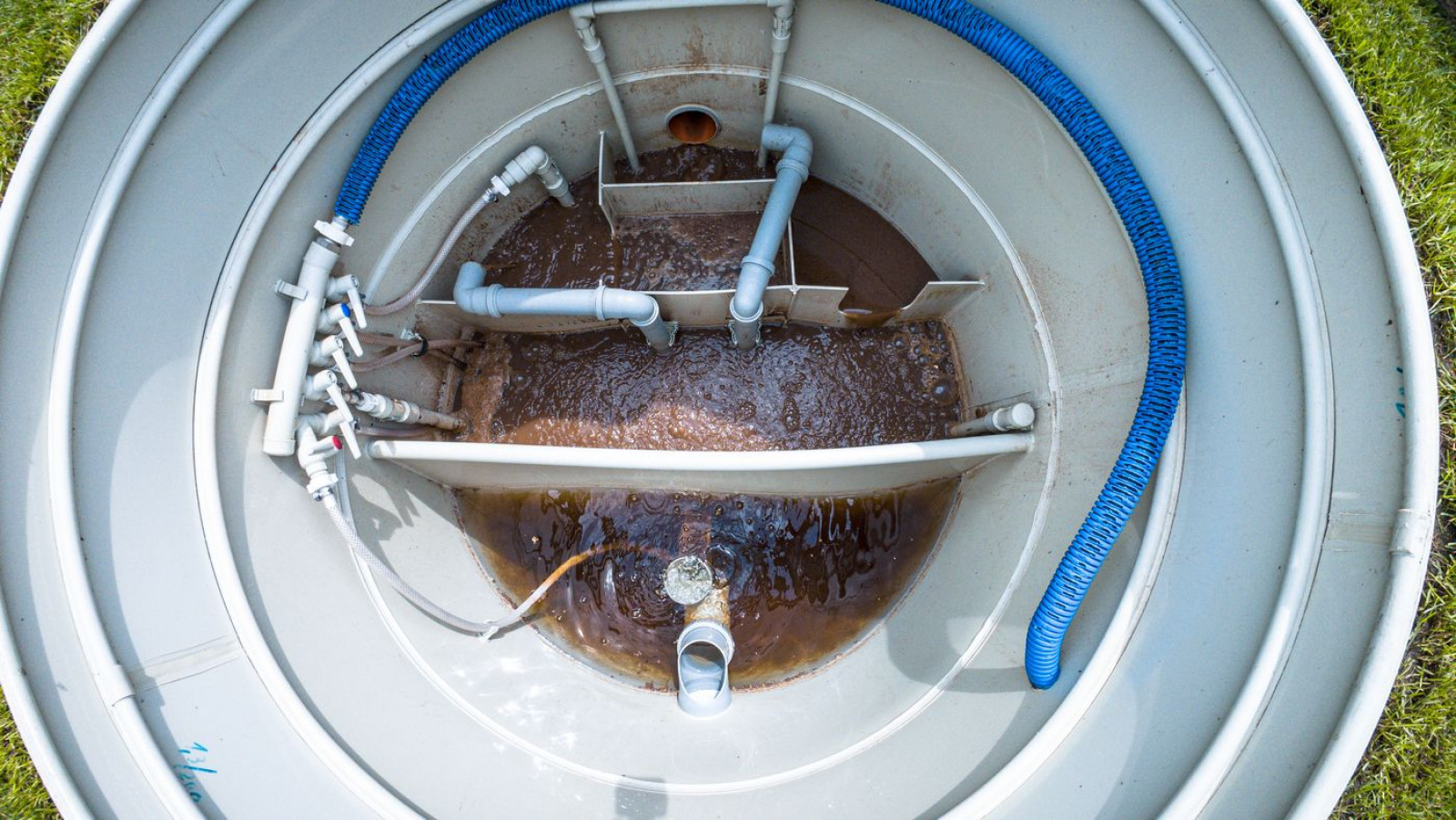

VH Premium: proces organizowany w przestrzeni, a nie przez zegar
VH Premium jest przepływową oczyszczalnią biologiczną wykorzystującą osad czynny. Proces nie jest realizowany jako następujące po sobie fazy odmierzane przez sterownik. Poszczególne funkcje zostały rozdzielone pomiędzy sześć komór i wydzielone strefy urządzenia.
VH6 Premium i VH8 Premium mają trzy strefy napowietrzania, trzy pompy mamutowe, podwójną recyrkulację oraz komorę klarowania. Ten sam zewnętrzny kompresor dostarcza powietrze do procesu biologicznego i napędza pompy mamutowe służące do transportu cieczy oraz osadu. Pompy mamutowe nie mają własnych silników elektrycznych zanurzonych w ściekach.
Wnętrze oczyszczalni VH Premium z ręcznym rozdzielaczem powietrza i układem pomp mamutowych
W standardowej wersji z odpływem grawitacyjnym proces nie wymaga sterownika czasowego ani zestawu elektrozaworów przełączających kolejne fazy. W wariancie z odpływem pompowanym występuje dodatkowa pompa elektryczna, dlatego zawsze trzeba porównywać tę samą konfigurację urządzenia.
Brak sterownika czasowego nie oznacza uproszczonego procesu biologicznego. Oznacza, że proces został zorganizowany konstrukcyjnie, a nie powierzony układowi, który musi we właściwej kolejności uruchamiać kolejne operacje.
Dla właściciela domu przekłada się to na mniejszą liczbę wyspecjalizowanych elementów automatyki, od których zależy podstawowa praca oczyszczalni, oraz na prostszą obserwację jej najważniejszych funkcji.

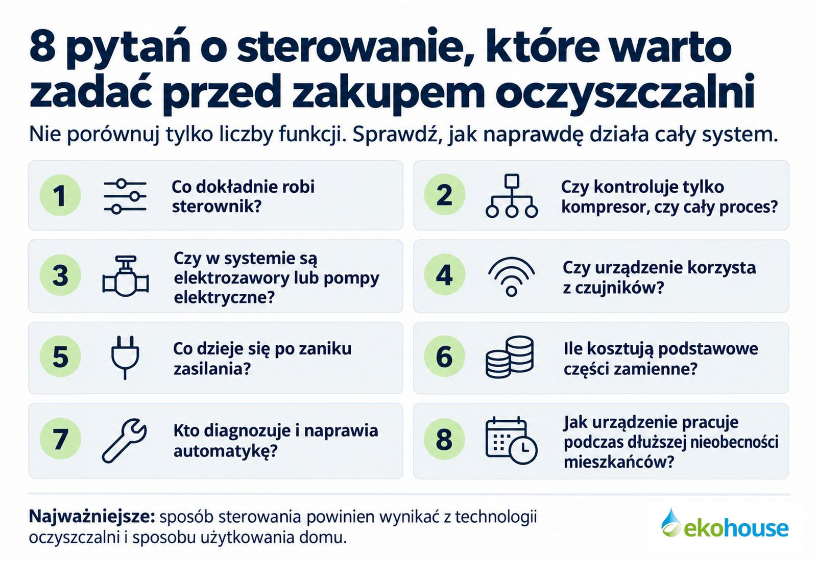

8 pytań o sterowanie przed podpisaniem umowy
  1. Co dokładnie robi sterownik?
  2. Czy kontroluje tylko kompresor, czy cały proces?
  3. Czy w systemie są elektrozawory lub pompy elektryczne?
  4. Czy urządzenie korzysta z czujników?
  5. Co dzieje się po zaniku zasilania?
  6. Ile kosztują podstawowe części zamienne?
  7. Kto diagnozuje i naprawia automatykę?
  8. Jak urządzenie pracuje podczas dłuższej nieobecności mieszkańców?
Odpowiedzi na te pytania mówią o przyszłej eksploatacji znacznie więcej niż samo hasło „automatyczna oczyszczalnia”.
8 pytań o sterowanie, które warto zadać przed zakupem przydomowej oczyszczalni
