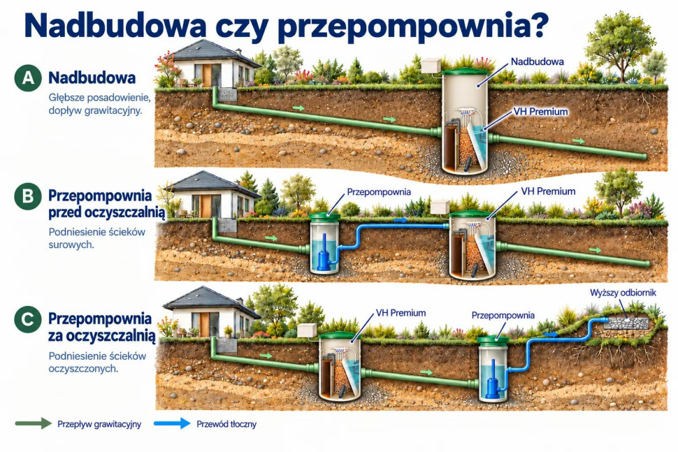

Kiedy wystarczy nadbudowa oczyszczalni?
Nadbudowa podwyższa górną część urządzenia i pozwala zachować dostęp od powierzchni terenu, gdy zbiornik jest posadowiony głębiej. Dzięki temu można dopasować położenie fabrycznego wlotu do niżej ułożonej kanalizacji i zachować dopływ grawitacyjny.
Takie rozwiązanie warto rozważyć, gdy dokumentacja danego modelu dopuszcza wymagane zagłębienie, warunki gruntowo-wodne pozwalają na taki montaż, a ścieki oczyszczone mogą dalej odpływać zgodnie z projektem. Trzeba również zachować dostęp potrzebny do kontroli i obsługi.
Nadbudowa nie zwiększa nominalnej przepustowości biologicznej oczyszczalni. Nie pozwala też zakopywać zbiornika na dowolną głębokość. Większe zagłębienie wymaga oceny obciążeń gruntem, oddziaływania wód gruntowych oraz sposobu zabezpieczenia urządzenia.
Przy wyborze VH Premium możliwość głębszego posadowienia warto sprawdzić już podczas doboru urządzenia. Eko House oferuje nadbudowy dopasowane do modeli VH.
Jeżeli warunki montażu i dalszy odpływ na to pozwalają, odpowiednia nadbudowa może pomóc zachować dopływ grawitacyjny bez dodatkowej przepompowni przed oczyszczalnią.
Dla właściciela domu oznacza to mniej urządzeń wymagających zasilania i okresowej obsługi. Nie ma jednej dopuszczalnej wysokości nadbudowy dla wszystkich oczyszczalni. Ostateczny dobór musi uwzględniać dokumentację konkretnej konfiguracji, warunki gruntowo-wodne i projekt montażu.
Kiedy potrzebna jest przepompownia?
Przepompownia gromadzi ścieki w szczelnym zbiorniku, a pompa przetłacza je przewodem tłocznym do wyżej położonego punktu. Pozwala rozwiązać problem różnicy wysokości bez dalszego pogłębiania całej instalacji. Jej miejsce zależy od tego, gdzie pojawia się przeszkoda.
Przed oczyszczalnią: gdy problemem jest głęboki dopływ z domu
Jeśli zachowanie dopływu grawitacyjnego wymagałoby niedopuszczalnego albo niekorzystnego zagłębienia oczyszczalni, można rozważyć przepompownię ścieków surowych między domem a urządzeniem.
Ścieki spływają z domu do przepompowni, a następnie są podnoszone do poziomu umożliwiającego zasilenie płycej posadowionej oczyszczalni. Potrzebna jest pompa przeznaczona do ścieków zawierających fekalia i odpowiednie zanieczyszczenia stałe. Zwykła pompa do czystej wody nie jest zamiennikiem.
Wydajność pompy, objętość jednorazowego zrzutu i sposób wprowadzenia ścieków trzeba uzgodnić z dostawcą oczyszczalni. Zbyt duża dawka podana w krótkim czasie może przeciążyć hydraulicznie urządzenie.
Za oczyszczalnią: gdy trzeba podnieść ścieki oczyszczone
Druga sytuacja występuje wtedy, gdy dopływ z domu jest prawidłowy, ale ścieki po oczyszczeniu trzeba podnieść do wyżej położonego odbiornika, na przykład zaprojektowanego układu rozsączającego w nasypie. Wtedy przepompownia znajduje się za oczyszczalnią.
Taki układ nie rozwiązuje problemu zbyt głębokiej rury dopływowej przed oczyszczalnią. Nie poprawia też sam z siebie chłonności gruntu. Sposób i miejsce odprowadzenia ścieków oczyszczonych wymagają osobnego doboru do warunków działki i wymagań formalnych.

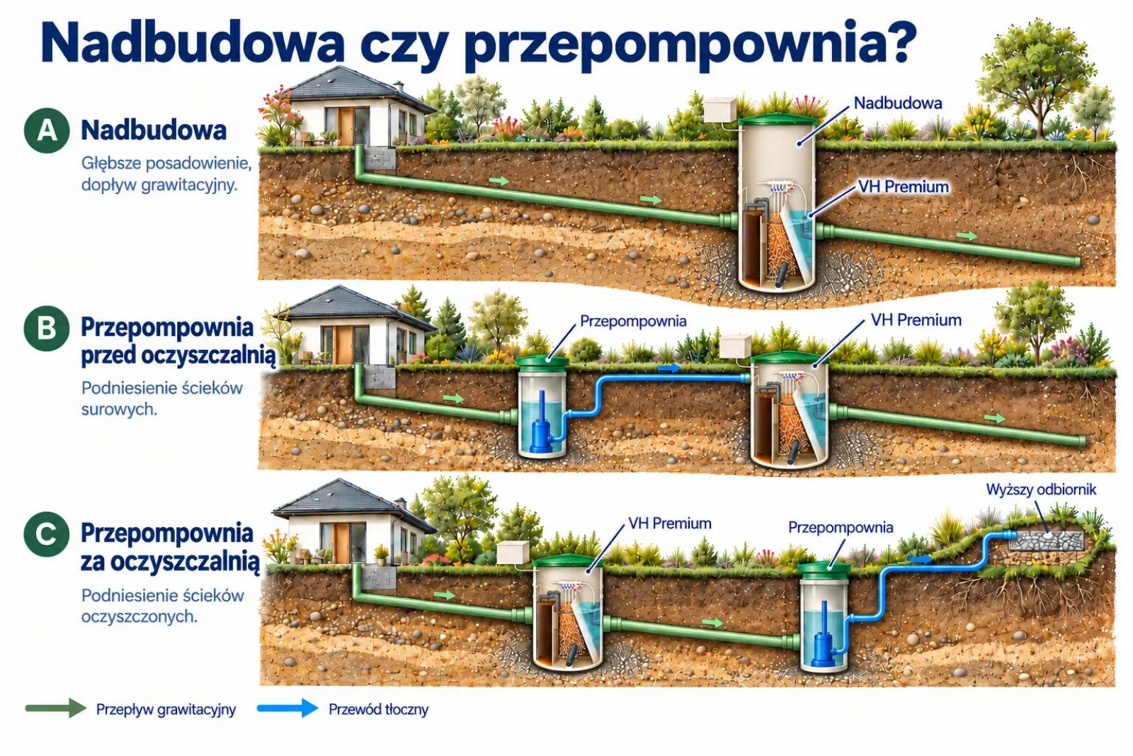

Trzy warianty z VH Premium: nadbudowa i dopływ grawitacyjny, przepompownia przed oczyszczalnią oraz przepompownia za oczyszczalnią.
Nadbudowa umożliwia głębsze posadowienie w dopuszczonym zakresie. Przepompownia przed oczyszczalnią podnosi ścieki surowe, a za nią ścieki oczyszczone. Schematy poglądowe, bez skali.
