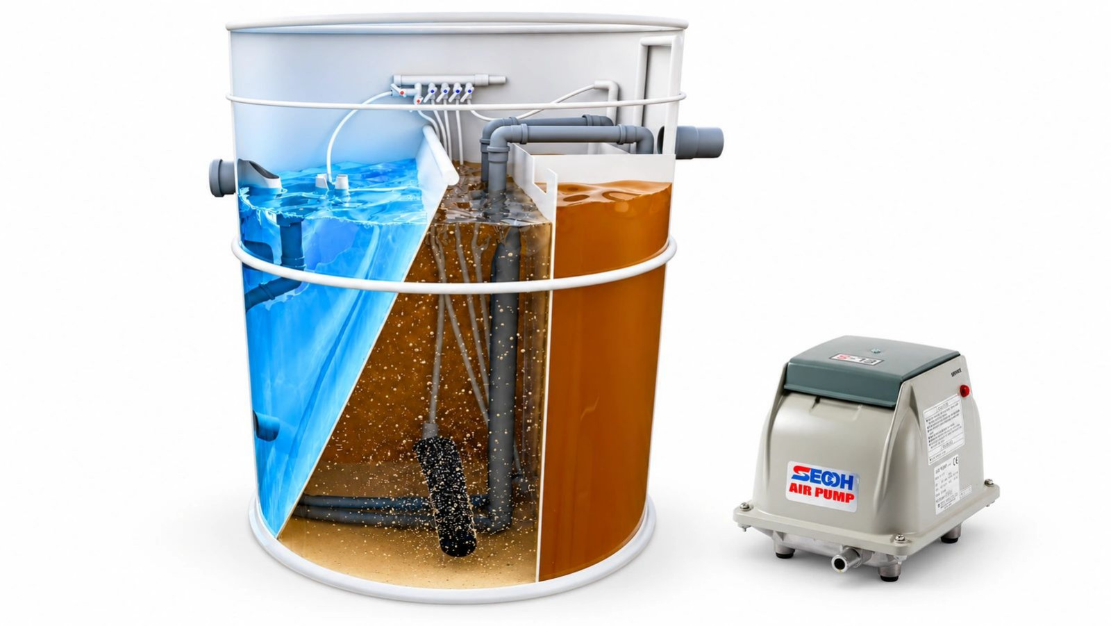

Dmuchawa, nazywana również kompresorem, dostarcza powietrze do stref napowietrzania. Tlen umożliwia mikroorganizmom osadu czynnego rozkład zanieczyszczeń.
Powietrze zapewnia również mieszanie cieczy, a w urządzeniach wykorzystujących pompy mamutowe napędza przepływy wewnętrzne. Pompa mamutowa przemieszcza ciecz dzięki powietrzu i nie ma własnego silnika elektrycznego.
W oczyszczalni VH6 Premium i VH8 Premium jeden zewnętrzny kompresor zasila napowietrzanie oraz trzy pompy mamutowe. Gdy kompresor się zatrzyma, ustaje wymuszony dopływ powietrza i praca tych pomp.
Zakłócona zostaje także recyrkulacja, czyli zawracanie cieczy i osadu do wcześniejszych etapów procesu. Przerwa w napowietrzaniu zmienia warunki pracy biologii.

VH6 Premium i VH8 Premium mają sześć komór, trzy strefy napowietrzania, trzy pompy mamutowe oraz podwójną recyrkulację. Zewnętrzny kompresor jest dostępny do obsługi bez demontażu zbiornika.
Standardowa praca VH Premium nie wymaga sterownika czasowego, co upraszcza eksploatację i eliminuje potrzebę samodzielnego ustawiania cykli przez domowników.
Taka konstrukcja sprzyja niezawodnej pracy i ułatwia serwis. Kompresor nadal wymaga jednak sprawnego zasilania oraz okresowej obsługi. W wariancie z odpływem pompowanym dochodzi dodatkowa pompa elektryczna, którą trzeba uwzględnić przy planowaniu postępowania na wypadek awarii.
Wizualizacja przekroju oczyszczalni VH Premium z widocznymi komorami, napowietrzaniem i zewnętrznym kompresorem pokazanym obok zbiornika.
Kompresor dostarcza powietrze do napowietrzania i napędu pomp mamutowych w VH Premium. Materiały Eko House
