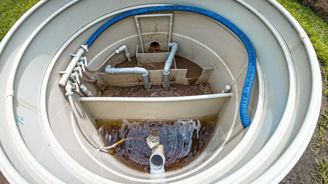

Dlaczego VH Premium jest praktycznie bezzapachowa?
VH Premium nie ma osadnika gnilnego na początku procesu. Ścieki trafiają przez kosz prętowy do strefy wstępnego napowietrzania, a nie do komory fermentacyjnej. Od pierwszego etapu są intensywnie mieszane z powietrzem, dzięki czemu nie zalegają w warunkach sprzyjających gniciu.
Proces jest prowadzony w sześciu komorach. Trzy strefy napowietrzania, trzy pompy mamutowe, podwójna recyrkulacja i komora klarowania utrzymują ścieki oraz osad czynny w kontrolowanym obiegu. W rezultacie prawidłowo działająca VH Premium jest praktycznie bezzapachowa. Nawet po otwarciu pokrywy nie czuć charakterystycznego odoru gnilnego znanego z osadników fermentacyjnych.
To ważna różnica użytkowa: brak zapachu wynika z konstrukcji i pełnego procesu tlenowego, a nie z okresowego dosypywania preparatów. Dla modelu VH6 Premium badania potwierdzają 97-procentową redukcję BZT₅, czyli wskaźnika określającego ilość zanieczyszczeń organicznych wymagających tlenu do biologicznego rozkładu.

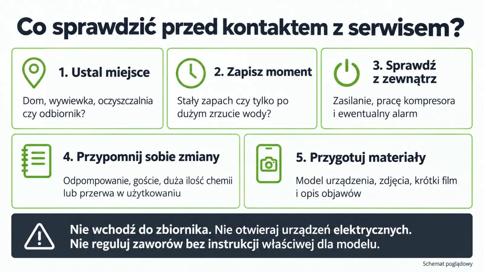

Co można bezpiecznie sprawdzić samodzielnie?
Dobra informacja przekazana serwisowi często skraca diagnozę. Bez wchodzenia do zbiornika i bez ingerencji w instalację elektryczną można przygotować prostą obserwację:
  • ustal dokładne miejsce i czas pojawiania się zapachu;
  • sprawdź z zewnątrz, czy kompresor pracuje i czy nie słychać nietypowych dźwięków;
  • sprawdź, czy sterownik lub sygnalizator pokazuje alarm;
  • jeżeli można to zrobić bezpiecznie, obserwuj z góry, czy w komorze widać napowietrzanie;
  • przypomnij sobie termin ostatniego odpompowania osadu;
  • zanotuj zmiany liczby użytkowników i nietypowo duże zużycie wody;
  • sprawdź, czy do kanalizacji nie trafiła silna chemia, duża ilość tłuszczu, solanka lub skropliny;
  • przygotuj model urządzenia, zdjęcia, krótki film i opis tego, kiedy problem się nasila.
Ważne: nie wchodź do zbiornika, nie pochylaj się nad otwartą komorą, nie otwieraj elementów elektrycznych i nie zmieniaj ustawień zaworów bez uzgodnienia z serwisem.
Pięć kroków bezpiecznej kontroli przydomowej oczyszczalni przed kontaktem z serwisem.
Miejsce i moment występowania zapachu, praca kompresora oraz ostatnie zmiany w użytkowaniu pomagają szybciej ustalić przyczynę problemu.
