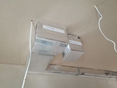

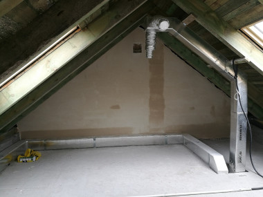

6) Wentylacja mechaniczna bez projektu branżowego
Wentylacja mechaniczna z rekuperatorem powinna być realizowana na podstawie wykonawczego projektu branżowego, dużo bardziej szczegółowego niż to, co znajduje się w projekcie budowlanym. Wówczas wszystkie elementy będą właściwie dobrane i zamontowane. W projektach katalogowych, z których powszechnie korzystają inwestorzy, zazwyczaj dominują rozwiązania wentylacji grawitacyjnej, podane w formie kilku zdań opisu i zaznaczenia kominów wentylacyjnych na rzutach kondygnacji.
W przypadku wentylacji mechanicznej, na ogół jako "projekt" dostajemy zarys koncepcji w postaci szkicu przebiegu kanałów, nawet bez podania ich średnic oraz parametrów centrali. Dodatkowo, decyzja o założeniu wentylacji mechanicznej zapada najczęściej już po uzyskaniu pozwolenia na budowę, wydanego na podstawie projektu z wentylacją grawitacyjną, i wówczas o błędy wyjątkowo łatwo. Najistotniejsza z punktu widzenia projektanta jest sieć kanałów. To od ich długości, przekroju i przebiegu zależy to, jakie parametry będzie musiała mieć centrala. Ponadto kanały te trzeba ukryć, zaplanować ich izolację akustyczną i cieplną, a samą centralę umieścić z dala od sypialni.
We wszystkich przypadkach wentylację mechaniczną powinno się wykonywać według szczegółowego wykonawczego projektu branżowego. Błędy po zakończeniu budowy mogą bowiem okazać się bardzo poważne i trudne lub nawet niemożliwe do skorygowania.

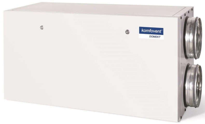

Centrala wentylacji mechanicznej
Przewody i inne elementy wentylacji mechanicznej, w tym centrala, muszą być precyzyjnie zaprojektowane i zamontowane zgodnie z projektem branżowym. (fot. Ventia)

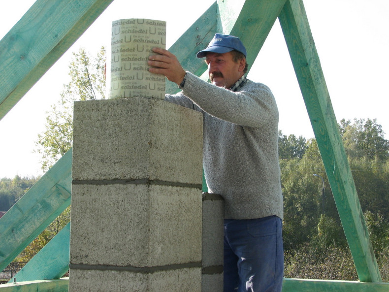

8) Zastosowanie niewłaściwych wyrobów do wzniesienia przewodów
Zdarza się, że do wzniesienia kominów wybierane są nieodpowiednie produkty. Wykonawca, bądź inwestor, mogą pomylić przewód wentylacyjny ze spalinowym lub dymowym - a różnią się one znacząco. Przewody spalinowe i dymowe muszą być utworzone z wyrobów, których wytwórca precyzyjnie określa zakres zastosowania - nie można do tego celu wykorzystywać pustaków wentylacyjnych. Taki błąd może zagrażać bezpieczeństwu użytkowników.

W razie, niestety nie tak rzadkiego, dobrania produktów wentylacyjnych, koniecznie trzeba je wyposażyć w przewody spalinowe. Nie zawsze jednak jest to możliwe, ze względu na zbyt małe średnice pustaków wentylacyjnych. W przewodach dymowych nie da się tego zrobić, ponieważ muszą one mieć duży przekrój poprzeczny. Jest natomiast szansa, aby pustaki wentylacyjne wykorzystać do zamontowania tzw. rury w rurze, odprowadzającej spaliny z kotłów gazowych kondensacyjnych.
Przewody wentylacyjne mogą być wykonane z pustaków ceramicznych
Przewody wentylacyjne mogą być wykonane z pustaków ceramicznych (fot. T. Rybarczyk)
Rura w rurze - przewód spalinowy umieszczony w przewodzie wentylacyjnym
Rura w rurze - przewód spalinowy umieszczony w przewodzie wentylacyjnym. (fot. T. Rybarczyk)
Komin z przewodami spalinowymi i wentylacyjnymi
Komin z przewodami spalinowymi i wentylacyjnymi. (fot. T. Rybarczyk)

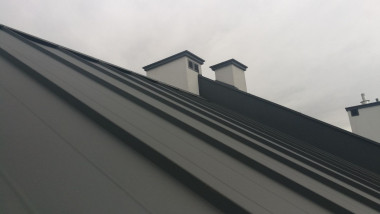

9) Za niskie kominy
W przypadku wentylacji grawitacyjnej oraz kominów dymowych i spalinowych, niezbędne jest, by miały one właściwą wysokość ponad dach. Zasady te są określone we wspomnianym rozporządzeniu. Zbyt niski komin może znacznie zaburzać ciąg. Jest to częsty problem łazienek na poddaszu, gdzie czynna wysokość kanału (odstęp pomiędzy kratką wlotową i wylotem nad dachem) to tylko 1 m, podczas gdy prawidłowa to 2-3 m.
Ponadto przy projektowaniu komina nie należy kierować się tylko wymaganiami dotyczącymi jego wysokości ponad dachem, ale trzeba również uwzględnić wpływ okolicznej zabudowy oraz innych przeszkód (np. wysokich drzew), mogących zaburzyć ciąg.

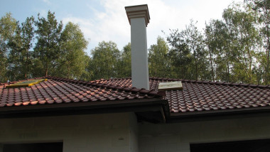

Przy projektowaniu wysokości komina należy uwzględnić wysokie drzewa rosnące wokół niego
Przy projektowaniu wysokości komina należy uwzględnić wysokie drzewa rosnące wokół niego. (fot. T. Rybarczyk)

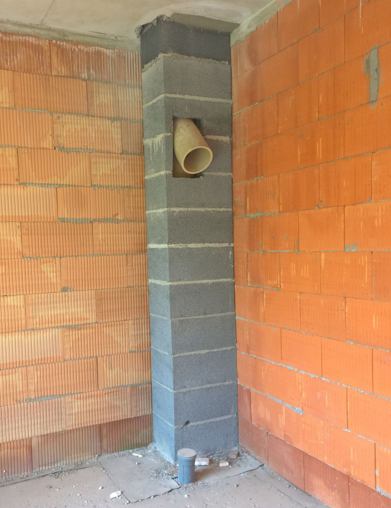

Błędy najczęściej dotyczą przewodów dymowych. Jeżeli planujemy w domu kominek, stawiając komin, musimy pamiętać, że będzie do niego podłączony wkład. Trójnik od czopucha ma być ulokowany w taki sposób, aby do niego pasował. Również średnica przewodu dymowego ma być dostosowana do średnicy wkładu. Nie wolno zmniejszać przekroju poprzecznego. Wysokość trójnika powinna być dopasowana do wysokości i rodzaju zabudowy kominka. Wejścia trójnika trzeba skierować tam, gdzie będzie stał wkład kominkowy. Istotne także, by był zapewniony swobodny dostęp do wyczystki, żeby można było ją czyścić z sadzy.
Wyczystka jest po drugiej stronie ściany usytuowanej pomiędzy mieszkaniem a garażem
Dojście do wyczystki od innej strony przez ścianę garażu
Stawiając komin do kominka trzeba zaplanować wygodne dojście do wyczystki, np. z drugiej strony ściany. (fot. T. Rybarczyk)

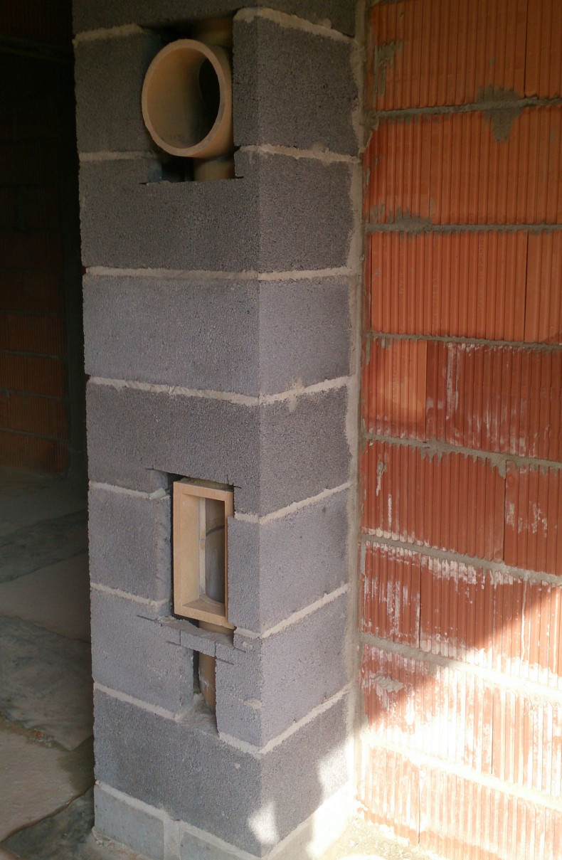

Zbyt nisko usytuowany trójnik do podłączenia czopucha
Zbyt nisko usytuowany trójnik do podłączenia czopucha. Wyczystka skierowana w niewłaściwym kierunku. (fot. T. Rybarczyk)

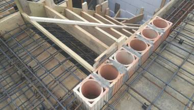

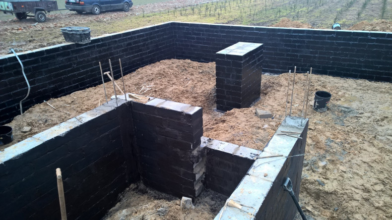

11) Brak podbudowy pod komin
Kominy to elementy wysokie i ciężkie. W domach jednorodzinnych mogą mieć ponad 10 m. Na podstawę takiego komina działa bardzo duża siła skupiona, ważne zatem jest, aby był solidnie posadowiony. Jakiekolwiek odkształcenia podłoża będą powodować odchyłki komina od pionu, co może mieć wpływ na bezpieczeństwo użytkowania. Elementy takie powinny być oparte na stopie fundamentowej. Nie można stawiać ich tylko na chudziaku w warstwie przyziemia, bo taka podbudowa będzie za słaba. Kominów nie można też opierać na stropach bez odpowiedniego ich wzmocnienia.
Kominy stawia się na stopie fundamentowej
Kominy stawia się na stopie fundamentowej (fot. T. Rybarczyk)

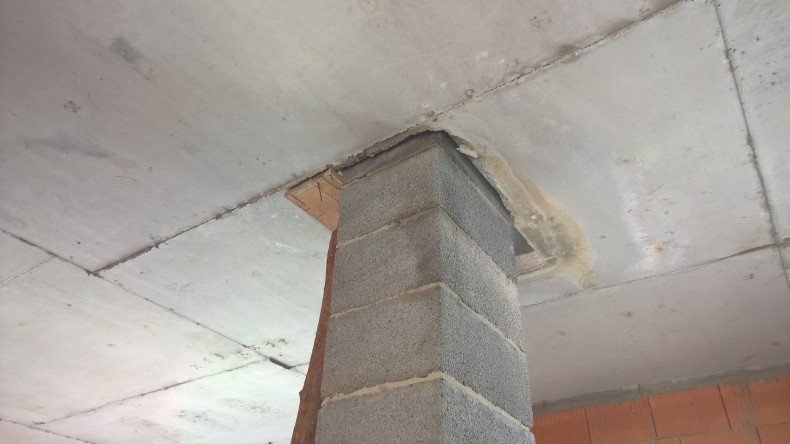

Oddylatowanie komina od stropu
Oddylatowanie komina od stropu. (fot. T. Rybarczyk)
